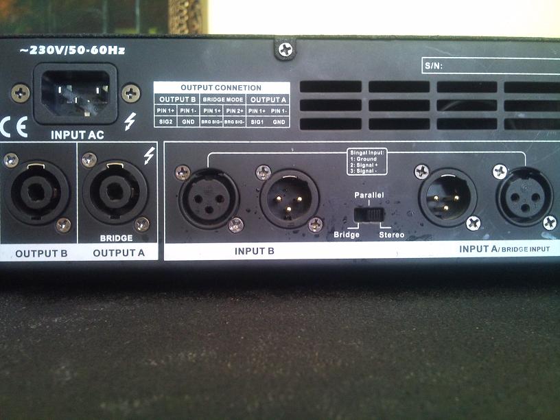

Asadar,detin doi basi Jbl srx 718 si un amplificator Tam Tsa400.basii 800w/buc/8ohm.amplificatorul 2x1000w/8ohm,2x 1500w/8ohm,bridge 1x2865w/8ohm.

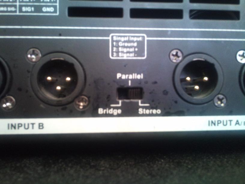

V-as ruga sa imi indicati care ar fi metoda ideala de a lega basii la amplificator,astfel incat sa scot maximul din acestia.De asemenea,va rog sa NU imi indicati schimbarea amplificatorului(stiu ca nu e maximul intre amplificatoare).asta il am,pe asta trebuie sa il folosesc.deci ne rezumam strict la ceea ce exista deja.O singura data i-am legat.amandoua iesiri de la amplu,fiecare pt un bas.deci in 8 ohm fiecare canal.si nu am fost multumit.ma asteptam ca la volum maxim,intr-un spatiu de 20mp,sa rupa tot.(am auzit altii intr-un spatiu de 30 mp si impingeau bine.)nu s-a intamplat asta.vad ca,amplificatorul nu face bridge in 4 ohm.ca atunci problema ar fi fost rezolvata

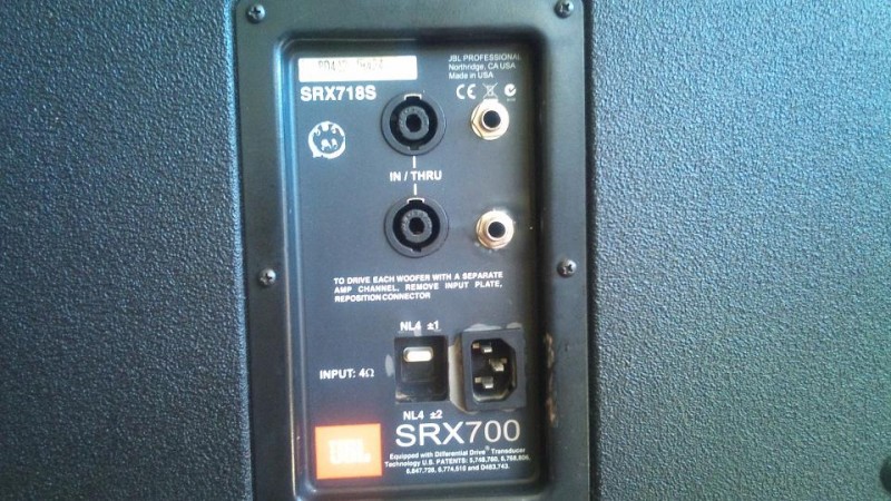

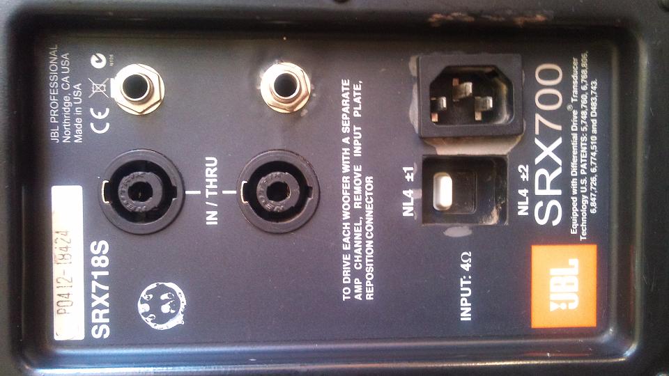

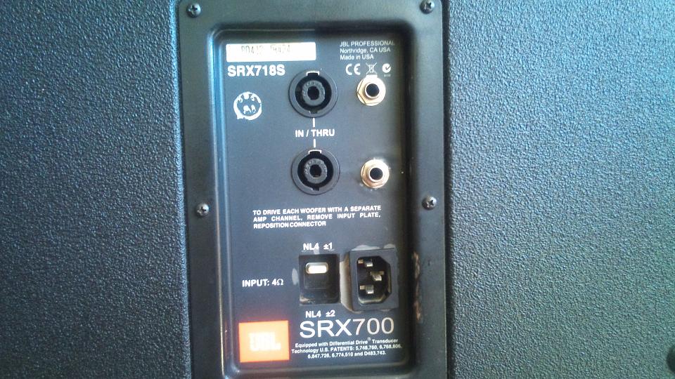

Atasez poza cu panoul de pe basi.Nu stiu si de asta intreb.pt a nu distruge ceva in cautarile mele.pe langa intrarea IN este si Thru.pt ce e?pe urma,in partea de jos este acel comutator nl4 unde scrie Input 4ohm precum si acel conector ac/dc mama.pt ce sunt?

cineva si-a batut joc de basii aia
ei vin din fabrica doar cu mufe SPK-ON, nu au cacaturile alea de jack si mufa aia de risti sa-l bagi in priza :lol:
desfa-i totusi si vezi ce-i acolo
comutatorul ala iti permite sa folosesti ori pinii 1+ si 1- din mufa spk-on, ori pinii 2+ si 2-

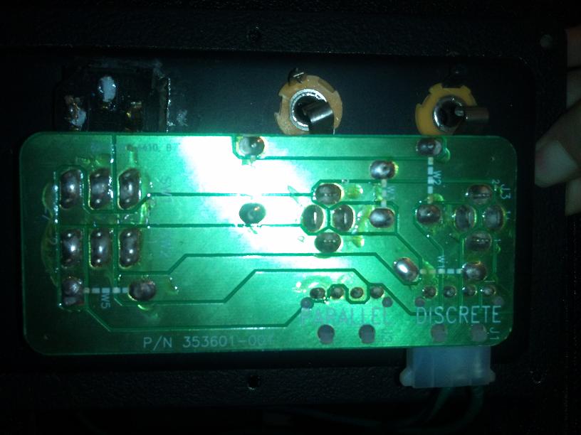

Pe urma.uita-te in poza care o atasez.e panoul vazut din spate.acolo mufa de plastic intra in DISCRETE.langa ea este si PARALLEL.nu inteleg ce e cu aceste doua optiuni.

discrete si paralel se refera la faptul ca in acest model de subwoofer se poate alimenta la nevoie fiecare difuzor individual.
ar trebui sa existe doi conectori pe placa de cablaj in care sa se poata conecta acea mufa care merge catre difuzoare
Daca e pusa pe mufa Discrete, se va alimenta fiecare difuzor de pe o pereche de pini din mufa
1+,1- difuzorul 1 cu sarcina de 8 ohmi
2+, 2- difuzorul 2 cu sarcina de 8 ohmi
Cu mufa pusa pe modul paralel, va fi o singura sarcina pe pinul 1+,1- de 4 ohmi
Mufele speakon de pe panou sunt legate in paralel, deci poti conecta boxa pe oricare dintre ele, nu are importanta care.

Da.precum in ultima poza atasata,pe placa de cablaj exista doi conectori.unul Discret si celalalt Parallel.D-n Mircea.am inteles ideea cum vin alimentate difuzoarele.ce nu inteleg insa,la care al doilea difuzor faceti referire?pt ca boxa are doar un difuzor.sa fie aceeasi placa folosita in mai multe modele de boxe?de ex srx728.?

Am banuit ca este vorba despre un subwoofer de 2x18"
se pare ca avem de-a face cu un model de 1x18", in cazul asta , mutarea mufei din panou leaga wooferul la pinii 2+, 2- ai mufelor de pe spate, astfel poti alimenta printr-un cablu de 4 fire doua subwoofere individual.
