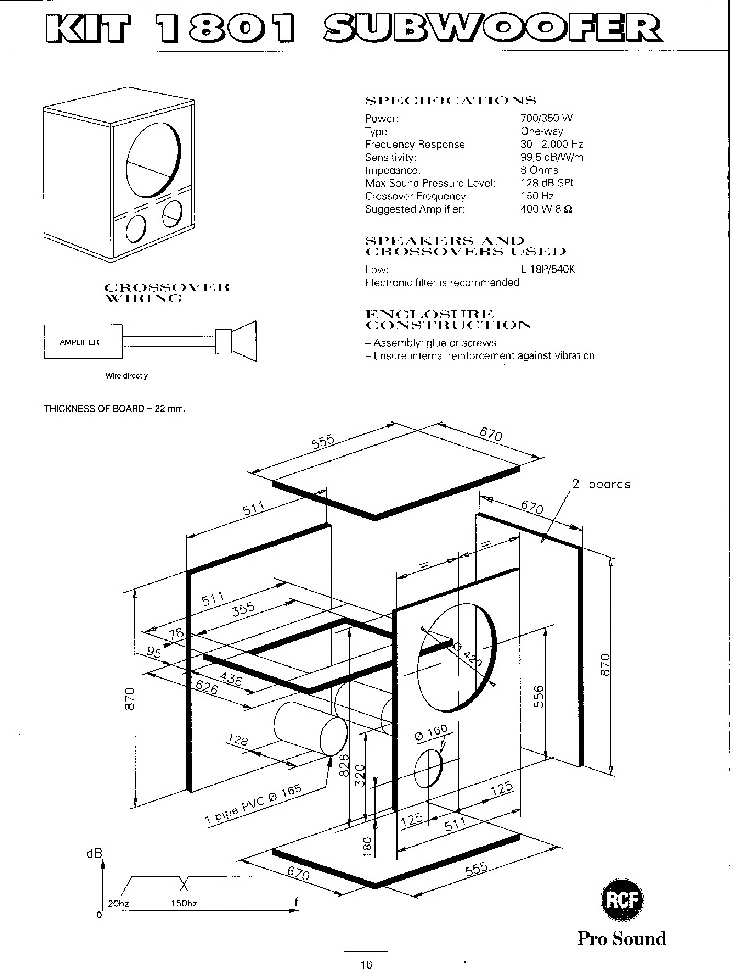

am 2 subwofere Diy bass reflex am pus si o poza cu Kit-ul. sunt echipate cu ReflexSound 18R400 http://reflexsound.hu/hangtechnika/reflex_hangszorok . le am deja de vreo 15 ani si leam folosit mult timp cu un amplificator diy de 300W si in ultimi 2-3 ani nu mai stiu exact cu un Behringer EPQ2000 si relativ cu puterea lor suna foarte bine si "tare". intrebarea mea este daca exista ceva cutie mai eficienta ? adica tot timpul se poate si mai bine :D cine doreste sa ma ajute cu ceva pareri?

Eu am intrat la link-ul furnizat si nu dau de datasheet cu parametrii difului !

da. din pacate nu are mai multe informatzii, . atata stiu ca sunt foarte rezistente asta stiu ca le am deja de vreo 15 ani si nau fost arse niciodata si nici alte probleme nau . functzioneaza perfect si suna destul de bine si acuma chiar dat la maxim pe EPQ2000. si pe bridge mode la 4 ohmi legate in paralel leam folosit la o nunta si la un revelion aproape la maxim.

Fara parametrii sau fara sa am diful sa il pot masura, eu unu nu te pot ajuta !
