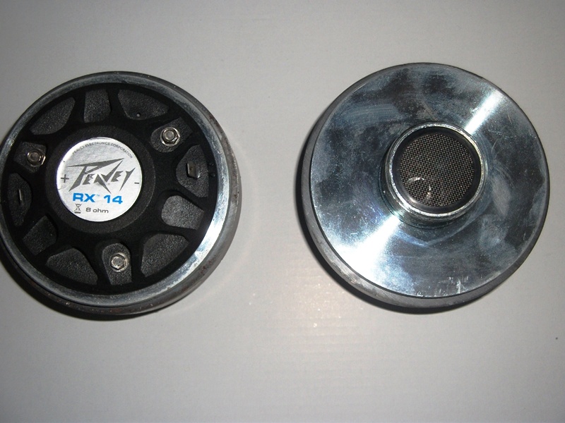

driverul initial , din cate am studiat, era ceva foarte asemanator cu PAD34

asta era
DSCF2519.JPG [ 174.93 KiB | Vizualizat de 4504 ori ]

Mic si usor poate fi dar driverul prezentat in poze nu pare a fi pe neo.Culoarea magnetului e specifica feritei.

da ,e pe ferita,are ferofluid,dif-ul de bas 12" e pe neo
