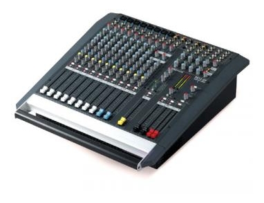

Buna. As avea nevoe de parerile vostre referitor la acest mixer amplificat.
ALLEN & HEATH PA12-CP

In legatura cu ce? Acum spune ce anume astepti de la el. La ce vrei sa-l folosesti si in ce conditii.

Momentan folosesc separat mixer si amplificator si vreu sa le inlocuesc cu un mixer amplificat. Ca amplificator folosesc momentan un Crown MT1200.
Ma intereseaza sa il folosesc in regim de DJ mobil la nunti.

Pentru nunti ca lautar sau Dj Mobile mergi totusi pe varianta Powermate 2 de la Dyna , Allen Heat este un aparat mai sensibil , la nunti iti trebuie un " tractor " !

A&H e mult mai curat ca sunet,are corectia pe canal mai precisa ,cursoare mai lungi ,si per total sunet mult mai curat.
Dezvntaj ar fi efectul si o putere mai mica, orice s-ar spune dar puterea din Dyna e foarte buna,clasa H se simte la forta.
in concluzie ,Dyna are forta ,e rezistent, efectele sunt doar pentru lautari si suna murdar ,
A&H e mai calitativ pe partea de mixaj ,mai curat ,la efect e bun doar hall 1 ( chiar foarte bun),
eu am folosit Dyna 1000-2 si 1000-3 pe o trupa de cover rock si a sunat ca un c..r ,puterea sa folosit pemtru monitor. nuanta de ''manea'' si sunetul aglomerat si-a facut simtita prezenta.
cu A&H sa'' luminat'' instalatia , fiecare instrument sau voce se aud clar si distinct.

Cu un efect bun langa se rezolva si pt lautarie. eu vad mult mai rezistent a&h decat dyn. module separate etc nu vorbesc de mixerul cu putere (nu l-am auzit)eu am pasiv si sunt ff multumit.

Constantin, ai facut cea mai precisa cu putinta descriere a celor doua mixere. Am si Dynacord powermate 1 si A&H PA12CP. Ca si calitate a sunetului A&H e cu cateva clase peste Dynacord.

Pentru mine importatn e sa am calitate sunet si sa fie rezistent la transport, nu sunt lautar.
Momentan folosesc un mixer Behringer si putere Crown MT1200, partea de mixer ma gandesc ca e net superioara fata de behringerul meu si la putere (ma refer la specificatiile din manualul de utilizare) e tot pe acolo ca ampliful meu (calitate sunet si putere).

pe langa A&H PA12CP si Dynacord PM intamplator am si Crown MT1201. Ca si putere, crownul legat in bridge/4 ohmi e net superior. Ai putea sa achizitionezi un mixer pasiv si sa folosesti crownul ca amplificare, chiar si bridge/4 ohmi, e foarte stabil atat pe topuri cat si pe basi

Avand topuri de 4ohmi varianta cu bridge nu merge, iar cea dea doua problema e ca vreau sa compactez cat mai mult sistemul bineinteles in asa fel incat sa nu fie in defavoarea calitatii.

ASA AM REZOLVAT PROBLEMA CU EFECTELE DE PE A&H.
AM IESIT DIN PROCESOR PE O INTRARE SI AM CORECTII. SUNA FFFFFF BINE
