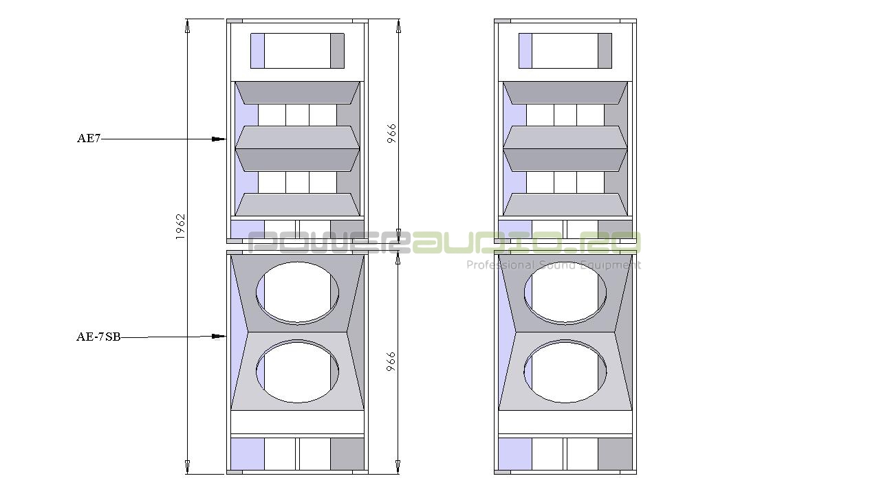

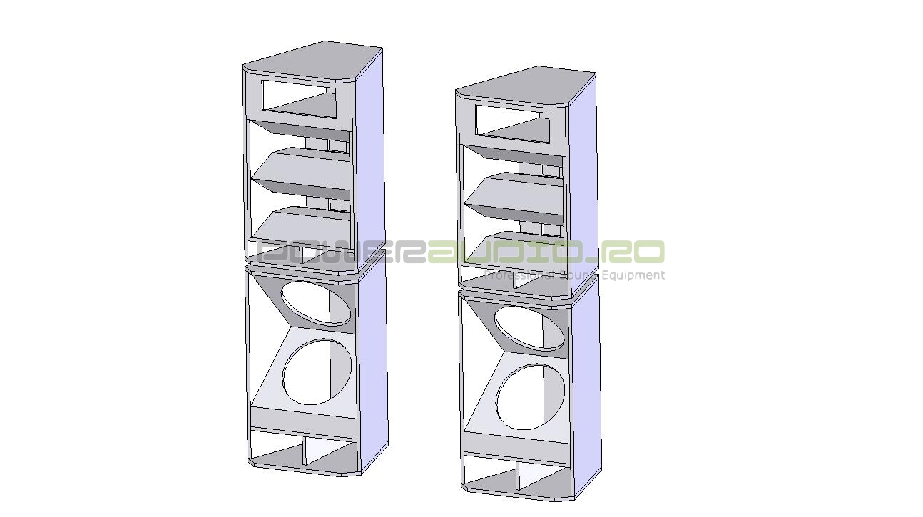

Le-am facut,dar nu sunt 100% corecte deoarece nu am toate cotele necesare in PDF-uri asa ca am aproximat,oricum ma gandesc ca se pot face calcule si simulari.
ae7+ae-7sb-ansamblu.jpg [ 156.41 KiB | Vizualizat de 3743 ori ]
ae7+ae-7sb-vedere frontala.jpg [ 134.7 KiB | Vizualizat de 3743 ori ]
ae7+ae-7sb-sectiune laterala.jpg [ 112.26 KiB | Vizualizat de 3743 ori ]

au potential :D

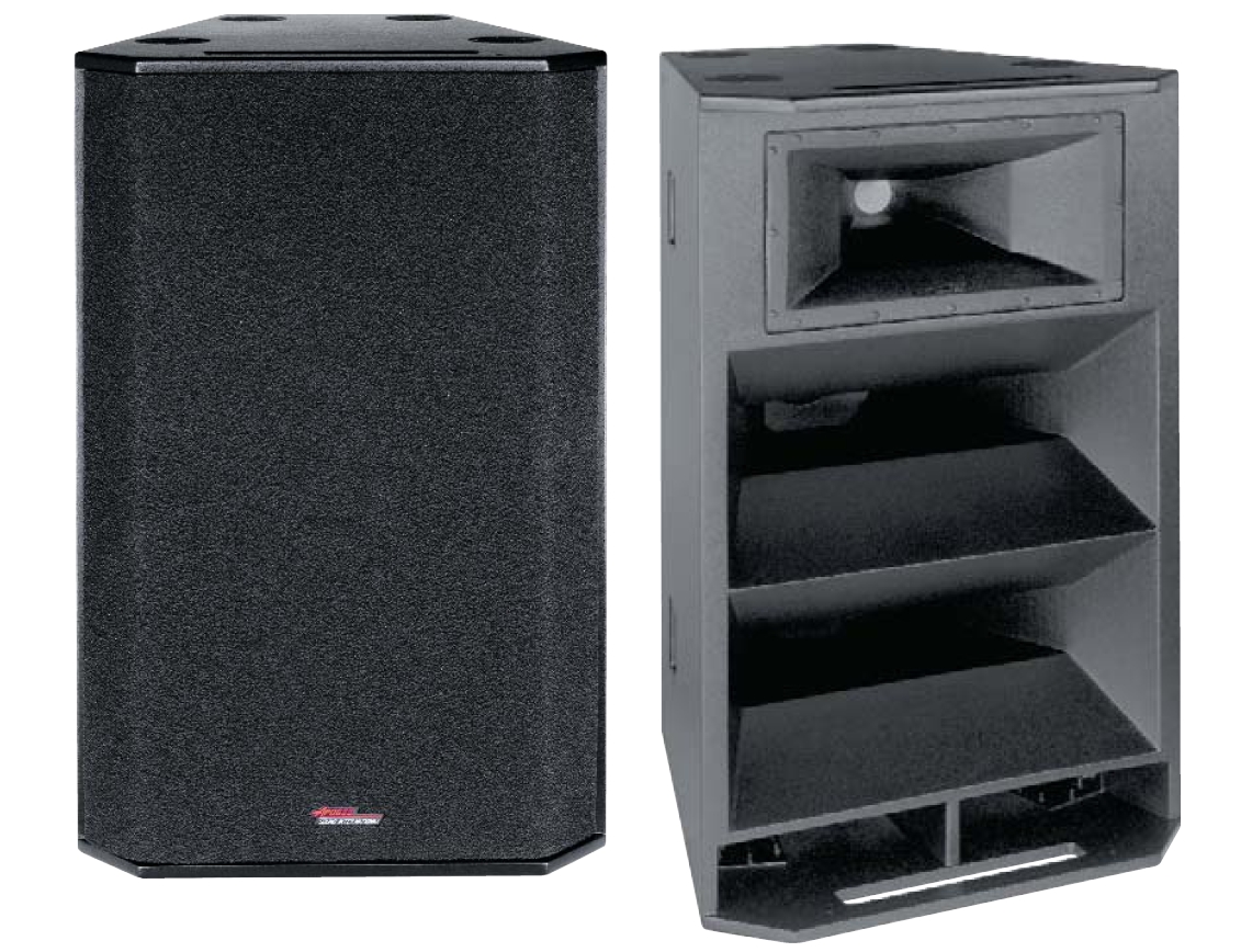

La palniile difuzoarelor de 10" ceva nu este in regula in desenul tau.....................nu prea rezulta nici din PDFul original , probabil ca masura de protectie a celor de la Apogee !
Difuzorul se aseaza pe flansa patrata , exact ca in desenul tau , dupa care urmeaza o camera de compresie......acolo consider eu ca este buba ! Lipsesc cele doua " petale " sau laturile laterale ale camerei de compresie ! Ele pleaca de la flansa patrata pana la lateralele exterioare ale camerei de compresie , de unde incepe " cresterea " negativa..................sper ca intelegi ce vreau sa scriu !!! Cel mai bine ar putea explica Mircea , dupa o simulare cu Hornresponse ........cand va avea timp ! Daca ai nelamuriri , cel mai bine desenezi cateva variante , si eu iti pot indica care varianta consider ca poate fii cea reala .........
Ar merge sa luam inconsiderare si o varianta cu 2x18" ?
Oare se potriveste proiectul acesta cu 18" de calitate , dar si sa urce suficient de sus , in asa fel ca sa se imbine optim cu media ? Sau pastram avantajul difuzoarelor de 15" , adica un foarte bun raspuns tranzitoriu ( viteza ) ?
Cum comentati toate observatiile mele , sunt obiective ? .........................
Stiu ca este mult de munca , dar rezultatul va fi deosebit ! Oricum arata demential de bine , practic depaseste orice model de incinta vazuta de mine pana acum..................in desen .

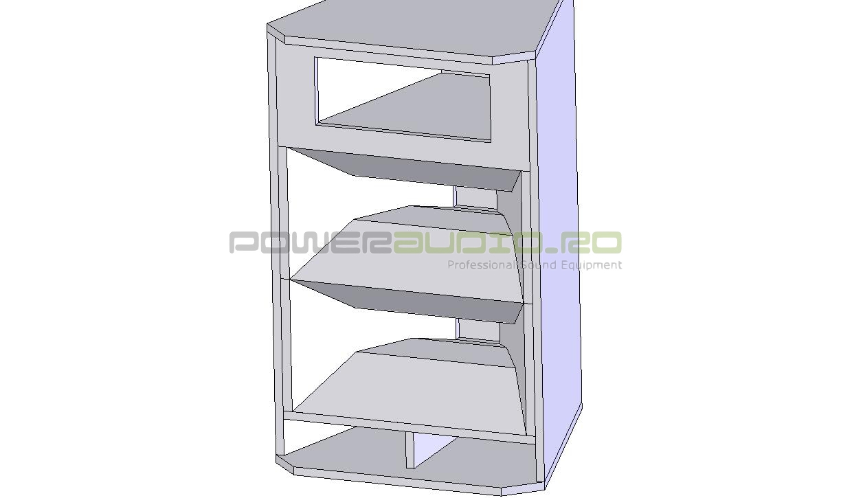

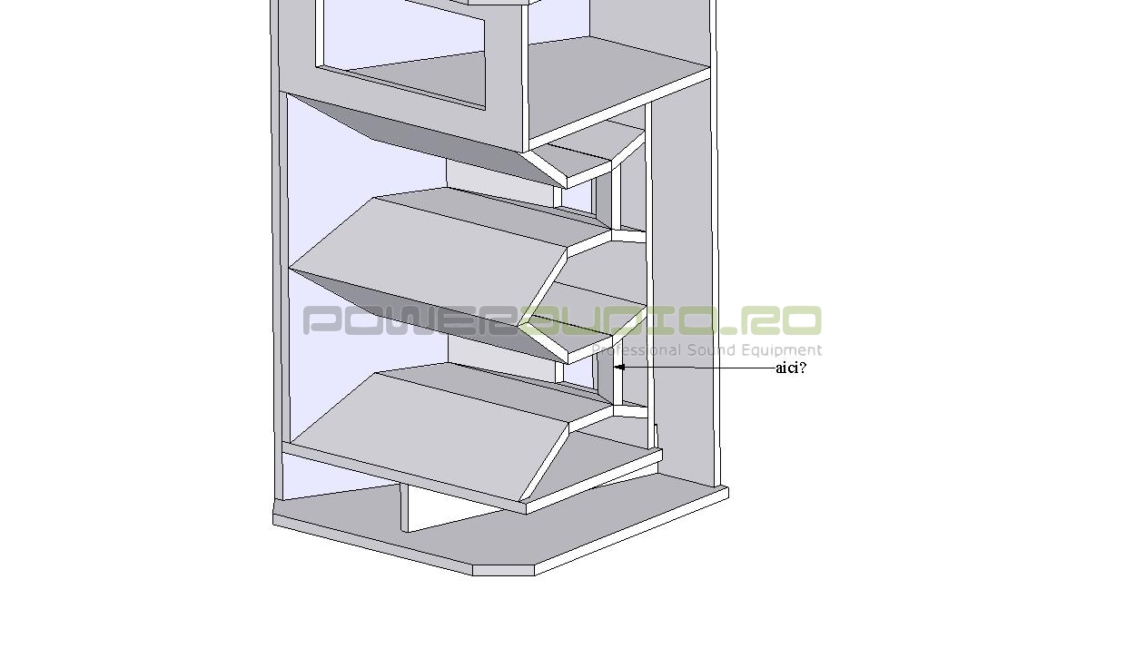

MesajScris: Mie Apr 20, 2011 2:06 am
Adica "lateralele"gurii hornurilor de medii? si mie mi s-a parut ciudat asa.
18 inch nu cred ca merge acolo,deoarece nu vad sa coboare mediile incat sa se imbine bine cu 18 inch.
ae7-reparat.jpg [ 141.63 KiB | Vizualizat de 3702 ori ]

Da , exact asa banuiesc ca este corect proiectul nostru ( de fapt este numai munca ta...... ) Felicitari !
Am vazut fotografia din PDF de multe ori , si nu poate sa fie altfel , iar in reprezentarea axonometrica , tot asa , nu putea fi desenat acest detaliu explicit deoarece planul vederii laterale este pe planul axei de simetrie .
Ramane ca Mircea sa ne confirme sau sa infirme daca acest detaliu este corect dupa linearitatea caracteristicii de frecventa in zona de medii superioare , la imbinarea cu difuzorul de inalte in apropiere de 1 KHz .

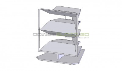

aparent laterala hornului vine pana la a doua impaturire a waveguide-ului

top2x10.JPG [ 511.64 KiB | Vizualizat de 3680 ori ]

se pare ca m-am inselat
daca studiem mai bine , piesa aceea se prelungeste pana la iesirea din horn in linie dreapta.
 Subiectul mesajului: Re: Sistem sunet 3 way echilibrat?
MesajScris: Mie Apr 20, 2011 4:00 pm
Deci e bine cum e pe desenul meu?Apropo e ceva horn hibrid asta(porturile)?ca sa ajute la coborat in frecventa?
MesajScris: Mie Apr 20, 2011 4:02 pm
Mesaje: 19933

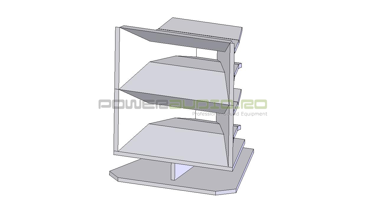

nu e bine cum e in desen
deci laterala hornului iese din apropierea difuzorului, asa cum ai pus insa se termina la iesirea din horn la fata incintei
totul este in linie dreapta.
porturile de jos imbunatatesc raspunsul in zona de midbass

Acum am inteles :D

Asteptam si noi o noua varianta cu modificarile propuse de Mircea , in masura timpului tau liber la dispozitie .
Ar avea avantaje si dezavantaje acest sistem pe trei cai , le puteti enumera ?

partea de bass este gandita sa functioneze bine in multipli impreuna cu procesoare de sunet
incinta este mica din punct de vedere al volumului intern iar acel waveguide va introduce un peak in rapuns care va trebui corectat prin procesare.
in final acest, in opinia mea, acest sistem nu prea e gandit sa mearga decat ca si array orizontal, cu minim 2-3 coloane pe laterala.

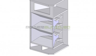

MesajScris: Joi Apr 21, 2011 8:31 pm
Cred ca acuma e bine.
