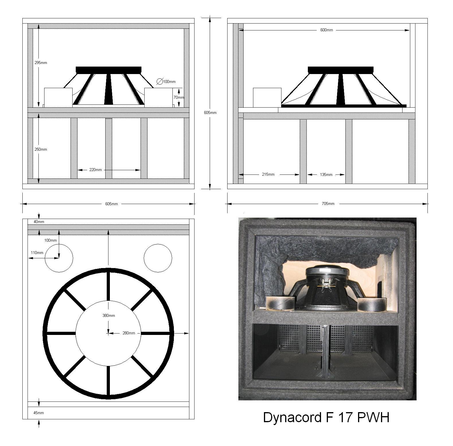

Salut. Ai cumva un proiect de f17 ca lumea ca nu reusesc sa gasesc unul cum trebuie . Ma gandesc sa fac la 2 bucati . Multumesc
 Subiectul mesajului: Re: Upgrde boxe fullrange ev sx300
MesajScris: Lun Oct 05, 2020 7:54 am
Mesaje: 152
Localitate: Hunedoara
Aici ai proiectul!
Comentariu fişier: Proiect - Dyancord F17 PWH
Dynacord PWH17.jpg [ 292.28 KiB | Vizualizat de 5192 ori ]

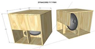

Eu pe acesta l am facut
images.jpeg [ 6.67 KiB | Vizualizat de 5158 ori ]
MesajScris: Dum Oct 11, 2020 8:56 pm
Mesaje: 180
Si care e mai bun? Cel cu difuzorul orientat in jos sau acesta orientat catre fata. Normal eu stiam ca cel orientat in jos e asemanator cu fx20? Multumesc
MesajScris: Mie Oct 14, 2020 2:29 pm
Mesaje: 163
Localitate: Tulcea
eu sunt multumit de cel cu difuzorul orientat in fata
MesajScris: Dum Oct 18, 2020 3:34 pm
Dynacord a multumit pe toata lumea in varianta F17 , cu difuzorul in jos ...
Tu cine crezi ca are dreptate :lol: :lol: :lol: ?
