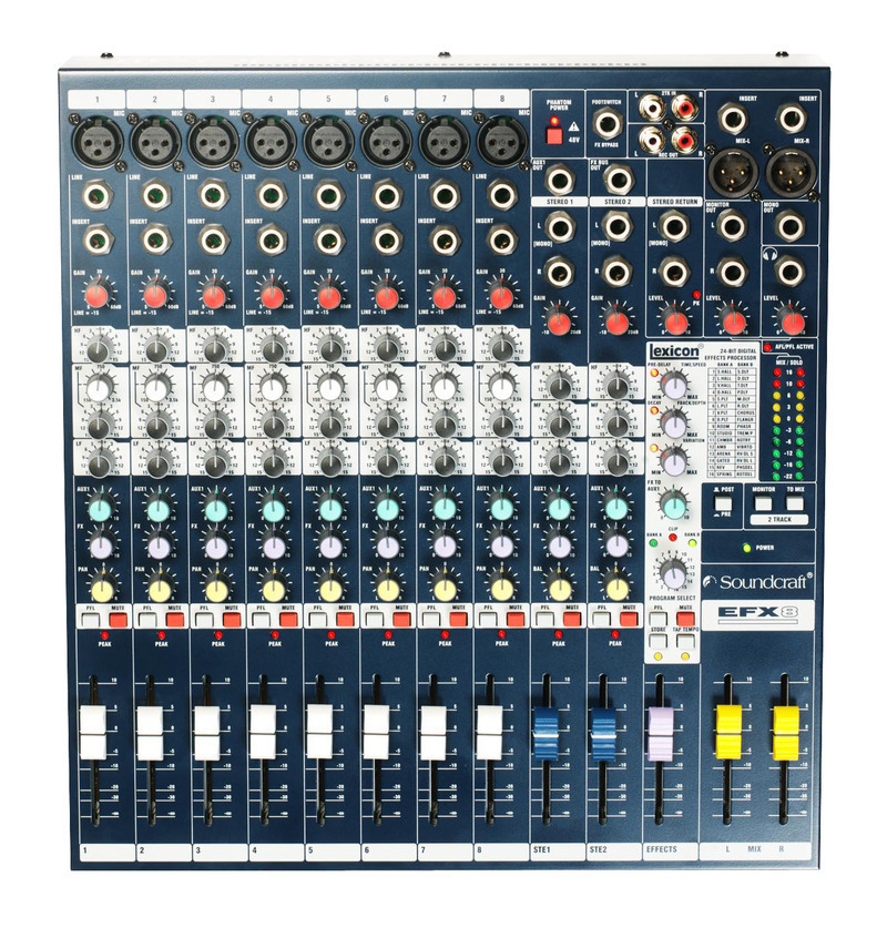

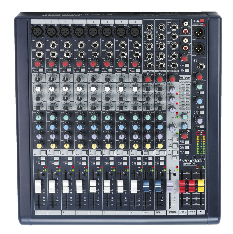

Datorita lipsei de opinii cu privire la mixerele din titlu, m-am gandit ca este bine sa deschid o discutie pe aceasta tema. Sau mai bine zis ce are in minus Soundcraft EFX8 fata de Soundcraft MFXi 8.
Astazi le-am avut in fata unul langa celalalt conectate la aceleasi surse de semnal si la aceleasi boxe active. NU au fost testate pe sursa de muzica CD player sau instrument. Doar pe microfon Shure SM58.
Incepand cu Soundcraft EFX8 lucrurile stau cam asa:
+ PRO
constructie solida;
sursa de alimentare integrata;
greutate redusa;
swept mid pe intrarile mono;
efect integrat;
sunet bun pentru un mixer in acest buget.
- MINUSURI
zgomot de fond (brum);
potentiometrele par fragile, nu sunt prea placute la atingere;
comutatorul de pornit-oprit precum si conectorul de alimentare sunt greu accesibile;
butoanele "mute" nu sunt iluminate.
Soundcraft MFXi 8
+ PRO
constructie solida;
finisaj bun;
potentiometre precise;
greutate redusa;
low cut la 100Hz pe fiecare canal de microfon;
level control pentru 2TRK;
efect integrat;
preamplificatoare de microfon destul de silentioase pentru aceasta clasa de mixere;
zgomot de fond (brum) scazut pentru un mixer in acest buget.
- MINUSURI
inafara de pret nu prea am ce sa reprosez.
Mi-ar fi placut un control level si un low cut la 80Hz pe iesirea MONO OUT.
Pret Soundcraft EFX8 - 299euro
Pret Soundcraft MFXi8 - 399euro
Personal am cumparat EFX8 pentru ca il folosesc doar in aplicatii de gen prezentari sau karaoke. Pastrat si utilizat cu responsabilitate acest mixer nu ar trebui sa fie cu probleme de fiabilitate.
Pentru o "trupa de garaj" care doreste sa exerseze la un buget redus, recomad MFXi 8, cu mentiunea ca nici acesta nu este un mixer care sa satisfaca o trupa cu pretentii. In acest caz este nevoie sa se apeleze la o alta clasa de mixere. Acesta este singurul motiv pentru care nu l-am ales pentru achizitie.
Sper ca aceste informatii sa fie de ajutor unor eventuale persoane interesate.

Florine, as vrea sa stiu daca printre efectele acestor mixere se gaseste un efect bun pentru microfon, ceva genul Delay, reverb..Pentru un DJ e bun un astfel de efect.
Pe mine ma intereseaza ceva mai mult(pretul e de vina) Soundcraft EFX 8 dar ma cam speriat remarca ta cum ca ar da bruma/zgomot de fond. Cat este de grav fenomenul?
Mi-ar fi de mare folos raspunsul tau.

 Subiectul mesajului: Re: Soundcraft EFX8 vs Soundcraft MFXi 8
MesajScris: Dum Aug 10, 2014 12:02 am
Membru din: Sâm Dec 11, 2010 4:04 pm
Mesaje: 29
Localitate: Alba Iulia
Salut,
Referitor la efecte mixerul sta bine. Daca te chinuiputin o sa-i satisfaci si pe lautari. Cat despre zgomotul de fond, acesta este prezent, dar nu ingrijorator.
MesajScris: Vin Aug 29, 2014 9:58 pm
Mesaje: 448
Localitate: Sibiu
eu nu am nici cea mai mica problema cu zgomotul de fond la efx 12,nu stiu ce amplificare folosesti Florine,dar eu la soundcraft nu am probleme cu zgomot de fond sau brum,este un mixer f f bun la pretul lui,suna curat,output mare pt a da in amplife,sanatos construit,nu plasticaraie,eu sunt foarte multumit
MesajScris: Sâm Aug 15, 2015 12:05 pm
Mesaje: 251
Localitate: tecuci
Din pacate Am cumparat si eu soundracftu Fx 8 am remarcat ca multi zic ca au fasait /brum si asa a si fost !
deci : practic am conectat 2 boxe , amplificatorul blana si fara semnal , si am dat potentiometrele de master la 0db si am inceput sa urc 1 canal pana in 0 db, a fost acceptabil fasaitul dar apoi cand am mai urcat 2-3 canale si am dat si fx la 0db era belea un fasait foarte puternic ! numai zic ca daca ai multe instrumente conectate si le tii in 0db se aude fasaitu de-ti vine sa dai mixeru de pamant ! atentie gainurile pe 0 db , daca treceam de 0 db cu faderele se auzea fasaitu si mai tare ...
La partea de efecte suna bine , dar pt un incepator e cam complicat de reglat ! sunt cele 3 reglaje mai greu de reglat !
am cumparat mixeru acum 2 luni si l-am si vandut , a cost 1390ron si abia am luat 1150 ron ! asta din cauza fasaitului ! ...
Deci ,Din cauza Fasaitului de fond nu recomand soundcfratu efx8 !
Si am mai observat cv , dupa 1h -2h de functionare se incalzeste foarte tare ! aproape frige ... !
