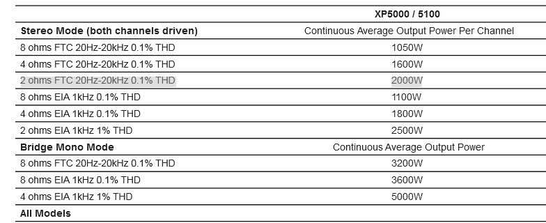

asta spune cartea tehnica . atat ti-am spus si eu domnu andrei !!!! :shock: :shock: :shock:

da` cu 1% THD si pe varfuri..... ne deranjeaza 2500 W?
sau ascultam sinusuri si vrem doar 0.1% THD?
fitzosi dom`le .... fitzosi!

Adi se simte de la 0.1 la 1 thd pe basi in special.

la woofere sau ce vrem sa amplificam le dam doar 1khz ? asa scrie acolo ca acea putere este la frecventa de 1 khz !!! A mai fost o discutie pe tema asta parca la un qsc unde a scris mircea clar ca a da puterea la 1 khz e inca o ''smecherie'' a firmelor de a-ti lua ochii !!!

eu inteleg ce zici tu
dar te intreb: ascultam sinus de la 20 la 20.000 Hz?
e clar ca un amplificator de puterea asta merge cu precadere pe bas
acolo unde informatia este in varfuri... regim totaaaal diferit de sinus, regim care permite amplificatorului sa debiteze puteri mai mari
in fine, sa nu uitam totusi ca vorbim de un amplificator care costa sub 1000 E si care este destul de performant

probabil cand va fi testat se va constata ca pe plaja de frecvente 20-40 hz nu ii are nici pe cei 2000 specificati . e doar parea mea personala . sper sa ma insel . deocamdata cum ai specificat si tu vorbim doar pe datele din cartea tehnica . referitor la pret/calitate e ok . chiar i-am spus lui andrei anul trecut ca un anumit magazin din germania vindea CROWN XTI 5000 nou in cutie la 850e . eram tentat dar am ales totusi 5002 VZ sh .

In cazul acesta de la 20-20 khz cu 0,1 thd si macrotech 5000 vz are 2155 w rms...am intrebat deoarece voiam sa iau inca 1-2 ampuri cu cohones...aveam de ales intre macro...xp...si ecler....acum nu ma mai grabesc dar cu siguranta macro nu voi mai alegr...cred ca merg pe ecler ca ma dau pe ampuri mai usoare...

intradevar atata are si macrotechul . ei dau si puterea pe anumite frecvente (20 hz , 50 hz , 1 khz , 7 kz ) . probabil folosindu-l tot pe 4 woofere cu 18 tbx 100/4 nu o sa fiu nevoit sa apelez la ''setarea'' overload .

se simte pe dracu :lol:
majoritatea au dificultati in a observa 10% distorsiuni pe joase
