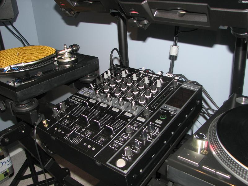

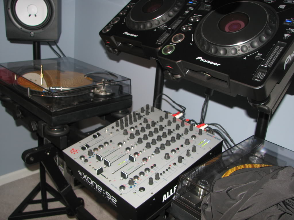

DJM-ul ridicat in rosu e boala curata pentru boxe si restu..incercati un Xone 92 dragi dj-ei :)
3_3.JPG [ 93.62 KiB | Vizualizat de 12968 ori ]
2.jpg [ 105.7 KiB | Vizualizat de 12969 ori ]
 Subiectul mesajului: Re: masurare putere PHONIC XP5100, DCX 2496, DJM800
MesajScris: Dum Oct 02, 2011 4:03 pm
stai calm ca face la fel de urat :wink:
MesajScris: Dum Oct 02, 2011 8:14 pm
:lol: inseamna ca ledu rosu reprezinta distorsiuni la toata lumea
