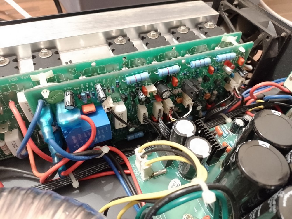

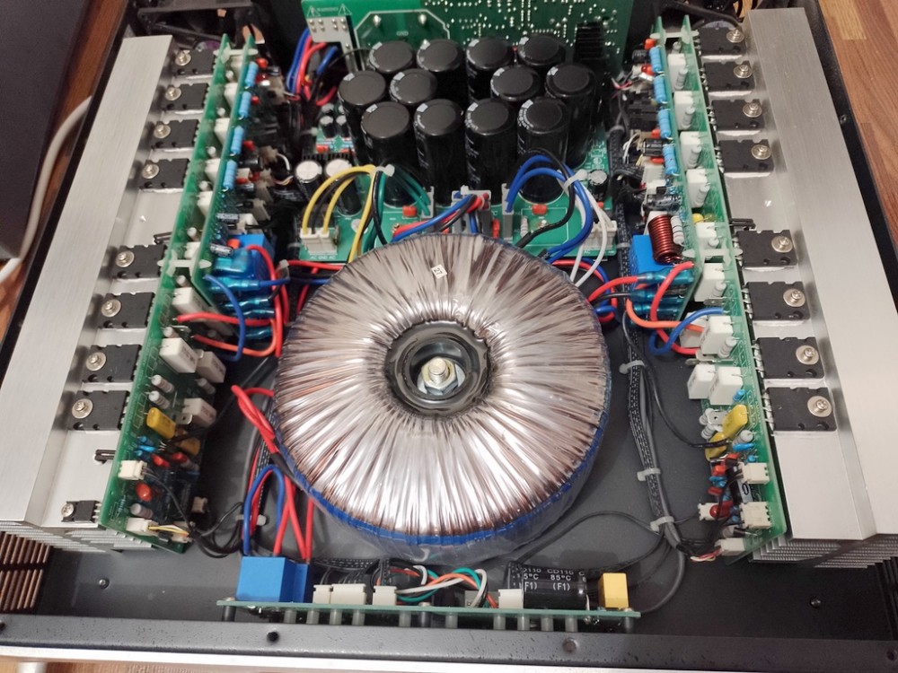

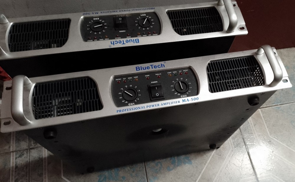

Salut , detin doua amp-uri blutech ma-500 si nu am gasit nici o informatie despre acestea , nu scrie nici in spate pe carcasa, unde sunt fabricate si de cine ! Stie cineva ceva despre acest model ?
Puterea este 63 volti in prag de clip , si ce imi place la el este ca are un limiter de 1,4 Volti pentru preul de intrare , adica nu permite semnal mai mare incat sa ajunga vreodata in clip ! Cineva le-a folosit gresit inainte , mai mult ca sigur fara comutatorul de 1,4 volti , au mers sigur in clip si a spart inaltele de la niste boxe din aceeasi serie . ( 2x 15'' + 1,75'' driver) . Posibil o chinezarie si boxele, copie dupa fbt ! Are totusi o problema , se aude un buzz cand este pornit in gol , probabil filtrajul este uzat , dar muzica mi se pare clara si pe inalte si pe bass . Consum in gol pe retea : 80 watti .

Este un amplificator generic Chinezesc vandut prin perioada 2006-2010 de . Electronic. Nu era nimic special. Nu suna prea bine dar era foartd ieftin…

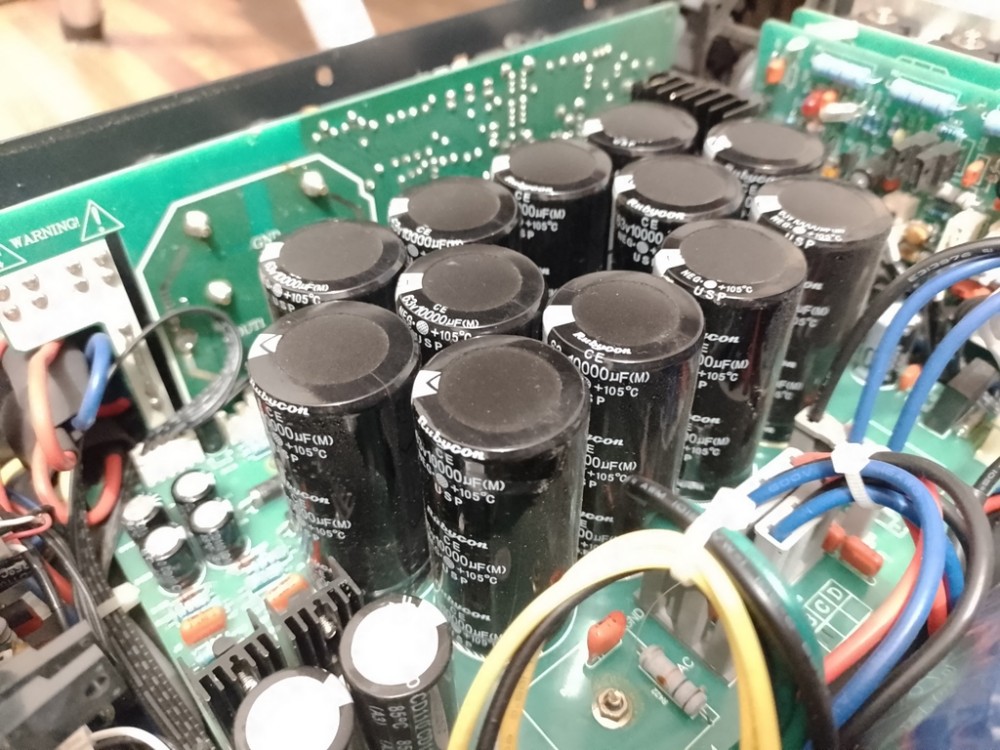

E chiar culmea ! Are filtraj condensatori Rubycon ..sa fie fake?! Altcineva care.l are mi.a zis ca nu.i face asa ceva

Sunt departe DPA de astea , dar și pretul era diferit mult ! Chinezii doar clonează, știu asta ...ca inventatori au fost buni doar la covoare și opinci de gumă ! Dar scopul acestui banc de proba este sa ne ajute sa le analizam mai bine . De asta am.si postat poze si le.am descris problema . Eu ,pur si simplu nu am cumpărat așa ceva din magazin , le.am luat de la o cunostinta . Bine era sa nu fi avut probleme , dar arată noi . Ce am mai descoperit acum , să.mi ziceti daca e ceva normal sa faca asa ceva : am legat bornele multimetrului (comutat pe alternativ) la firele pentru boxă , și cu butonul de power oprit , dar cu cablul de curent băgat , exista scurgeri de tensiune ,adica am 3 volti la canal 1 ,si 2,4 la 2 .

Salut Florin, zgomotul de fond care se aude in video in ce conditii ai filmat?
Ai avut cablu de semnal sau nu? Ar trebui sa testezi fara cablu, si cu cablu. Aceste amplificatoare au sensibilitate mare la intrare.
Apoi, daca ai avut vreun incarcator telefon/laptop/frigider etc el poate fi alta cauza.
Apoi, alt fapt poate fi filtrajul sursei de alimentare, daca condensatorii sunt obositi => nu filtreaza suficient - ai putea face un test cu o sursa externa, bine filtrata.
Nu pot sa imi dau seama de frecventa zgomotului, deoarece ai folosit un driver si nu o boxa. :)
Alta chestie sunt cablurile ecranate/ecranarile/ pamantarea din amplificator care trebuie verificata sau bucle de masa - exemplu cablu rca-jack in special.

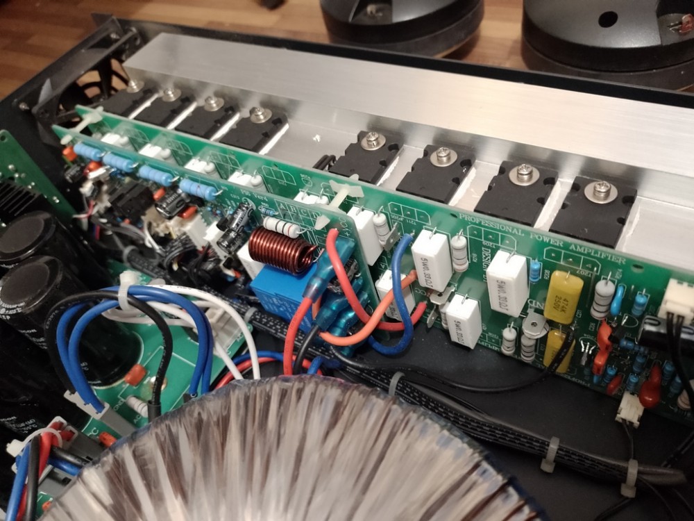

Mesaje: 137
Localitate: Mamaia(Black Sea)
Salut , am facut teste si cu cabluri de semnal băgate ,dar nu au nici o treaba oricum si nici de la priză nu este , pentru că la alte amplificatoare nu.mi face asa ceva . Este din el direct , dar nu am o sursa cu o asemenea tensiune de alimentare , pur si simplu de la sursa, pe placa tranzistorilor ,vine o tensiune de curent continuu ,de 220 volti ..m.am speriat cînd am vazut pe.multimetru . Are 16 tranzistori pe canal . Acel bîzîit este sesizabil la fel si pe o boxa cu driver si woofer , deci nu are treaba că l.am legat direct la driver sau la o boxa , se aude la fel . Are cred ca o schema facută total eronat , nu ma pricep ,dar din ce se vede acolo , exista tensiune de 220 volti direct la releul acela albastru care defapt are un pin direct pe traseul unde iese mufa de + la difuzor ! Bîzîitul acela cred ca este un curent care se scurge pe undeva direct la difuzor ..am scris că pe multimetru arata o tensiune de 3,8 volti la difuzor , cînd butonul power este Off, deci doar cu mufa de 220v băgata , iese tensiune la mufa difuzorului ! Ai pomenit asa ceva ?
