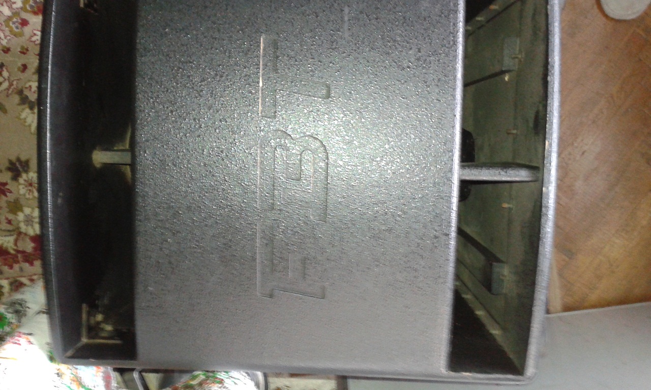

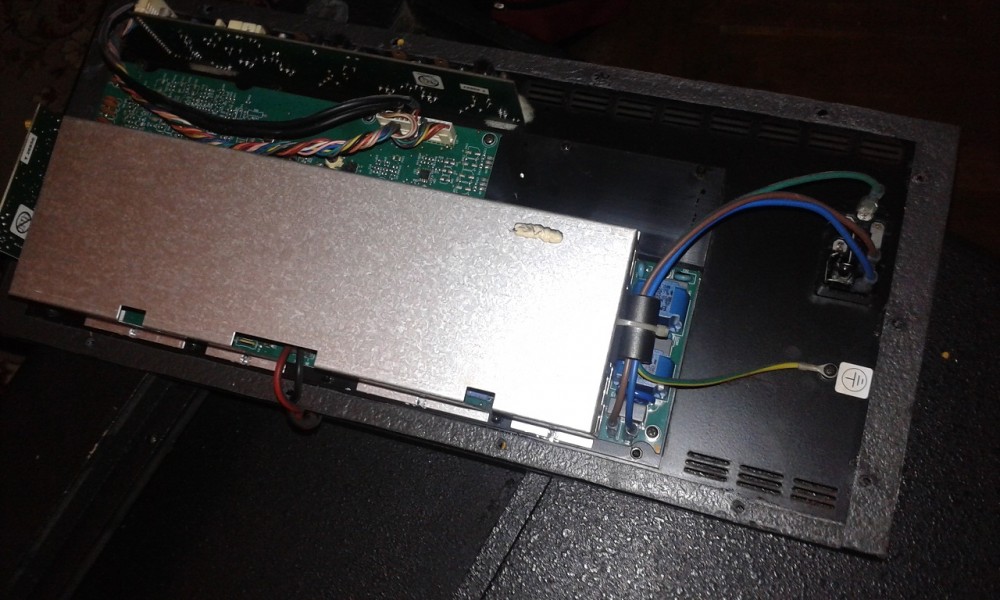

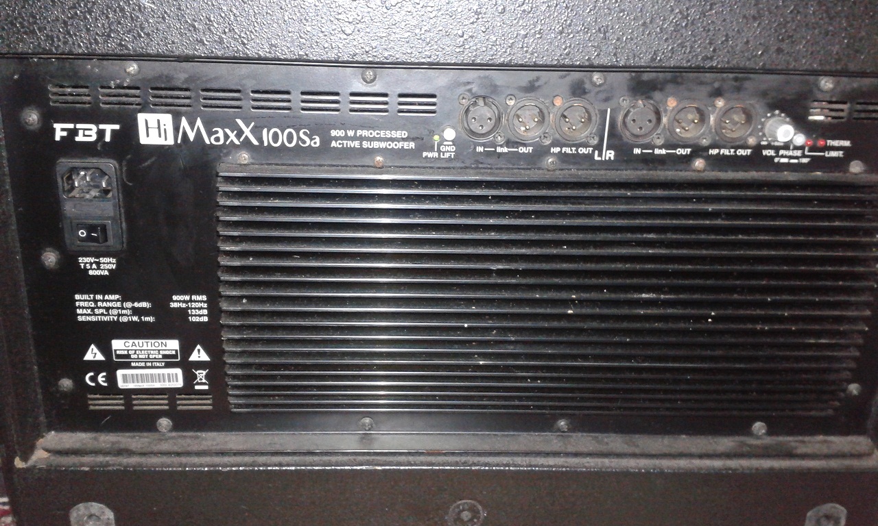

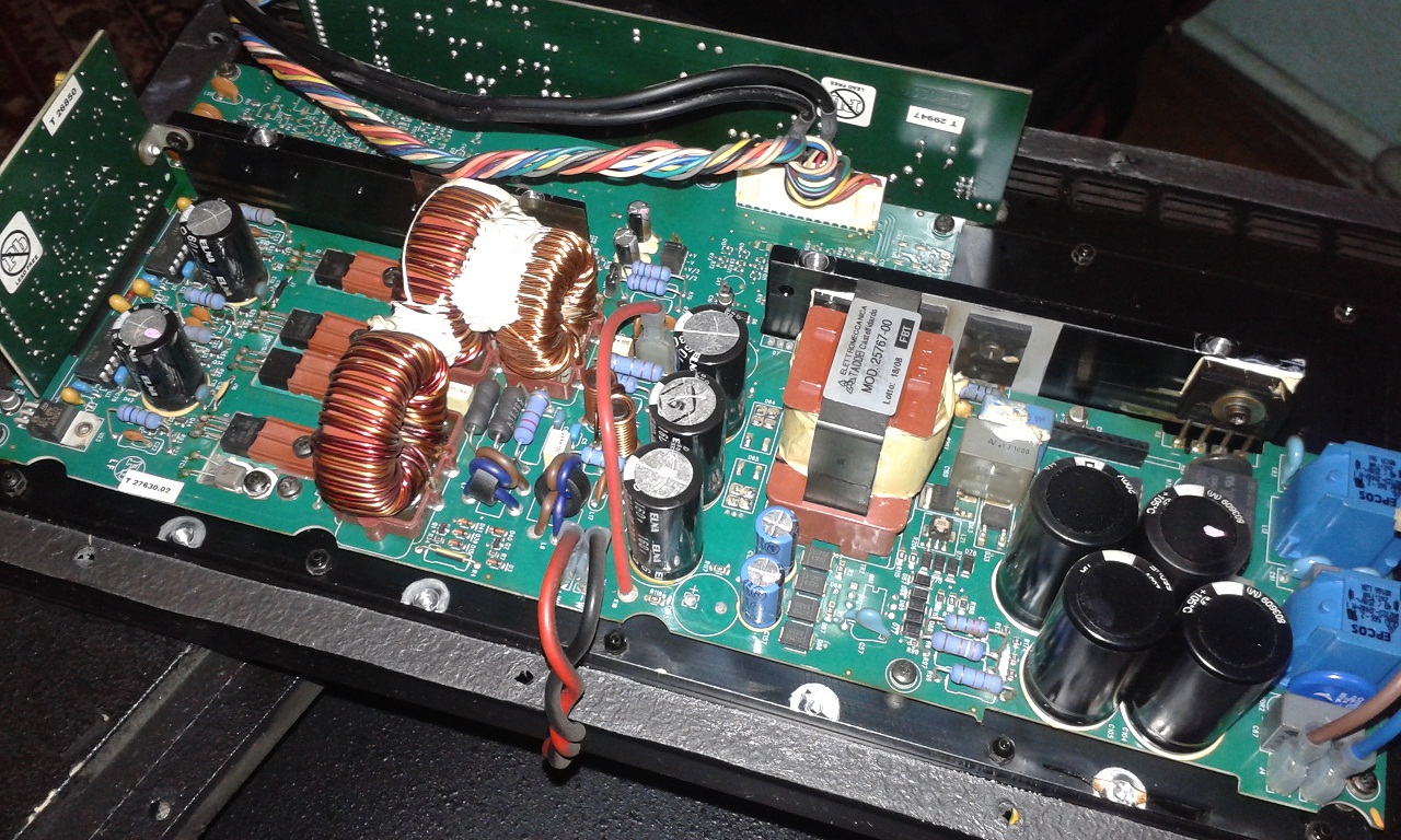

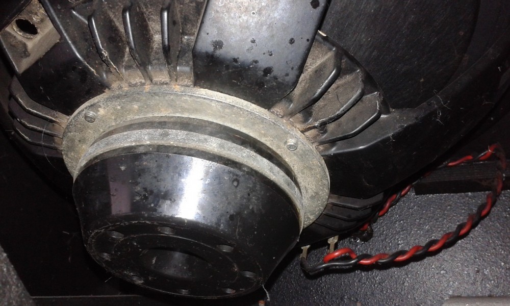

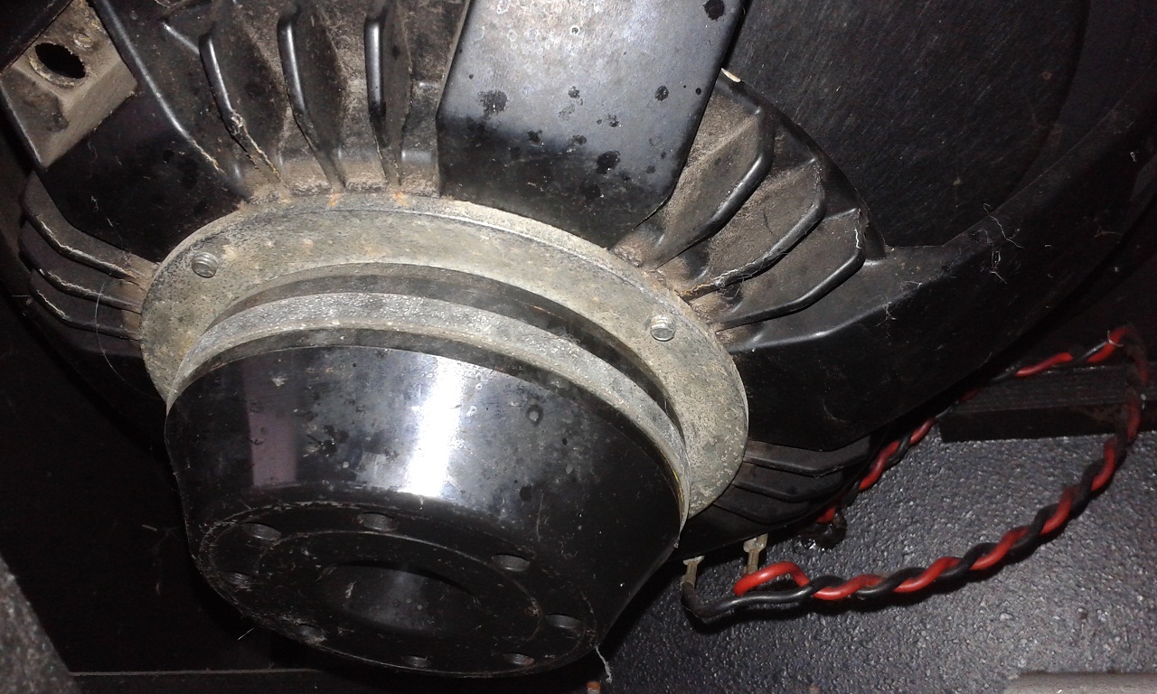

Active bandpass
Difuzor de 18" B&C neodymium cu bobina de 3"
Putere: 900 W RMS
SPL Maxim: 133 dB
Amplificator de 900 W RMS PWM integrat
Stand flange
Procesor de semnal cu limitator
Conectori: Intrări - XLR Combo, Ieșiri - XLR Stereo
Switch Ground Lift
Phase switch 0° -180°
Carcasă de 18 mm din mesteacăn
8 x M10 puncte de montură
2 Mânere
Dimensions: 530 x 605 x 655 mm
Weight: 43 kg

Salut! Puterea amplificatorului 900WRMS si din retea consuma 800VA... Ceva nu se leaga...
 Subiectul mesajului: Re: FBT HImaxX 100Sa
MesajScris: Joi Aug 20, 2020 12:47 pm
de obicei consumurile de la retea se dau la 1/4 sau 1/8 din puterea debitata de iesire.
Imi aduc aminte ca pe vremuri, la ECLER, se specifica in fisele tehnice faptul ca puterea absorbita de la retea era declarata la 1/8 din puterea de iesire nominala.
MesajScris: Lun Aug 24, 2020 12:15 pm
Membru din: Sâm Mai 26, 2018 11:10 am
Mesaje: 11
Eu consider ca 800VA este puterea maxima consumata (adica 720W daca avem factorul de putere 0,9), tinand cont si de valoarea si caracteristicile sigurantei fuzibile de 5A (declanseaza la un curent nominal de 2,75-3A). Posibil sa ma insel...
Inca ceva, acea bobina de 3 inch rezista la 900WRMS?
MesajScris: Lun Aug 24, 2020 2:56 pm
3" nu va rezista la 900W RMS
FBT este recunoscut ca declara puterea program ca putere continua.
900/2 = 450W RMS Valoarea asta e mai aproape de adevar.
