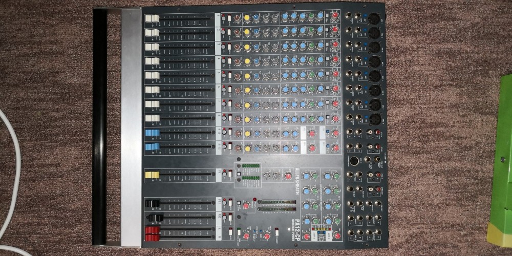

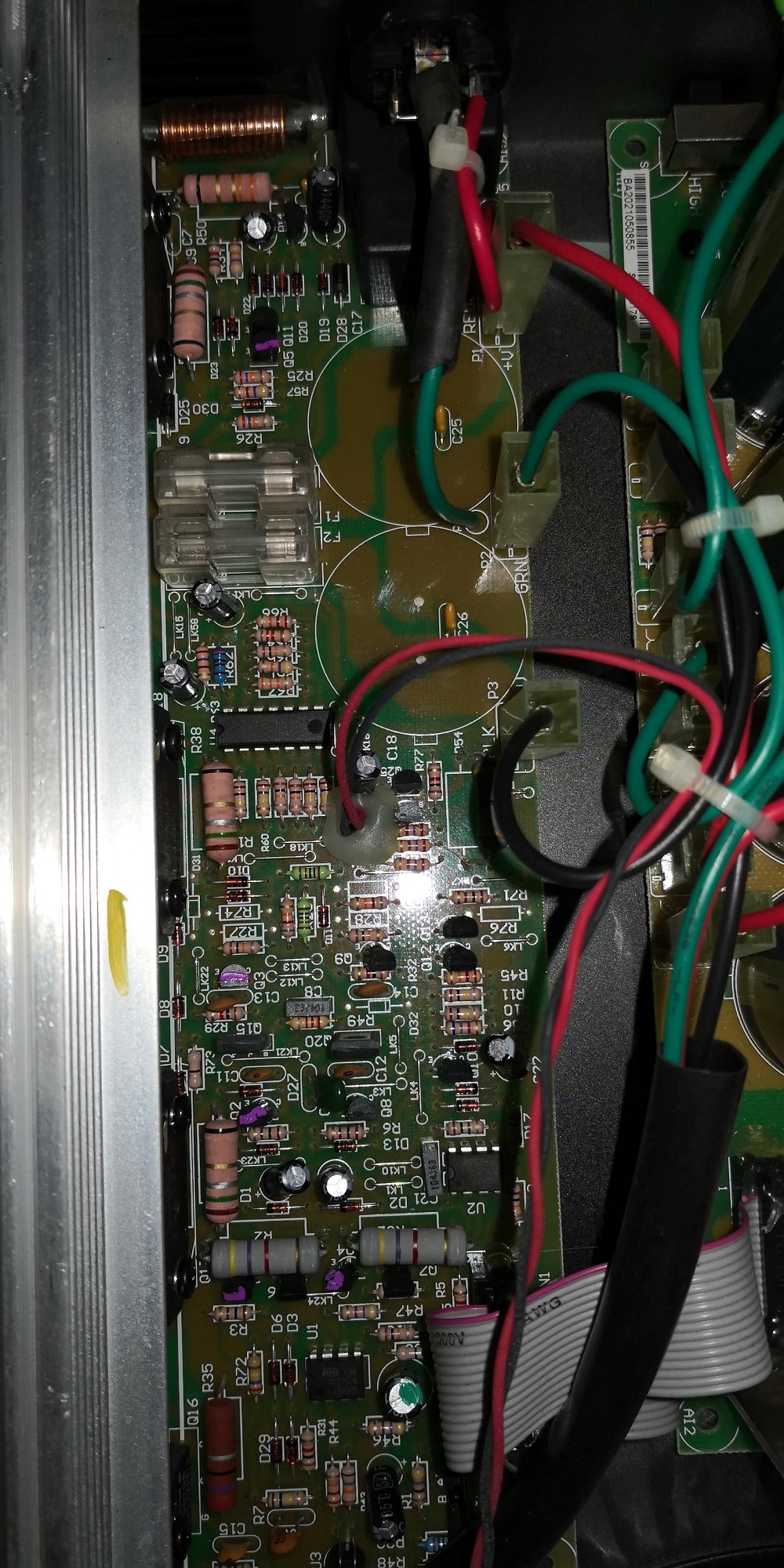

Salut!
Date copiate de la producator:
Mixer amplificat Allen&Heath PA12-CP, cu 12 canale si efecte integrate:
-12 canale: 8 mono + 2 stereo
-phantom power 48V
-EQ pe 4 benzi
-fadere 100mm
-amplificare 2x500W la 4 si 8 ohmi
-raspuns in frecventa: 20Hz-30kHz, +0/-0.5dB
-THD + zgomot: < 0.02%@1kHz
-4 x auxiliary send
-16 efecte digitale
-Crosstalk @1kHz: -90 dB
-VU metru: 12 LED -uri
-dimensiuni: 178 x 525 x 539 mm
-greutate: 20.5 Kg

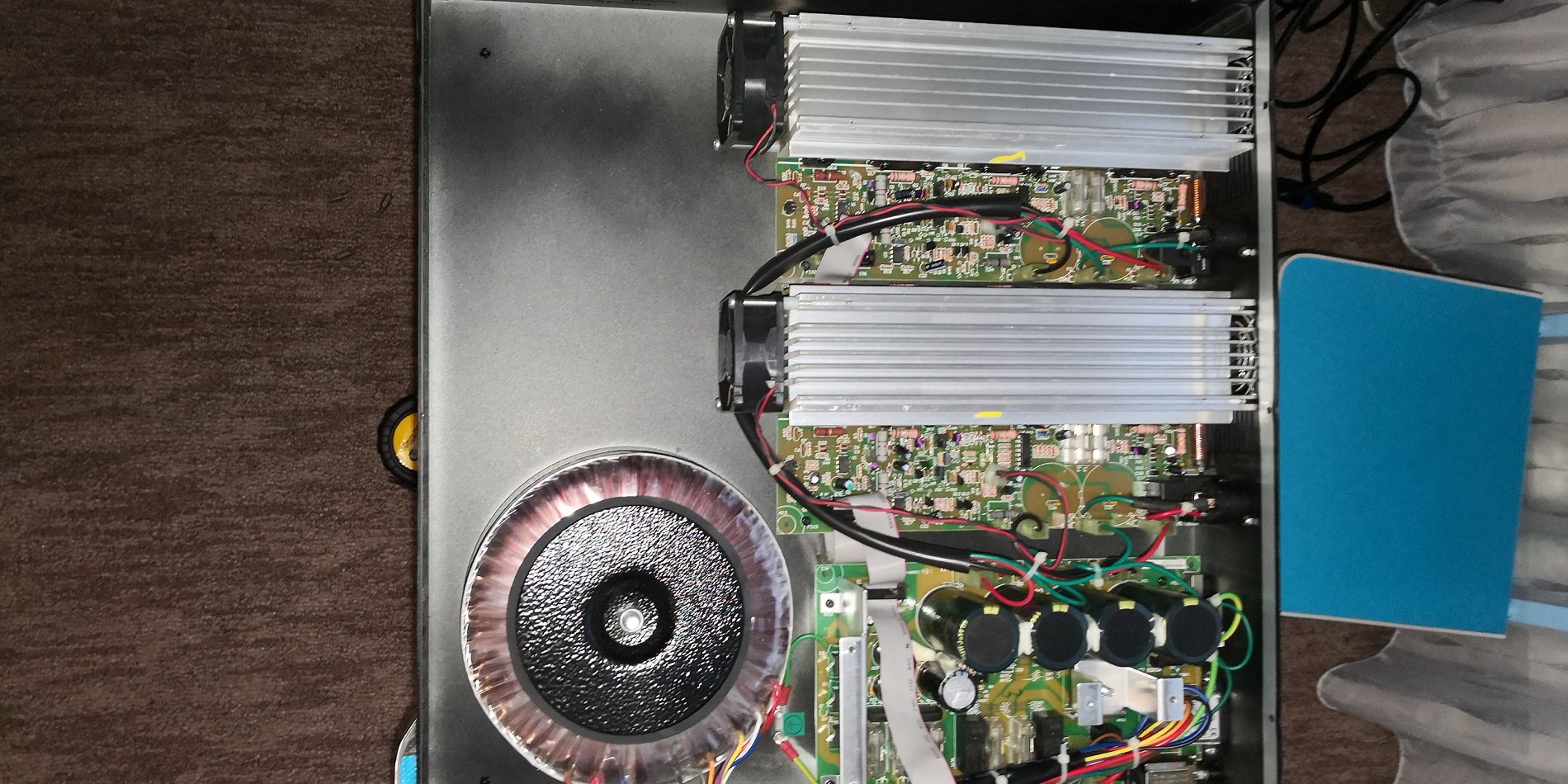

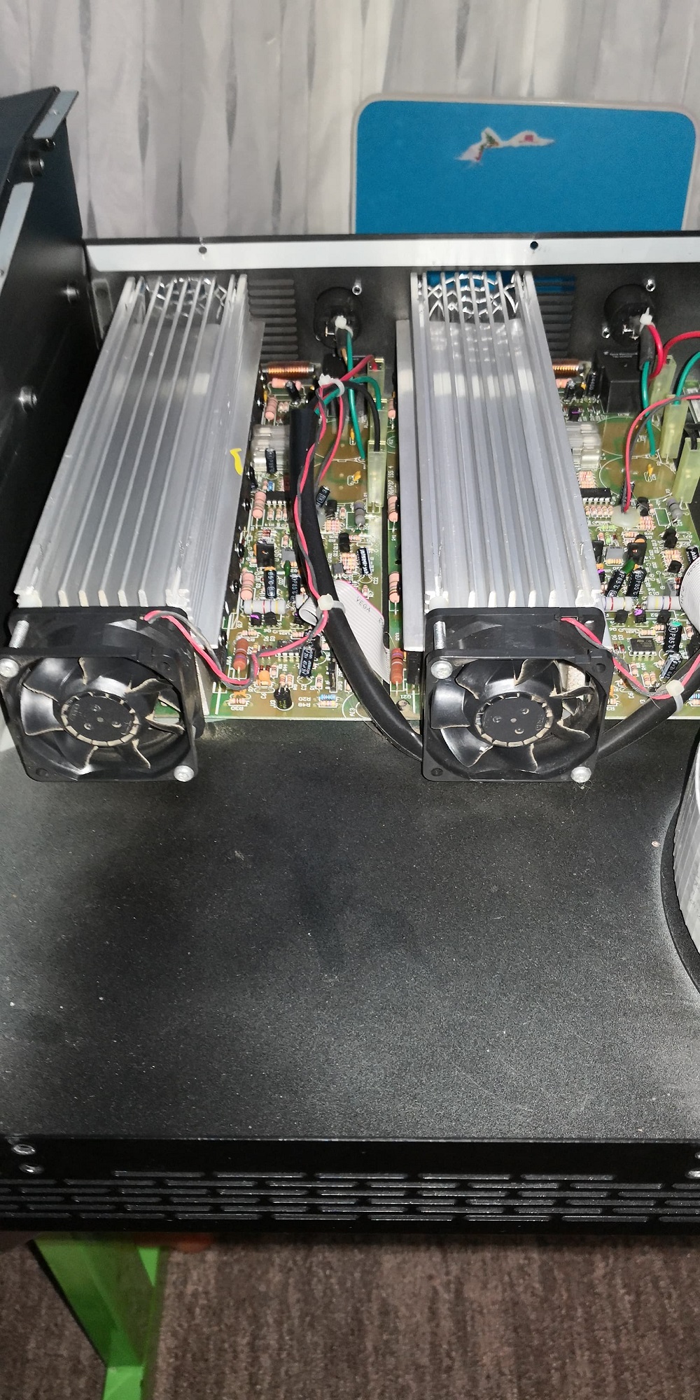

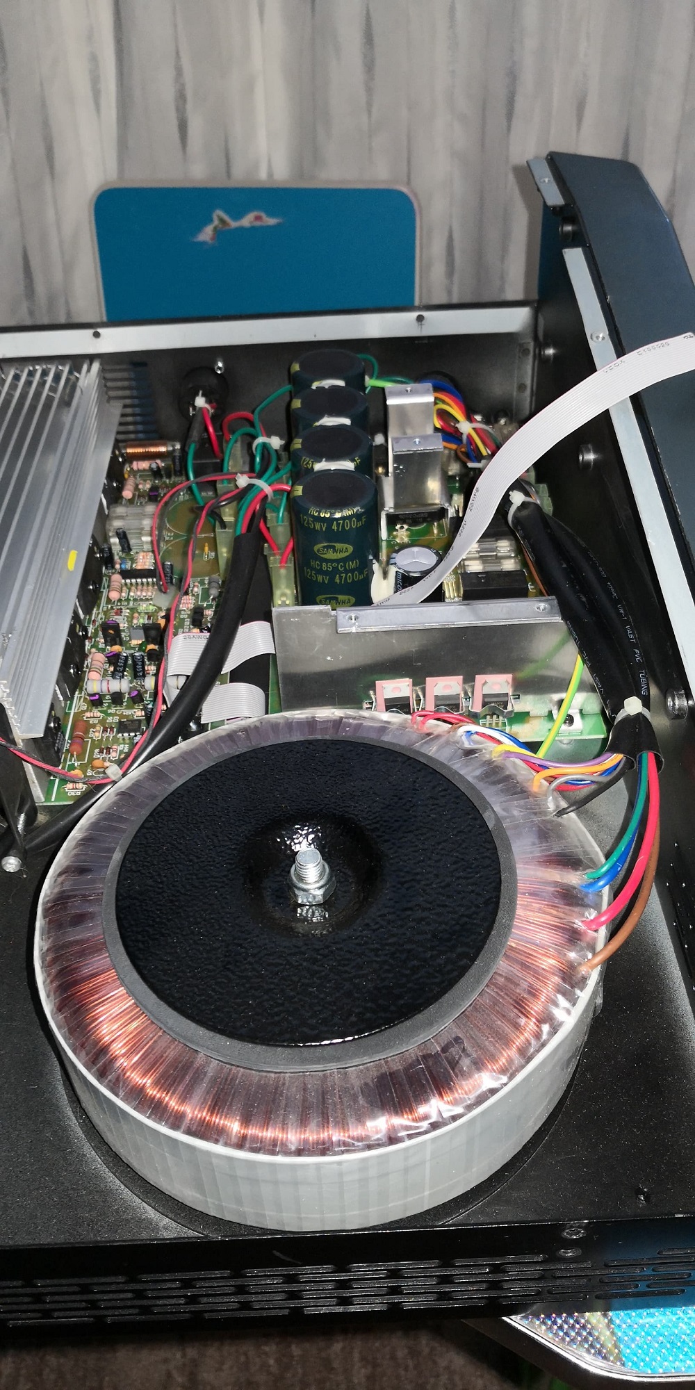

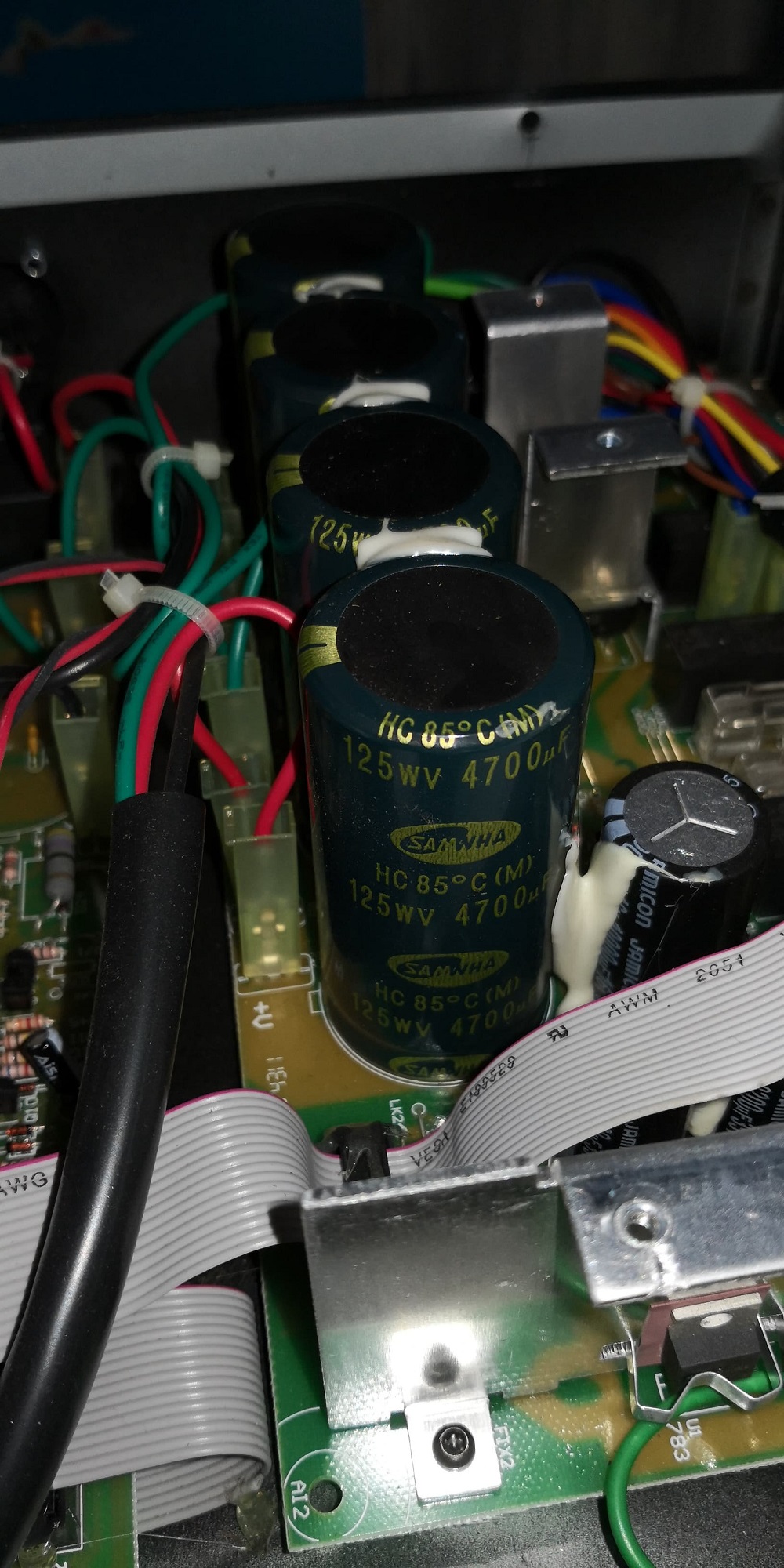

Cateva detalii observate in urma desfacerii:
-CP constant power - este prevazut cu un switch pentru functionarea in 8 ohmi sau 4 ohmi. Tensiunea masurata cu switch-ul pe 8ohmi +/-101Vcc, iar pe 4ohmi este de +/-78Vcc. Acestea sunt tensiuni masurate in gol! In sarcina banuiesc ca ar fi aproximativ 95Vcc cu 70Vcc.

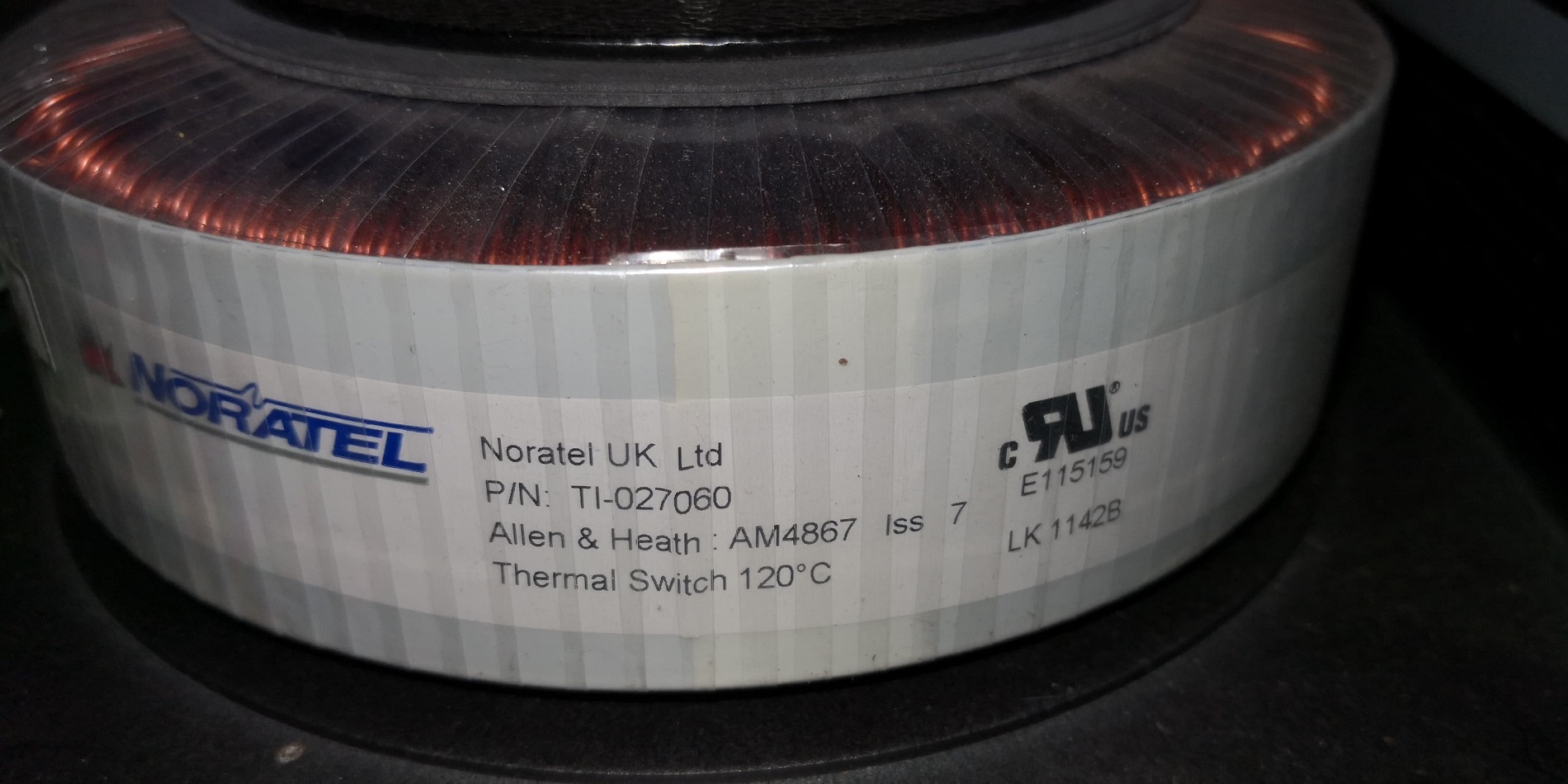

-Traf de la NORATEL (diametru aprox 16cm, inaltime aprox 5cm).
-Putere maxima consumata 1600W.
-Nu cunosc clasa amplificatorului (poate cineva recunoaste dupa dispunerea pieselor pe cablaj sau alt rationament, eu nu ma pricep). Pare a fi clasa G sau AB.

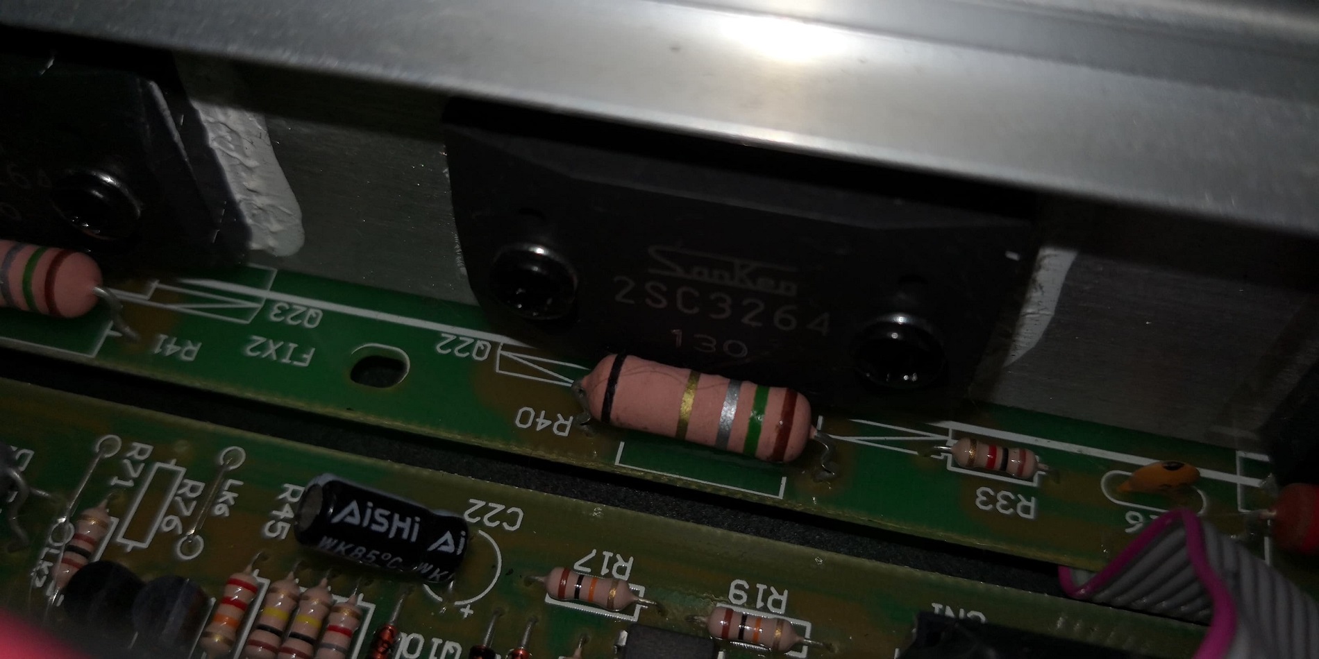

-Sunt 6 finali pe canal (3x2SC3264 si 3x2SA1295).
Multumesc

La secțiunea de profil , există manualul service al acestui aparat .
Funcționează în clasa AB .
