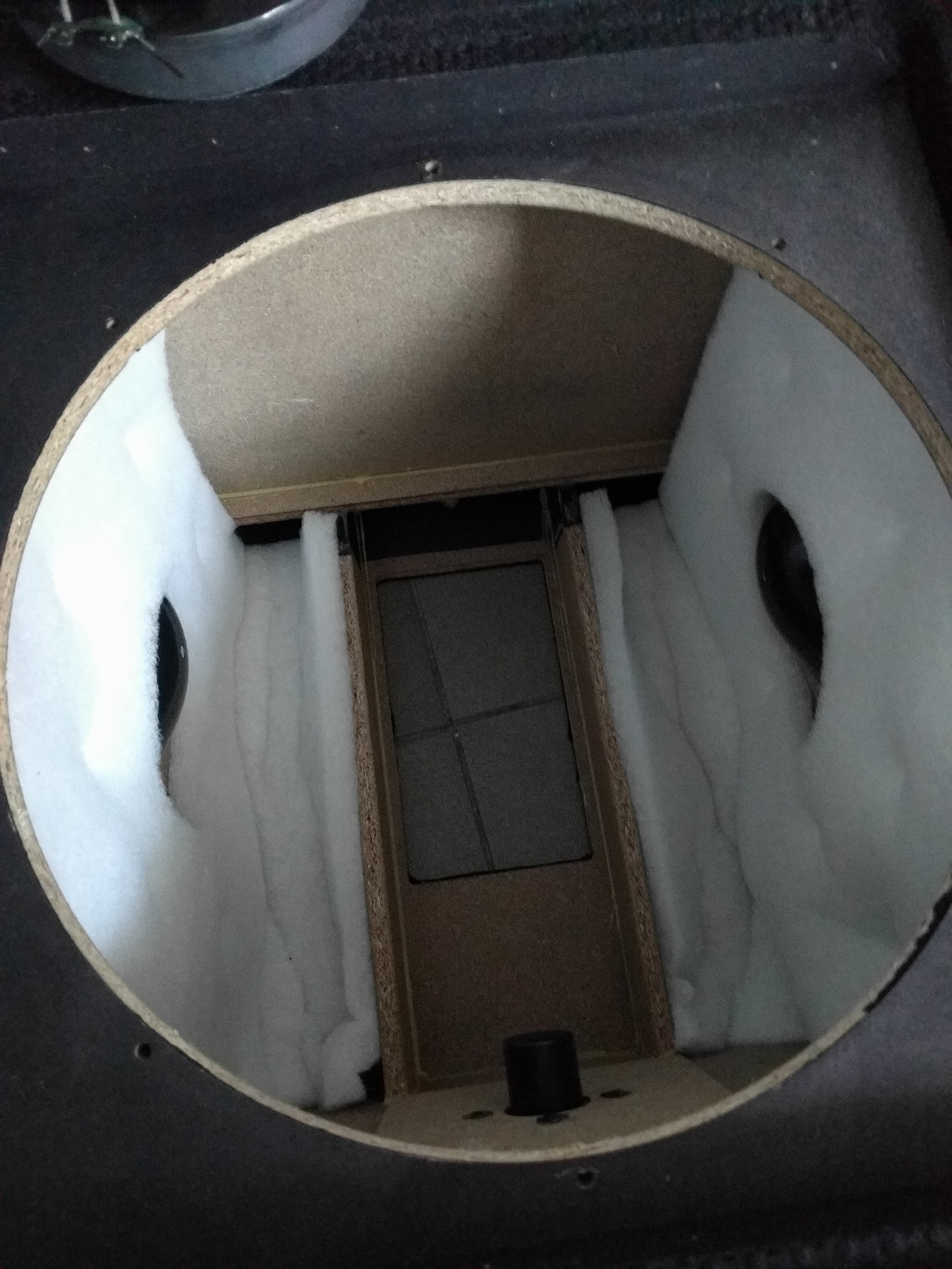

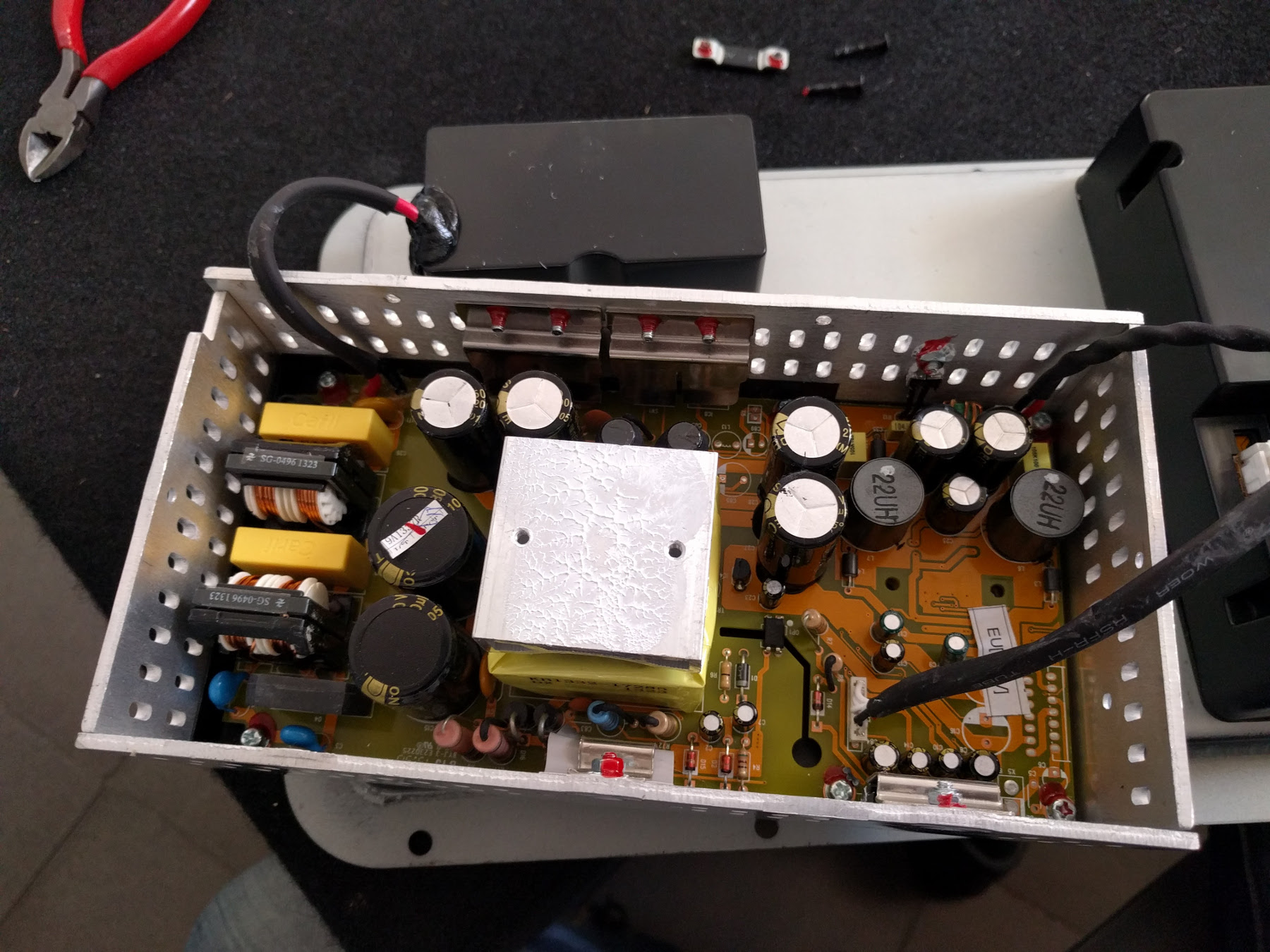

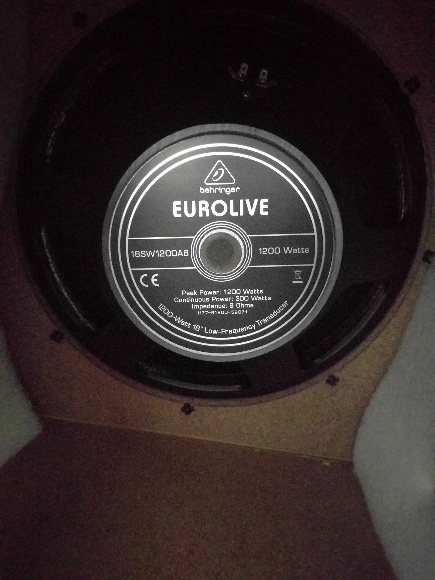

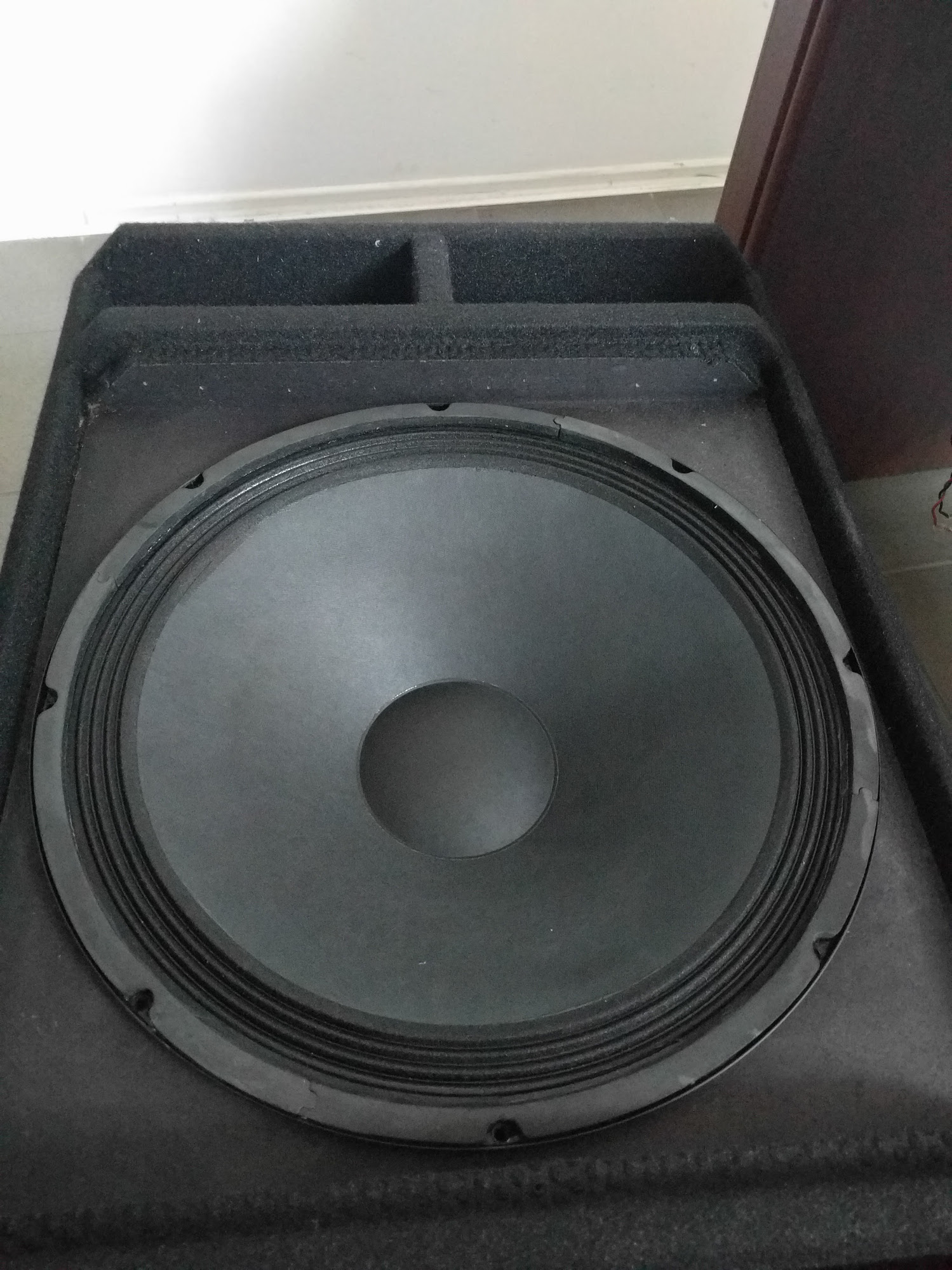

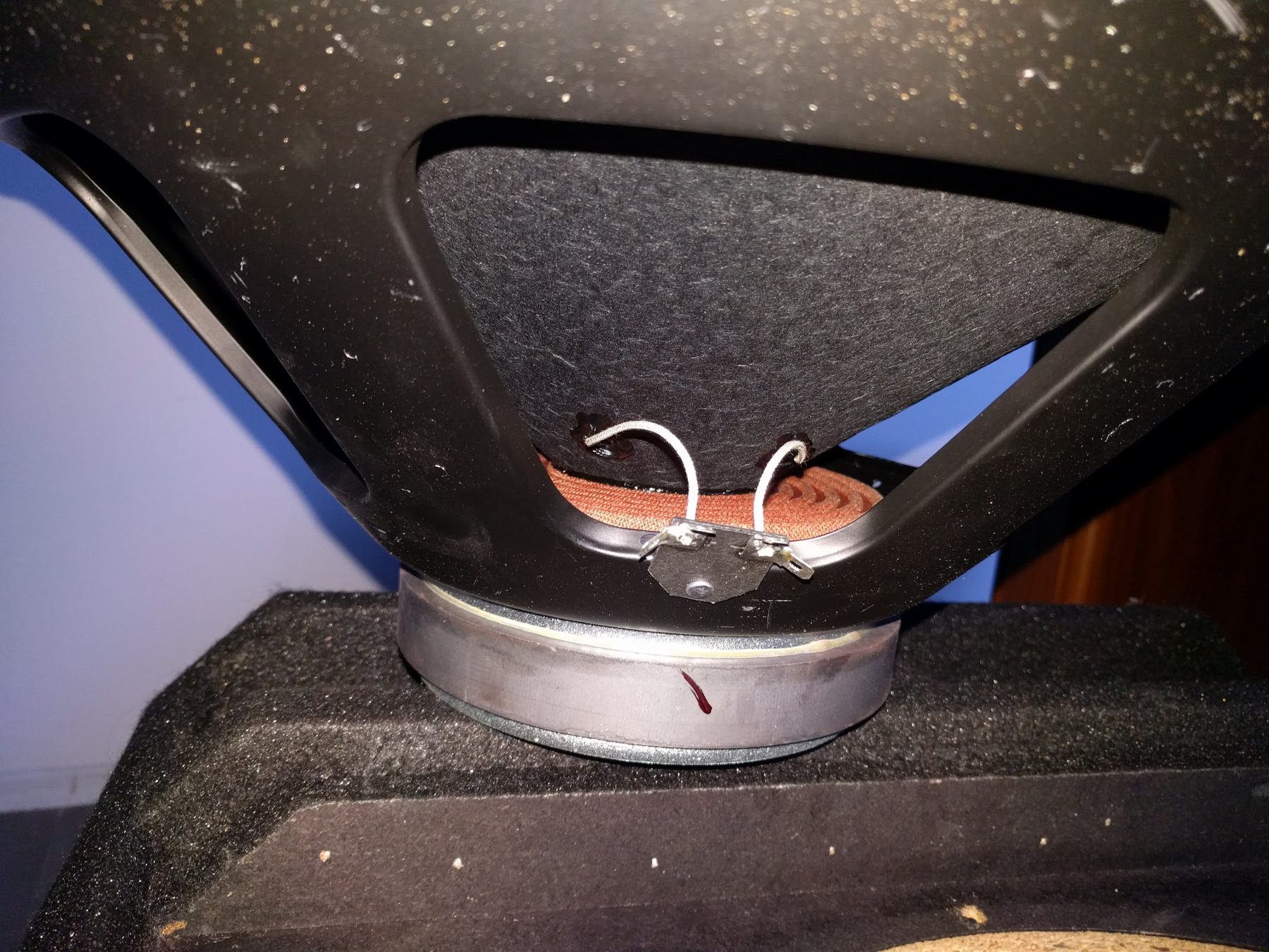

Buna ziua. Dupa ce am facut imprudenta de a achizitiona acest model, m-am decis sa il desfac sa vad ce e in el, mai ales ca nu am gasit nimic despre el pe net. Imi pare rau ca nu am reusit sa ma edific asupra etajului final, intrucat pe radiatoare nu se vad urme de finali( exista doar diode, niste IC uri de la sursa si un termistor. Pe vremea mea amplificatoarele aveau un traf si un pumn de tranzistori; asta nu stiu ce minune a tehnicii moderne este, poate ma edifica si pe mine cineva. As putea banui ca e vreo dubiosenie de integrat, ceva clasa D cum ii zic astia acum, sub cablaj. Insa ca sa ajung acolo trebuia sa desfac tot si nu eram dispus. Dupa cum arata, nu i-as da mai mult de 100w, condensatorii sunt de 3300/50v, racirea se face in functie de cat de mult aer plimba difuzorul prin cutie. Difuzorul chinezesc are bobina de 2.5 inch. De sunat, n-ar fi chiar dezastru, insa exact cand prinde viata se aprinde clip-ul.De remarcat un lucru pozitiv, prinderea difuzorului se face prin surub + piulita. Mai jos, cateva poze.

Munteanu Dorin scrie:
Buna ziua. .... As putea banui ca e vreo dubiosenie de integrat, ceva clasa D cum ii zic astia acum, sub cablaj. Insa ca sa ajung acolo trebuia sa desfac tot si nu eram dispus. Mai jos, cateva poze.
Din imagini rezulta clar ca este fix ceea ce ai banuit , adica o clasa D .
Evident , discutam doar de un integrat produs de NPX in clasa D montaj deja clasic , in modul punte .
De unde stiu ?
Hai e simplu , dupa cele doua bobine de 22 uH de pe iesire , restul il poti afla cu Google .

sa fie vreun TDA8954? :D
