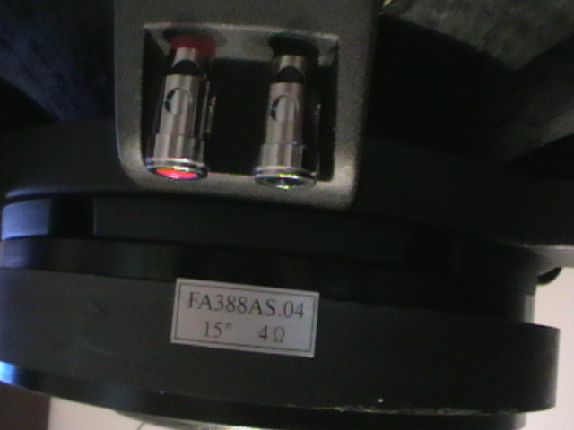

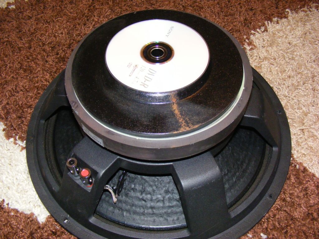

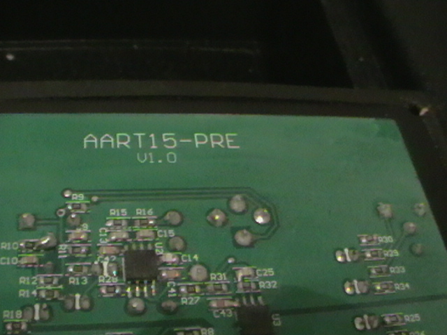

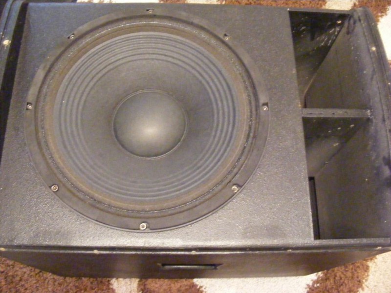

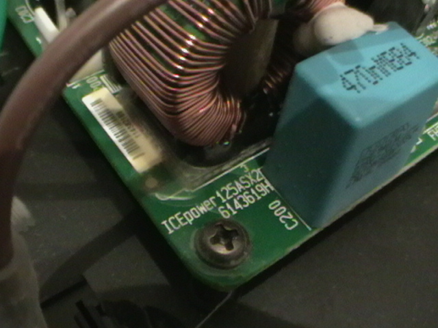

sunt produse in China , mai putin modulele de amplificare care sunt destul de OK
Difuzoarele sunt generice chinezesti.

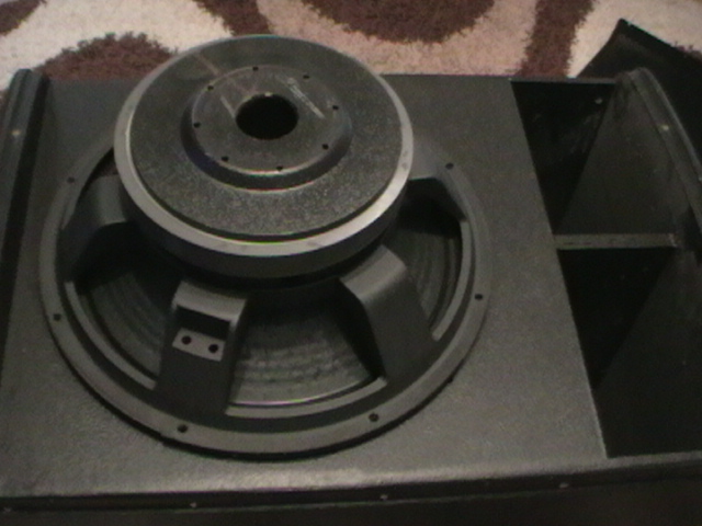

cu ce difuzor s-ar putea inlocui pentru spl mai mare si sa fie pe neodymium (pentru o greutate mai mica)? bineinteles in 4 ohm..ms
 Subiectul mesajului: Re: solton aart 15 sub
MesajScris: Dum Dec 01, 2013 9:10 am
Mesaje: 1989
Localitate: Odorheiu(Hr)

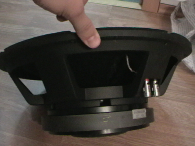

Difuzoarele sunt Elder Audio.http://www.elderaudio.com/products/Loud ... 0-8BX.html
pe care am folosit si eu. Ptr. SPL mai mare am ales un horn (incinta) gen Cervin Vega AB36 pe 15". A iesit destul de bine, sunet ft. ok.Difuzorul e china, dar fortos,are un motor (BL) puternic, bobina de 4", ventilat ft ok,magnet 100oz.
