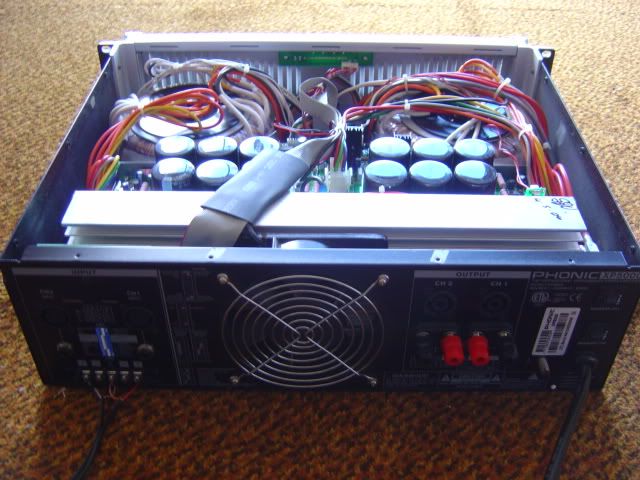

Phonc XP5000
Crown XLS 5000
si dovada incontestabila:

Oki, vroiam si parerea altora, nu numai a mea, si evident Mircea, m-a interesat puterea ELECTRICA reala, stiu ca difuzoarele se comporta total aiurea,in functie de frecventa, variaza impedanta, in speta rezistenta electrica; etc, etc, etc.
P.S. mercic de poze, banuiam eu ca e ceva in "neregula" acolo...
Pina la urma care o fi chestia?
Sint rebranduite, sint manufacturate, sau sint furate de chinezoi, aceasta serie XLS, ma refer in special la seria XLS 5000?
XLS 5000 cit si XP5000 sint 100% clasaH din cite vad acolo, acum banuiesc ca sint 3 step, parca vad 2 rinduri de mosfeti laterali pe acolo, cite 2 in paralel.
Mai este si problema nesimetriei puterii disipate de catre tranzistorii finali, intre cele 2 clase de functionare,(pagina 9 in PDF).
http://www.crownaudio.com/pdf/amps/grbgpapr.pdf
Ei prefera Ground Bridge, care si dupa parerea mea este net superior calitativ(audio) , clasei H, chiar daca aceasta are randament ceva mai mare vs clasa AB sau AB+B.
Mircea, cite punti redresoare sint acolo, 4 sau 6?
Daca sint 4 este 2 step, daca sint 6 , este 3 step.

QSC rmx 5050HD sau 4050HD sta la baza lor.
dupa acest qsc s-au infaptuit cele 2 statii, phonicul si crown-ul, se pare ca amandoua in aceeasi fabrica. 2 statii 95% la fel, cu o diferenta de 100E.

cred ca e 2 step (sper sa nu gresesc) a trecut ceva timp de cand m-am uitat sub capota.
poate o desface adi pe a lui si ne spune exact

99% este 3 step, pt 2000W pe 4 ohm (teoretic), 2 step este moarte curata adusa mosfetilor laterali, ar trebui cam +/- 150-160Vcc tensiune gerarala de alimentare, ca sa obtii acea putere...
Mai zic asta (3 step), uitindu-ma si la nr de infasurari pe transformator...
EDIT, schema RMX 5050 de la QSC este 3 step +55\+110\+165/-55\-110\-165 Volti.
Deci posibil (daca ar da puterea specificata) sa fie 3 step classH la care "au omis" cite un 12000uF/63Vcc pe "fiecare brat".

din ce-mi amintesc cand am desfacut-o avea 2 tensiuni de alimentare: 80V si 120V. nu bag mana in foc totusi, ne-am uitat cam in fuga in ea.
