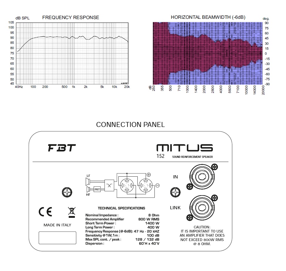

In datasheet-ul celor de la FBT Mitus 152, SPL max este cotat la 132dB, SPL 1W/1m - 100dB, iar graficul curbei SPL indica doar 90dB pe tot spectrul. Si de aici vine si intrebarea mea. Asta e SPL la 2-3m? La 5m? Sau cum? SPL uzual/nominal? Adica, cei de la Radiotehnika scriu in datasheet la produsele lor, SPL min - 89dB, si se aud al naibii de tare.
Voi ce ziceti?

FBT Mitus 152 in mod sigur nu scoate 800W RMS.
