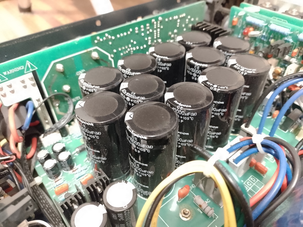

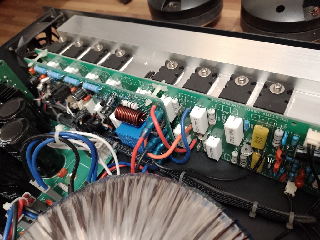

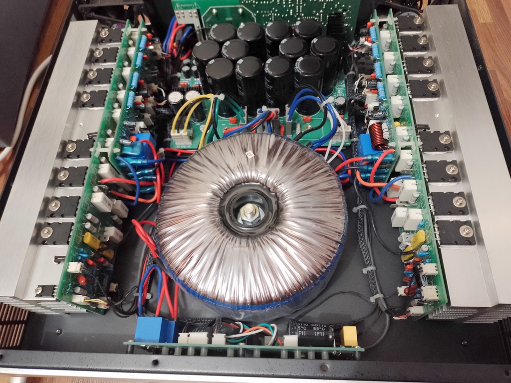

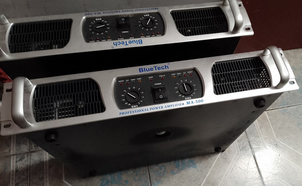

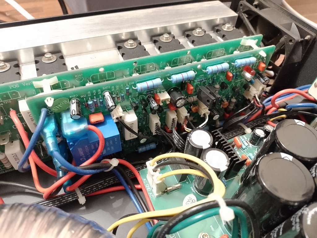

Salut , detin doua amp-uri blutech ma-500 si nu am gasit nici o informatie despre acestea , nu scrie nici in spate pe carcasa, unde sunt fabricate si de cine ! Stie cineva ceva despre acest model ?
Puterea este 63 volti in prag de clip , si ce imi place la el este ca are un limiter de 1,4 Volti pentru preul de intrare , adica nu permite semnal mai mare incat sa ajunga vreodata in clip ! Cineva le-a folosit gresit inainte , mai mult ca sigur fara comutatorul de 1,4 volti , au mers sigur in clip si a spart inaltele de la niste boxe din aceeasi serie . ( 2x 15'' + 1,75'' driver) . Posibil o chinezarie si boxele, copie dupa fbt ! Are totusi o problema , se aude un buzz cand este pornit in gol , probabil filtrajul este uzat , dar muzica mi se pare clara si pe inalte si pe bass . Consum in gol pe retea : 80 watti .

E chiar culmea ! Are filtraj condensatori Rubycon ..sa fie fake?! Altcineva care.l are mi.a zis ca nu.i face asa ceva

Salut , am facut teste si cu cabluri de semnal băgate ,dar nu au nici o treaba oricum si nici de la priză nu este , pentru că la alte amplificatoare nu.mi face asa ceva . Este din el direct , dar nu am o sursa cu o asemenea tensiune de alimentare , pur si simplu de la sursa, pe placa tranzistorilor ,vine o tensiune de curent continuu ,de 220 volti ..m.am speriat cînd am vazut pe.multimetru . Are 16 tranzistori pe canal . Acel bîzîit este sesizabil la fel si pe o boxa cu driver si woofer , deci nu are treaba că l.am legat direct la driver sau la o boxa , se aude la fel . Are cred ca o schema facută total eronat , nu ma pricep ,dar din ce se vede acolo , exista tensiune de 220 volti direct la releul acela albastru care defapt are un pin direct pe traseul unde iese mufa de + la difuzor ! Bîzîitul acela cred ca este un curent care se scurge pe undeva direct la difuzor ..am scris că pe multimetru arata o tensiune de 3,8 volti la difuzor , cînd butonul power este Off, deci doar cu mufa de 220v băgata , iese tensiune la mufa difuzorului ! Ai pomenit asa ceva ?
