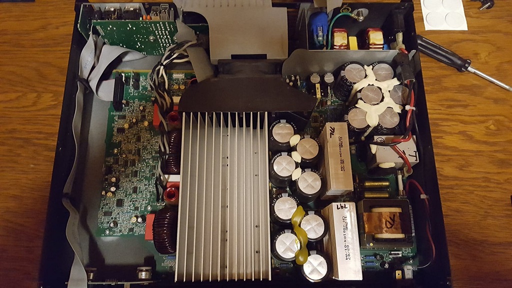

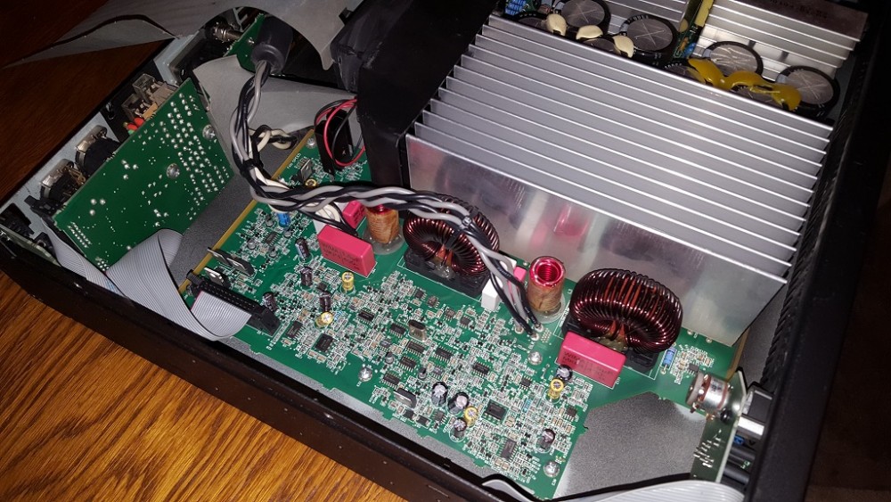

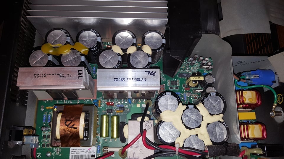

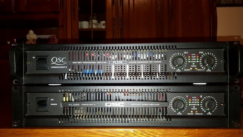

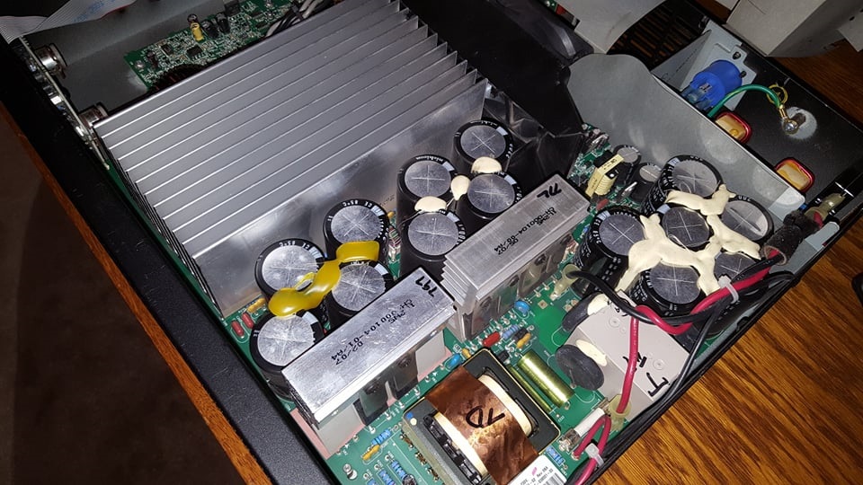

Cateva poze din interiorul unui QSC pl380, 2x4000w/2ohmi, 2x2500w/4ohmi, 2x1500w/8ohmi.
Pareri? :)

Codrin Sabou scrie:
Va salut!
La multi ani si an nou fericit!
Pareri? :)
Salutare. Din poze....fara sa ma documentez pare o clasa D. Dupa sursa de alimentare, mai exact dupa traf....nu are de unde sa scoata nici pe departe valorile din specificatii. Tare as vrea sa masor amplificatorul asta. Stima.
 Subiectul mesajului: Re: QSC PL380
MesajScris: Sâm Ian 05, 2019 11:07 pm
Da , este o clasa D standard , foarte bine facuta , de pe vremea cand QSC era o firma cu proiectare Made in USA 100% , nu chinezeasca ca in prezent ..
Documentatia pentru PL380 incepe de la pagina 80 ...
https://docdro.id/EErJ2wm

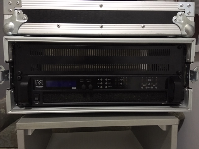

 Subiectul mesajului: Am desfacut si eu un amplificator clasa D
MesajScris: Sâm Feb 02, 2019 4:41 pm
Membru din: Vin Iul 13, 2018 9:02 am
Mesaje: 3

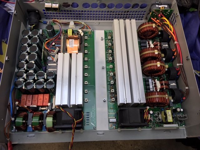

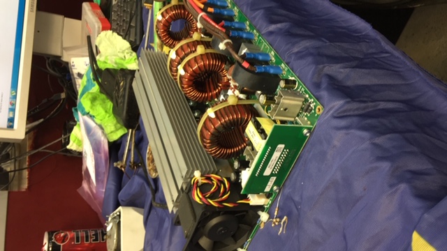

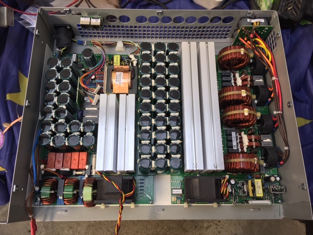

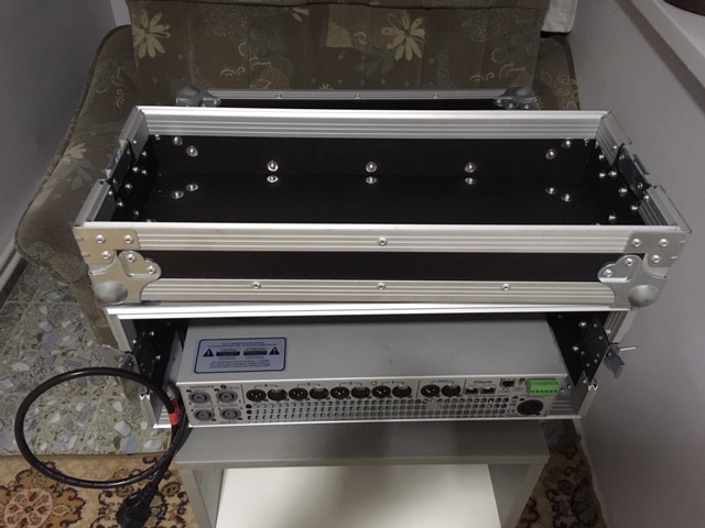

Este vorba de un martin audio ik 42 , nu prea ma pricep la setarile lui, dar intr-un final cu setarile trimise de Mircea am reusit sa il setez pentru boxele maxxlive.

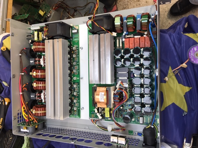

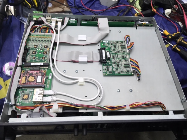

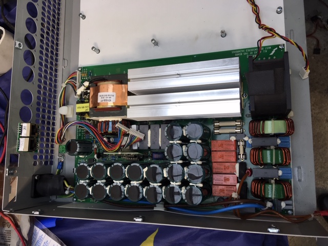

Nu stiu ce sa spun despre sepcificatiile lui ca putere ca mi se par foarte aberante. 2500wx4 la 4 omi sau 5000wx4 la 2 omi. Are dsp pe intrare si dap pe iesire inclusiv limita la volti pe fiecare iesire. Am testat pe toate 4 camale din 3 leduri pe gafica de iesire pulseaza doar primu, in schimb daca insist putin pe vx212 incepe sa palpaie unpic speaker over nu stiu dacaa piate sa citeasca asa ceva , in schimb am bagat 2 basi de la maxxlive pe un singur canal in 2 omi si am dat cat am rezostat eu de tare pentru ca eram intr-o incapere mica si atunci mins-a aprons pe grafic si ledul galbem cel de-al doilea. As fi curios daca stie cineva ceva despre acest amplificator
Vazand pretul lui de nou aproximativ 38.000 lei l-am luat de penolx de la cineva care il tot urmaream cu 7.500 ron. Cred ca am scapat de multa investitie ... trebuia sa iau dsp, cam 2 amplificatoare eu zic ca cu acesta am rezolvat tot :) 3 in 1 sper sa fie si bun de ceva :))
MesajScris: Sâm Feb 02, 2019 6:58 pm
Amplificatorul respectiv este un linea research in realitate . este OK
MesajScris: Lun Feb 04, 2019 12:45 am
Mesaje: 3
Da, am citit undeva pe placa ca este linea-research. Credeti ca ar duce 2 sisteme maxxlive ?
MesajScris: Lun Feb 04, 2019 7:40 am
Teoretic merge
