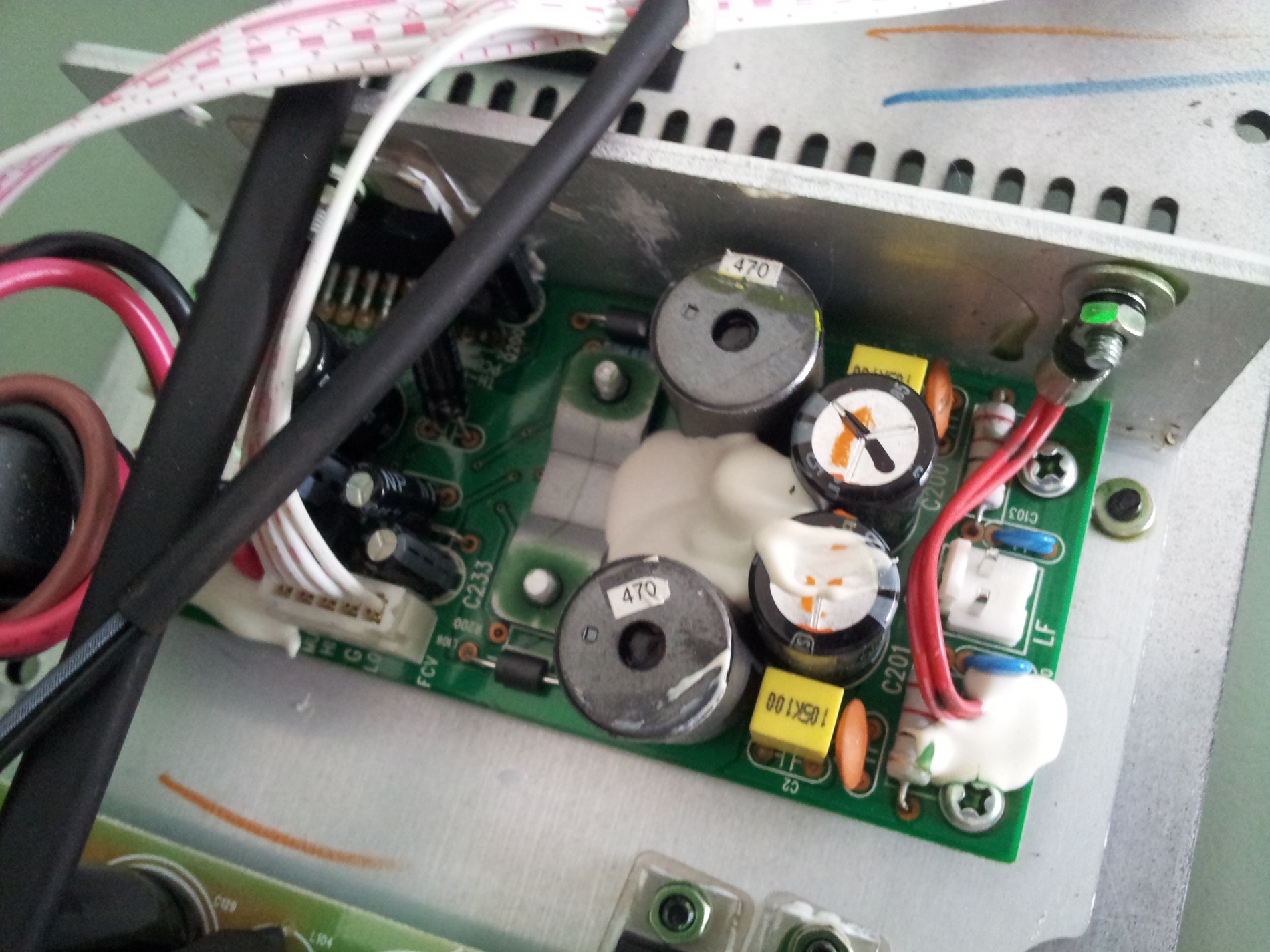

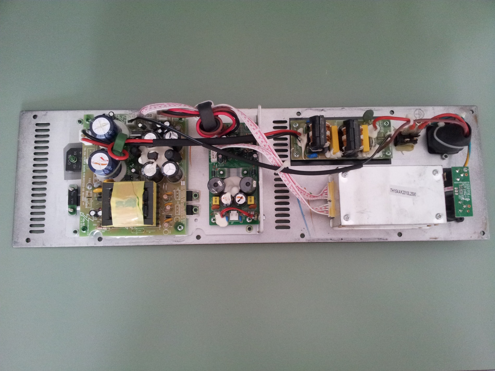

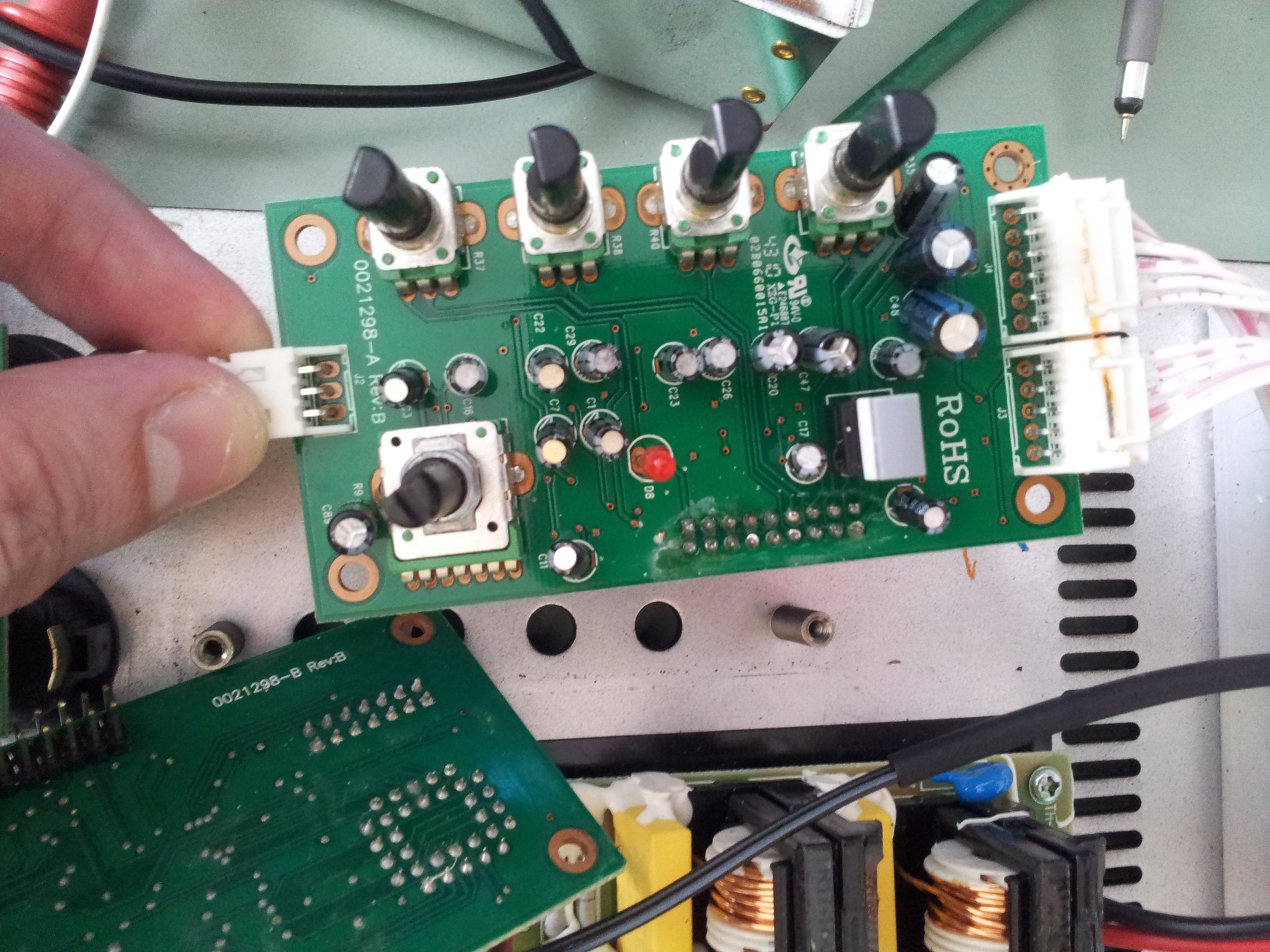

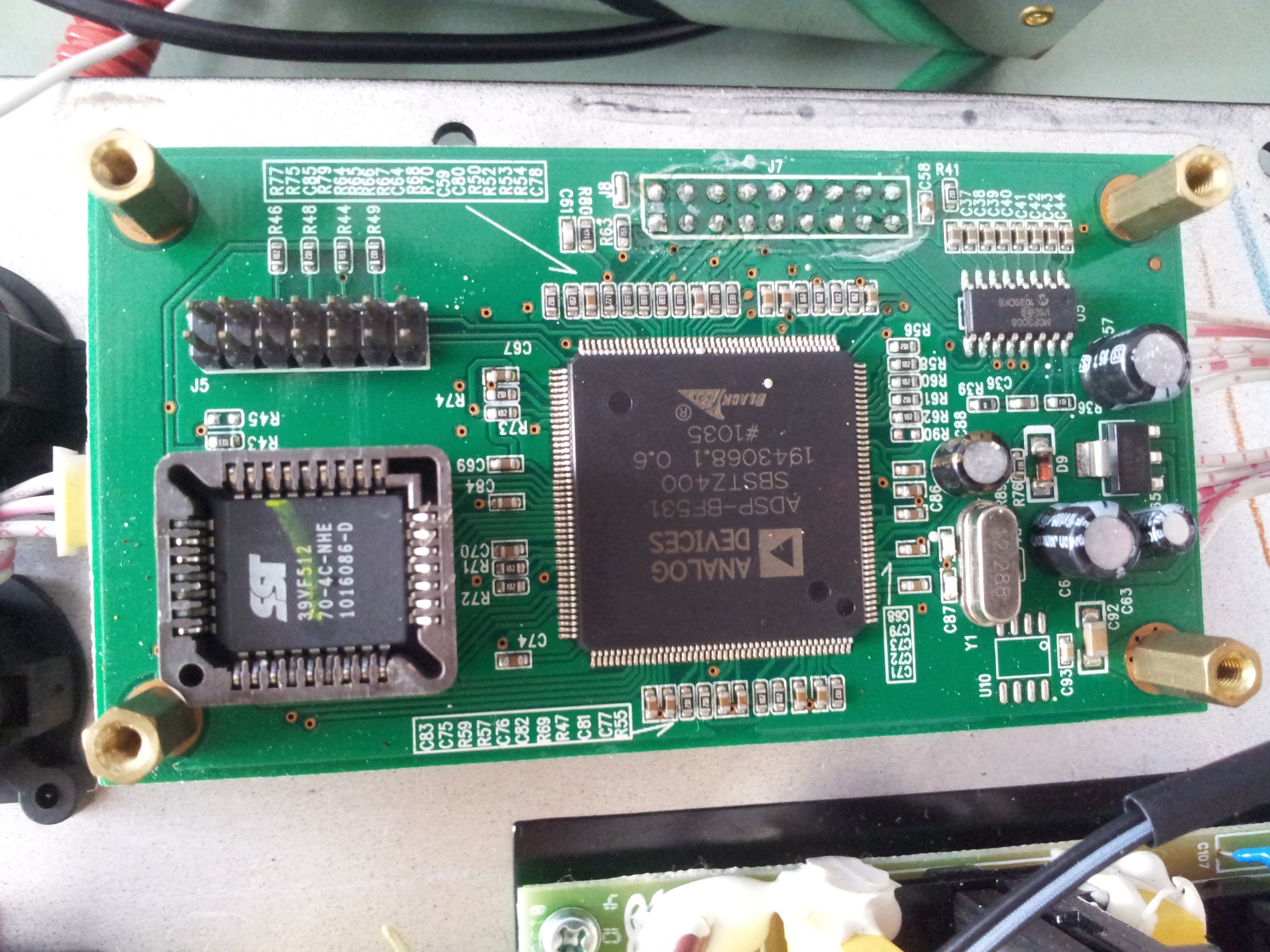

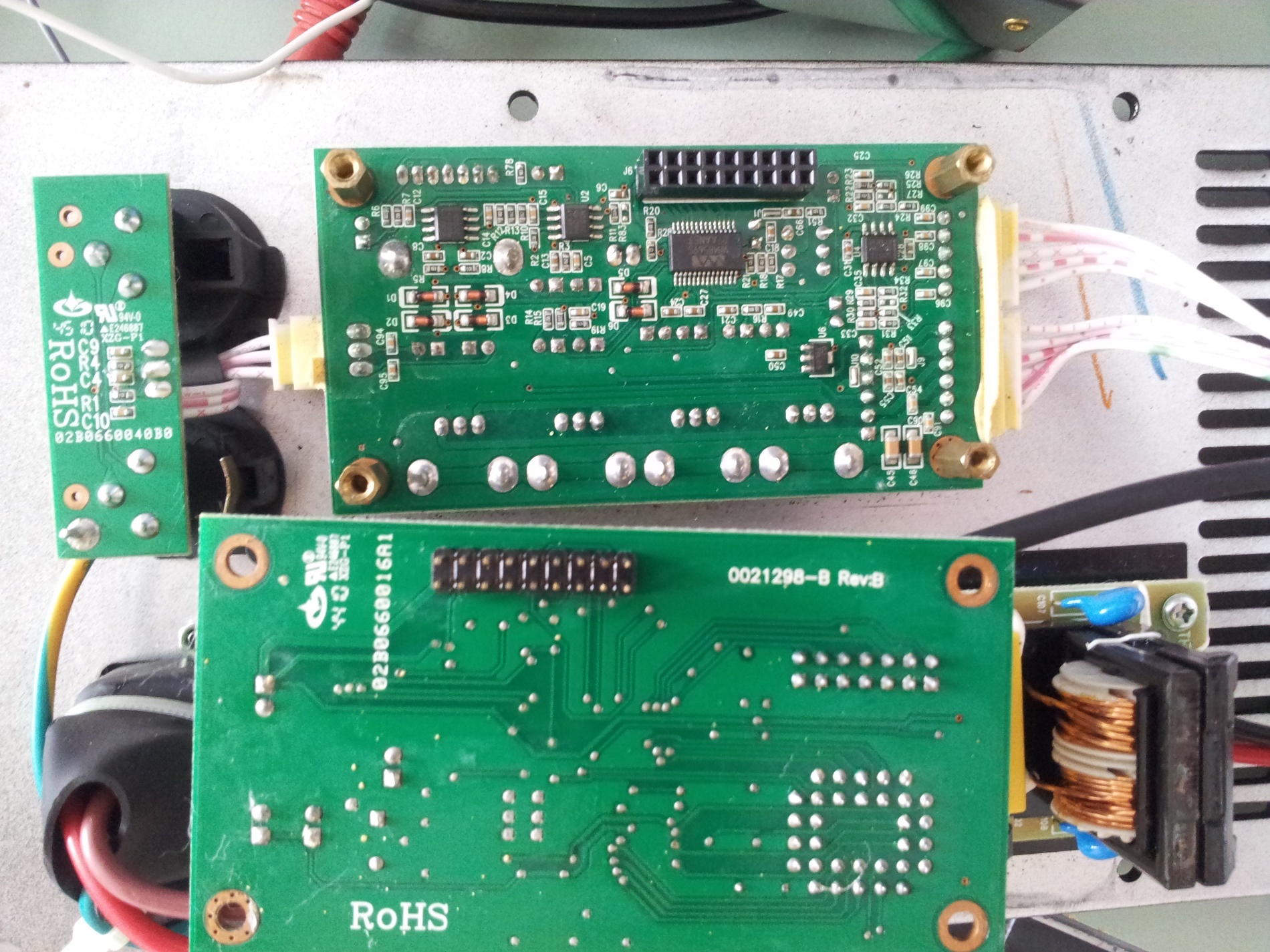

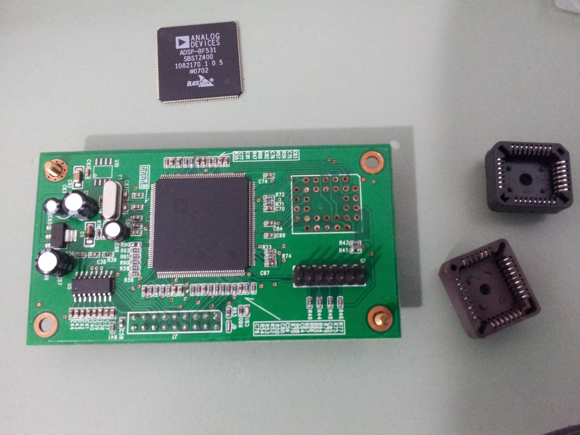

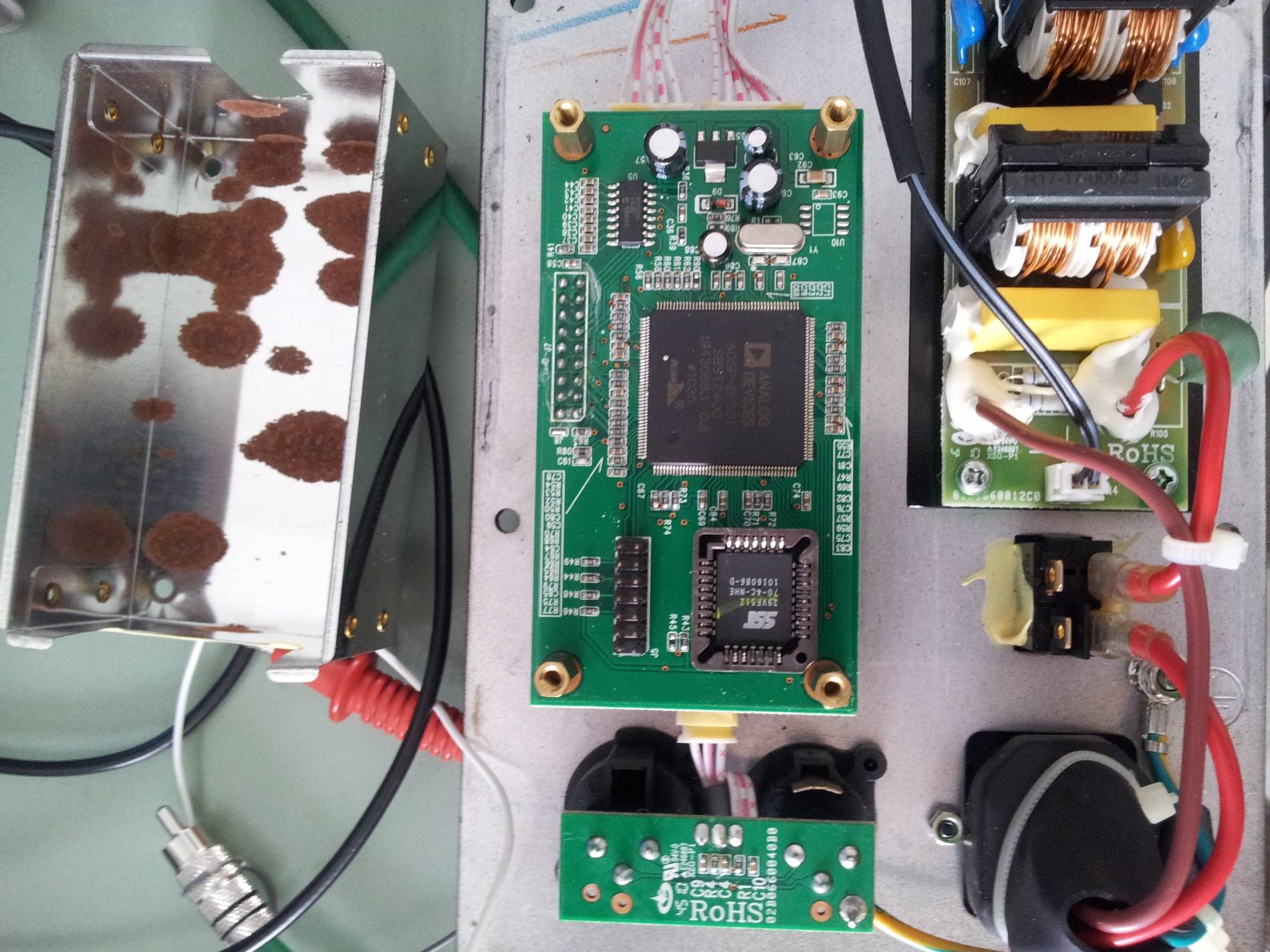

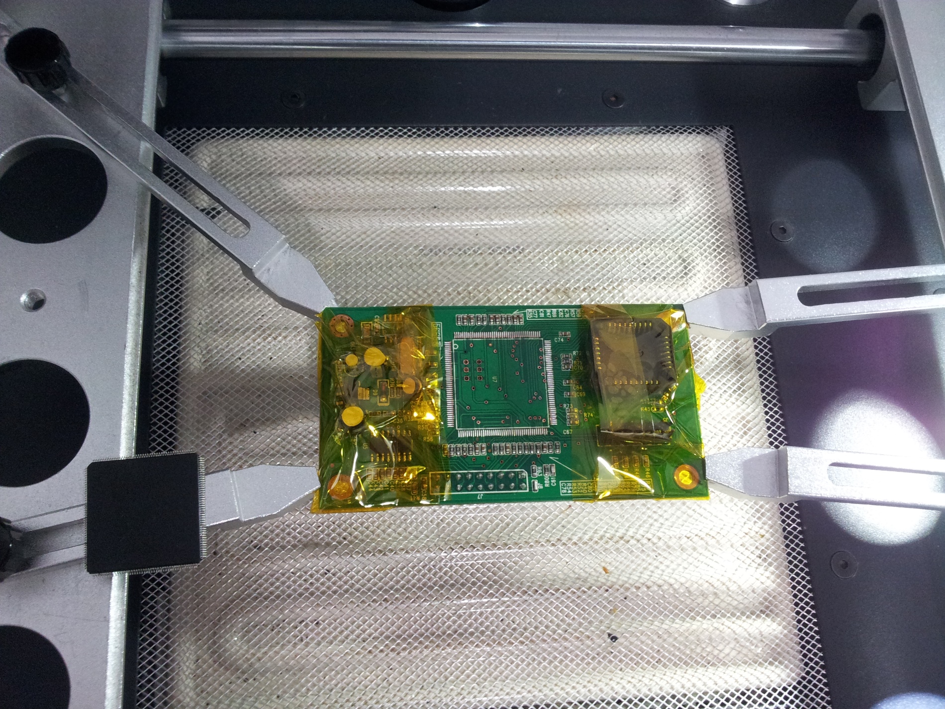

Mackie THUMP TH-15A partea electronica, cu urme de coroziune in DSP, soclu PLCC32.
https://www.youtube.com/watch?v=aLQU4bQ ... e=youtu.be
asa se intampla cand cositorirea este facuta prost,nu sunt respectate temperaturile unui cuptor reflow....

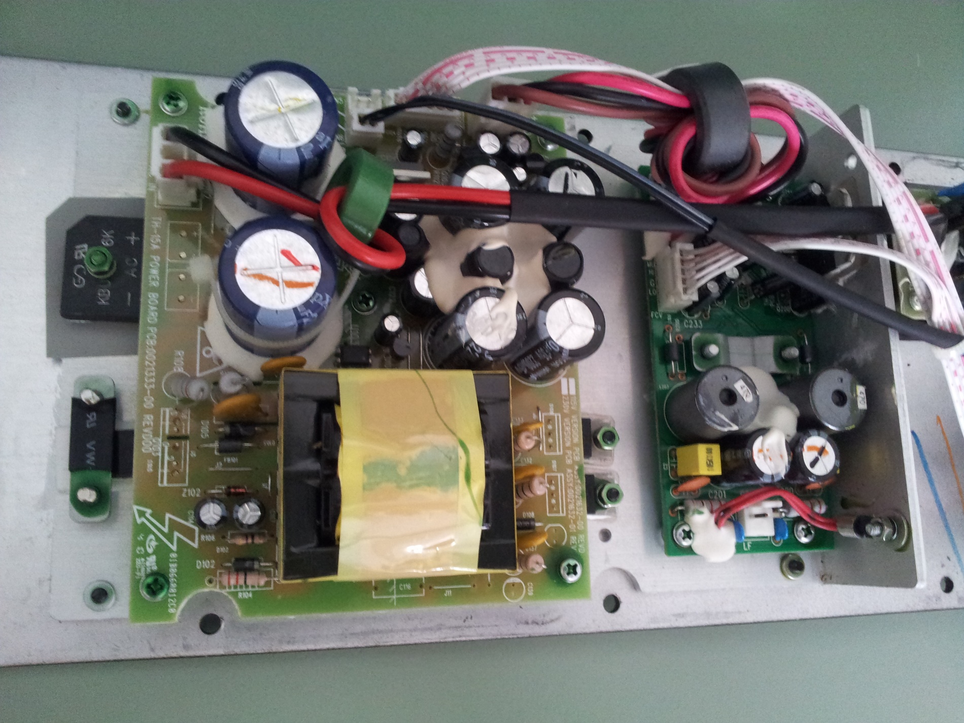

am si eu acuma o intrebare cineva mia adus la reparat 2 boxe dinastea ca nu mai merg cica lea dus la alcineva alea alea lea tinut 2 luni nu lea putut face acu mam pus si eu sa le desfac ma uit la ele si vad ceva suspect ca nu se alimenta deloc nici un ic acu pun niste poze sa va arat ca eu chiar nu am inteles ce o cautat rasina aia acolo si traseele taiate sub ea nici o piesa nu era defecta de pe placa toate erau bune dar nu inteleg cum a functionat inainte si a mai ajuns la cineva
https://postimg.org/image/yqv86x8fz/ https://postimg.org/image/7mz3oe2rh/
