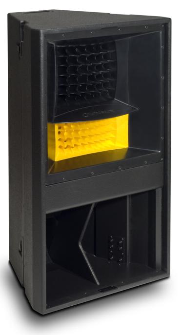

Salutare. La discoteca unde lucrez au facut ceva modificari vara asta si vor sa schimbe sistemul de sonorizare care momentan este un Dyncaord Cobra 4 si vor sa il inlocuiasca cu 4 bucati TurboSound TSW218 si 4 bucati TA500 pentru ca zic ei ca asta isi doreau de la bun inceput dar nu a fost posibil, dar dupa parerea mea nu se justifica pretul chiar daca au specificat acel SPL de 141db Peak si 135db continu fiind doar de 400W RMS joasele(la sateliti) si folosesc difuzoare Precision Devices.
Am stat zilele astea de vorba cu patronii si le-am propus sa le facem noi cu mana noastra deoarce pot sa ajunga la 30% - 50% din pretul lor de raft chiar daca au primit o oferta enorm de buna pentru intreg sistemul.(88000 Ron).
Partea de amplificare este momentan sustinuta de 4 amplificatoare iar 3 din ele sunt cu partile de amplificare facute de DjLeco si un D.A.S. pentru inalte cu procesoarele DSP244 care si-au facut treaba foarte bine din februarie pana in iunie.

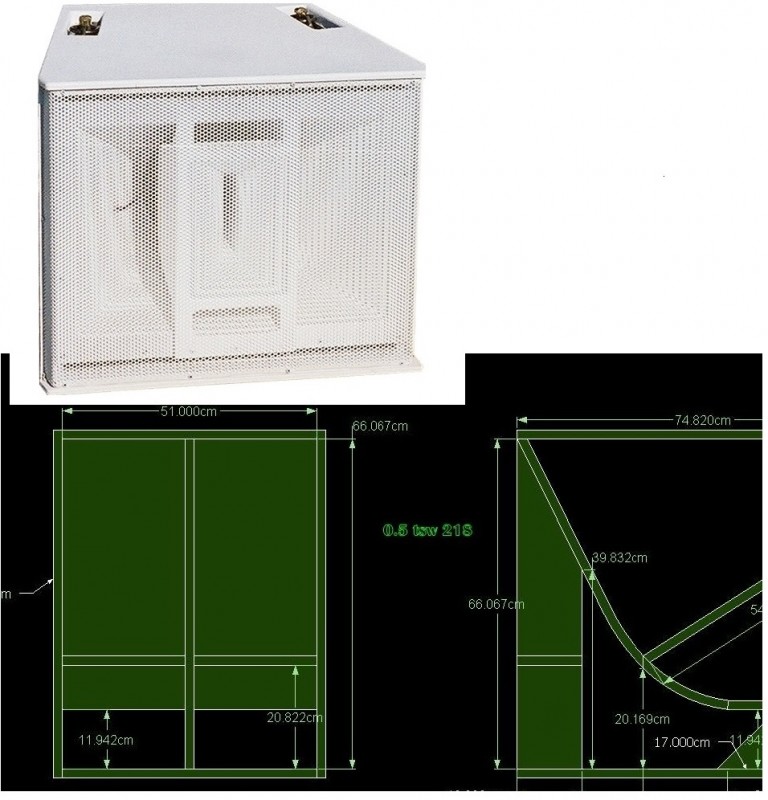

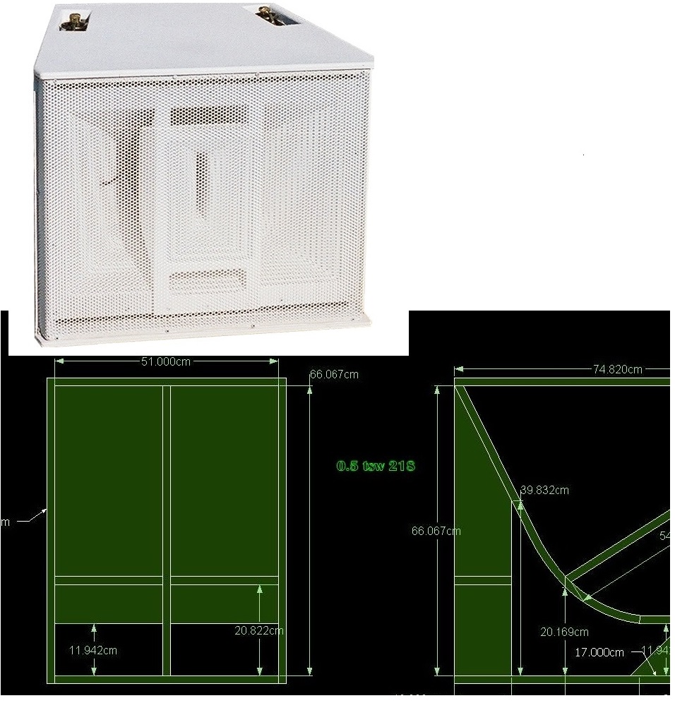

Am gasit si schitele pentru basi TSW218 (daca tot vor designul acela) dar cu siguranta exista si altele mult mai buna si tare as vrea sa le pot da peste nas cu ceva care e facut in regim DIY ca numa cat ca nu se inchina cand aud de TurboSound.
Schite sunt foarte multe pe aces forum si m-am uitat la cateva din ele dar dupa 5 zile de citit nici nu mai stiu care ar fi cel mai ok.

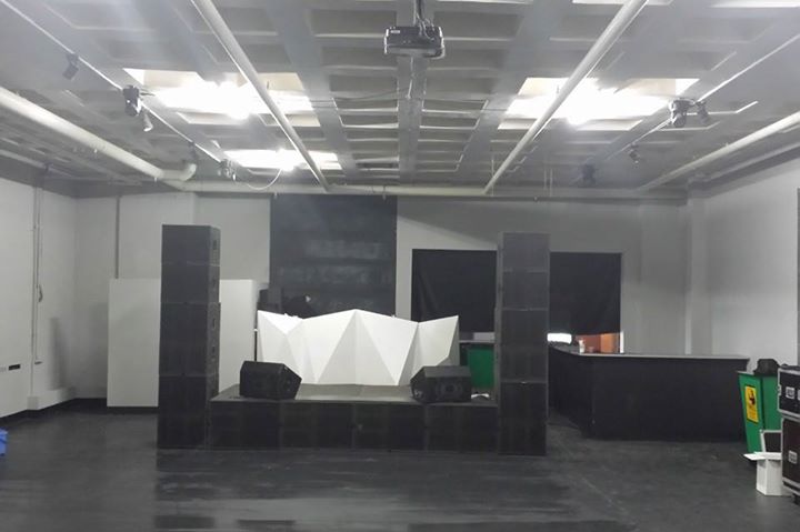

Sala are 420m2 si o inaltime de 4,4m open space.
Alta problema care ar putea fi pusa in aceasta discutie ar fi faptul ca ei vara folosesc boxele in afara la tot felul de partiuri organizate de ei unde pot fi intre 200 si 3000 de persoane asta inseamna ca trebuie sa fie ceva usor de montat si demontat doarece dupa cum se vede in poza au si invitati din cand in cand care cant live dar in rest boxele sunt suspentate de lanturile care se vad de sus si basii sunt construiti in forma de U in jurul pupitrului de DJ.
Designul desigur trebuie sa fie ceva mai extravagant ca sa zic asa ca lor le place faptul ca au hornul de la twetere galben.

Comentariu fişier: Dynacord
10247450_681899158533043_7334466563510039120_n.jpg [ 35.97 KiB | Vizualizat de 7570 ori ]

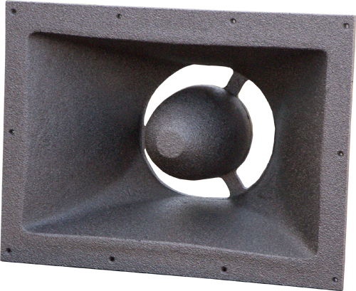

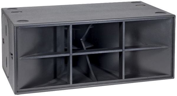

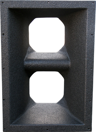

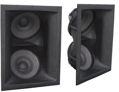

Comentariu fişier: Complet
15-10-2.jpg [ 207.47 KiB | Vizualizat de 7546 ori ]
Comentariu fişier: Double 15" 70 Hz Acoustifold Horn
Double-15-Horn.jpg [ 117.7 KiB | Vizualizat de 7546 ori ]
Comentariu fişier: 10" long throw
Double-10-Long-Throw-h_lrg.jpg [ 97.04 KiB | Vizualizat de 7546 ori ]
Comentariu fişier: 12" horn phase
12_MBHorn_thm.jpg [ 43.24 KiB | Vizualizat de 7546 ori ]
Comentariu fişier: 10" horn phase
10_MBHorn_lrg.jpg [ 226.28 KiB | Vizualizat de 7546 ori ]

sfatul meu este urmatorul: nu baga bani in replici si porcarii facute acasa cand e vorba de un club si o afacere din care trebuie sa scoata bani
daca cumva peste un timp ajungi in punctul sa vinzi echipamentele, cacaturile replicate nu scot nici jumate din bani... pe cand un sistem de firma daca este vandut cui trebuie poate sa isi recupereze banii integral
turbosound au ajuns unde sunt pentru ca au facut scule bune si performante... nu doar cu design extravagant care sa fure ochii nepriceputilor
