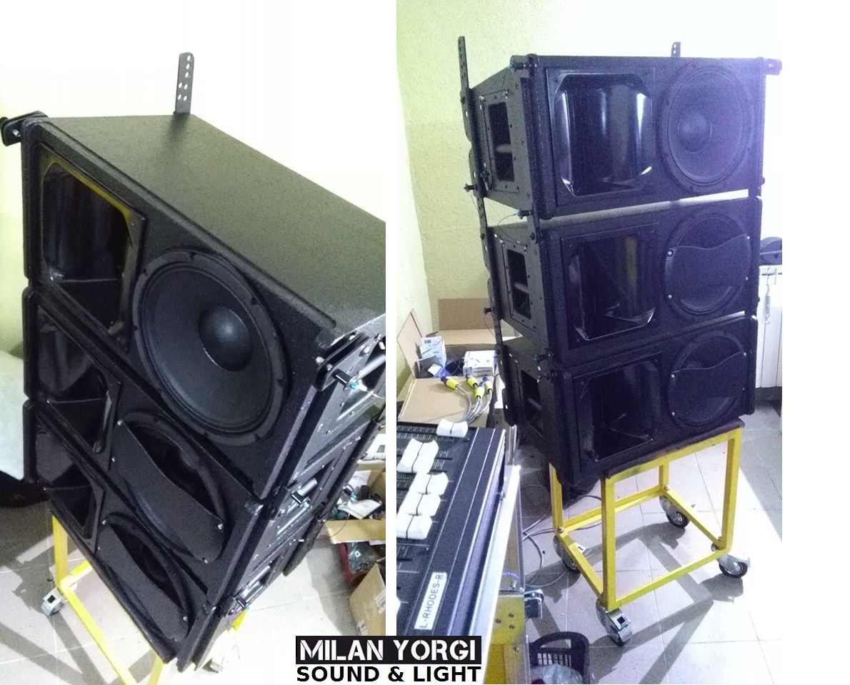

Procesing.. poze din atelier.

First test..rodaj cu 2 elemente din start.

OEM cu un sunet ft bun . Bobina masiva de 3" ,bine ventilata ,sasiu aluminiu, pt frecventa 50Hz-1200 e ft ok. Driverul tot cu bobina de 3" , throat : 1,5" . Am testat , pare ok ..
Se poate folosi si fara basi , coboara suficient in full-range mod.
4 buc. elemnte inca nefinalizate , am ramas fara vopsea :?

Incerc sa nu fac reclama cu produsele pe care am luat din china. Deci nu sint P-Audio sau Jbl ,etc . adica fara brand.
Daca vrei ceva detalii tehnice , prin PM !
Este vb. de 10 buc . woofer 18" + 10 buc . mid-bas pe 12" + 10 buc. drivere/inalte 1,5" , setul - sistem de suspendare pt 10 module + 10 buc. phase plug's + 10 buc. goarne/array 1,5". Nu de 2 sau 4 difuzoare :roll: (Pt. realizarea 2 topuri de ex). Este ceva diferenta si costa ! Da? Vreau sa incadrez cumva in suma de : 500Euro/element-modul in total. Si pt nevoile mele is ft ok. In cazul asta nu platesc pt sigle si ambalaje frumoase, pt marketing pret triplu , pt un rezultat mai bun cu aprox. 8-10-12%.
In trecut am avut ft multe alte difuzoare cu "brand" . Am ceva experienta in domeniu + ca sa fac comparatii , ce difuzor contra valoare merita folosite. :wink:
Folosesc si interface/program de masurare (Tenma 72-850) vad ce si cum . :wink:

Rigging test..cu 4 elemente.
Proiect terminat !
