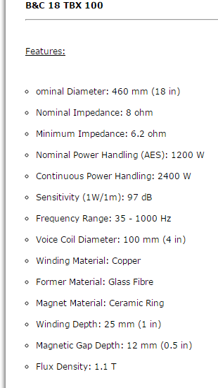

Nu stiu cum se face, dar exact acum 2 ani cand am cumparat 18 TBX 100 / 4 , puterea era 1000 wati nominal....acum este 1200 fara a se shimba ceva ???????
Respect
Au schimbat ceva in sistemul de masurare ?
 Subiectul mesajului: Re: Milan Pro System 2007-2014
MesajScris: Mie Dec 10, 2014 1:13 pm
Mesaje: 19943
sunt mai multe posibilitati
1. Au schimbat ceva in sistemul de racire
2. Au schimbat ceva in adezivi sau materiale
3. Au inceput sa minta ca sa tina pasul cu ceilalti care au inceput sa vanda gogosi clientiilor.
4. Au schimbat standardul de masura.
pot sa intreb la producator de curiozitate

18 tbx 100 are 1200 A.E.S . se pare ca , la fel ca si alte mari firme din domeniu au ''convertit'' puterea a.e.s in rms .
Capture 5.PNG [ 25.07 KiB | Vizualizat de 5297 ori ]
