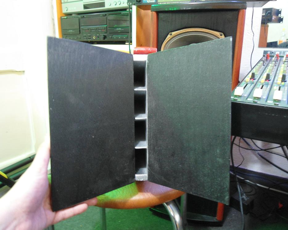

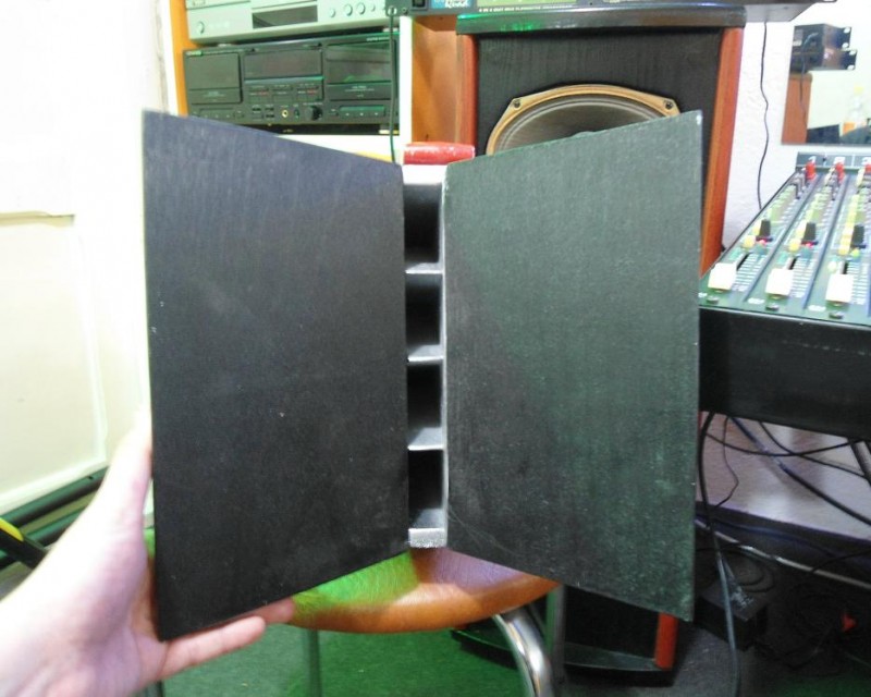

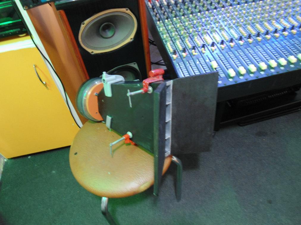

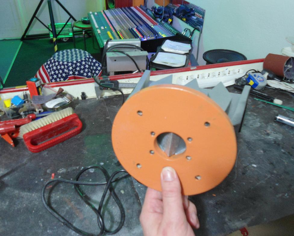

Nu ! hornu asta am precizat ca un exemplu, ca constructie. Sapt viitoare realizam si partea de horn. La portiunea unde montez driveru, este o mica problema, materialul este mai gros cu 2mm-2,5mm. Asa a iesit prototipul.Se rezolva si asta.
Se simte diferenta dca apesi putin waveguideul la driver.N-am nici surube de 6 x 25mm ca sa fixez cum trebuie.Am rezolvat cu o piulita ca sa prind cumva si sa fie fixa. Sapt viitoare terminam cu toate.

Prototipul este gata! Testat. Intrun cuvant este ok,dupa auditie e palcut,daca fortezi devine brutal,nu stii sa ramai linga el! In regim spectrului vocal is no.1 ..inalte , frecventele peste 8khz "tzz-tzz-tzz" sunt ok,dar mai lasa de dorit.Trebuie procesat ca sa suna liniar.(depinde de caliatea mixerului,playerului,si de Kb/s-ti :D ) N-am filtrat driverul,numai frecventele joase am setat la -10dB la mixer ,este legat direct la amplificator>mixer>cd player la un volum moderat. Ca gen de muzica, am ascultat metal cat si dance.
