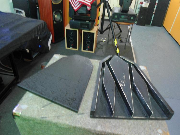

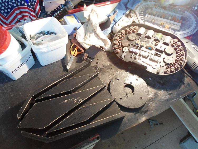

Eu am testat cu urechimetru acest waveguide si pare destul de ok.Medii ok,inaltele "tzzz-tzzz-tzz" se aud bine,Spl mare, nu pot sa ramai linga el la un volum mai mare..sunetul intrun cuvant este placut si puternic.Am mai lucrat cu el putin, este mult mai righid acuma, si mai lucrez si azi inca nu e gata.

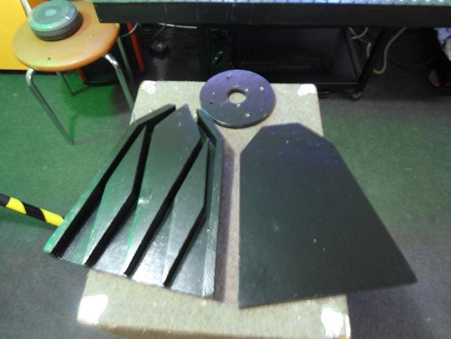

Nu arata asa bine la poze dar , a iesit o suprafata de sticla.

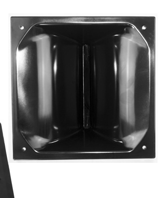

Ma intreb de ce oare ti se pare mult sa dai 640 de euro pe 8 hornuri dedicate pentru line array in conditiile in care sistemul oricum va ajunge la cateva mii de euro.
Iar sistemul fiind scalabil pe viitor sa adaugi alti 8 elementi si sa fie un line array veritabil.

Din start ramane 2 x 4buc. elemente. O sa cumpar amplificarea si procesarea.Vreau sa vad in realitate cum suna cum se descurca in anumite conditii,sa testez:De ex:la o distanta de 15m.. Test 1: 2 x 4buc, L+R , ce SPL si frecventa o sa am,test 2: toate 8 buc la o parte cum suna, etc-etc.
Waveguide-ul prezentat este numai un prototip.Dupa acest model realizam din fibra de sticla hornurile pe care montez in boxe!

prima parte , cea prezentata aici este in principiu OK
ultima sectiune nu e buna , cea pe care ai postat-o la un moment dat mai sus, portiunea care se conecteaza la acest horn.

La gat , phaseplugul este putin cam departe,din cauza materialului .La asta te referi?

MesajScris: Lun Noi 18, 2013 12:04 am
ma refer la terminatia hornului pe care spuneai ca vrei sa il folosesti
