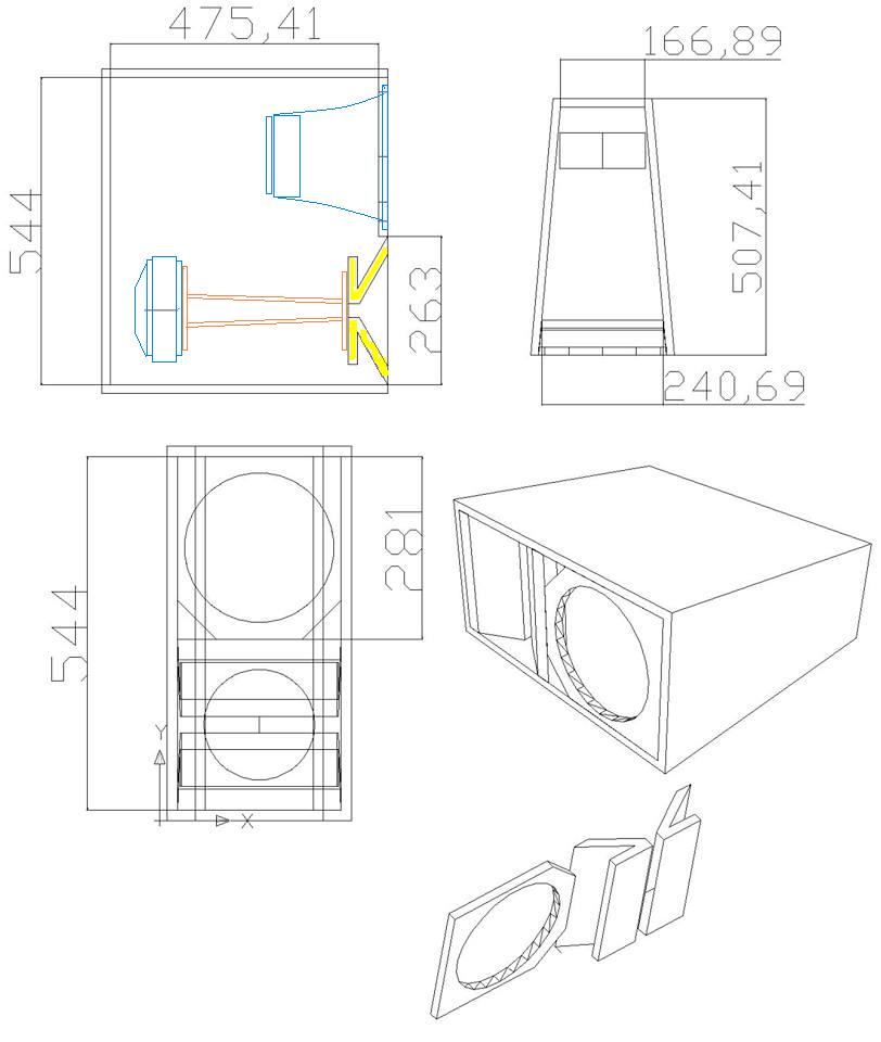

Multumesc Victor! Dar cred ca ramane line arrayul unciat de catre mine. Astept un raspuns de la cineva,sa vedem cat costa un horn special pt. line arrayul pt. ce doresc. (De la china).Am si putin ajutor la proiectare..cu laborator pt masuratori etc-etc. Atasez o schema , un desen ; Din start 2 x 4 buc. topuri. Sa vad cum suna , sa fie gata boxele. Dar cred ca se dubleaza sistemul (boxele) ..am zis DIN START > 2 x 4 buc topuri!

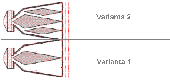

Care is mai bun? A sosit momentul sa aleg o varianta. Driver : 1,5" ,bobina 3" .
waveguides.png [ 15.9 KiB | Vizualizat de 5018 ori ]

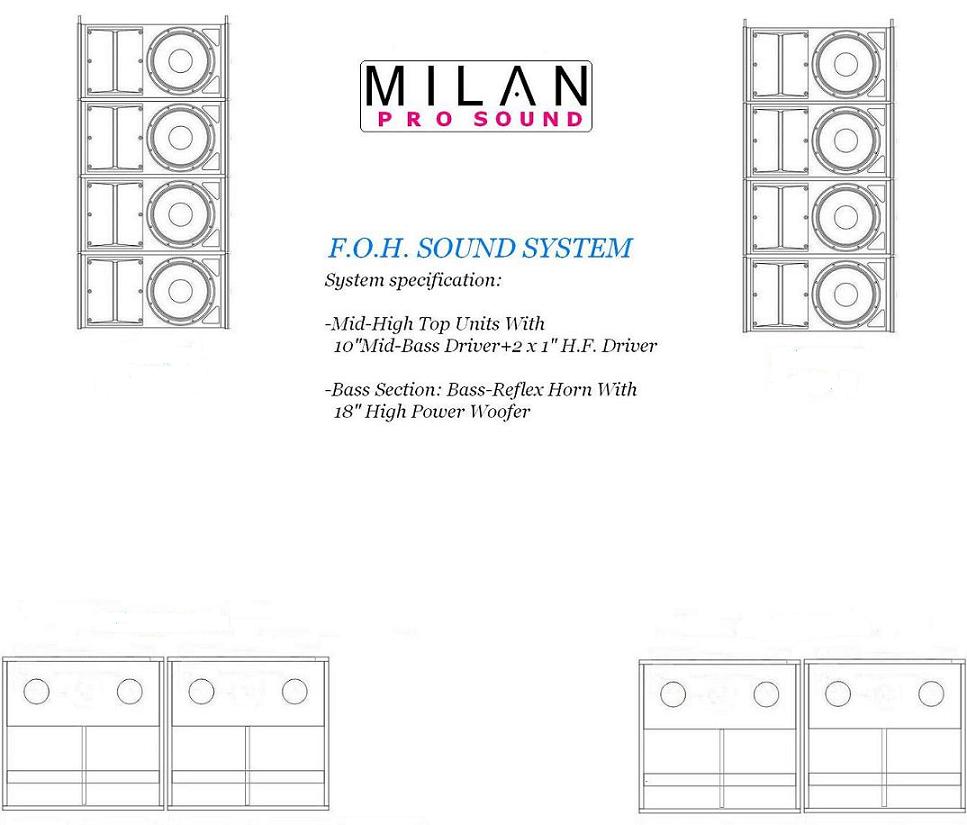

Plan TOP - ARRAY : 10"+1,5"
Dupa sapt viitoare o sa prezint cu hornurile .

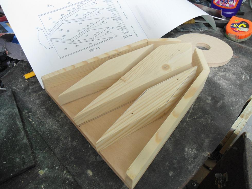

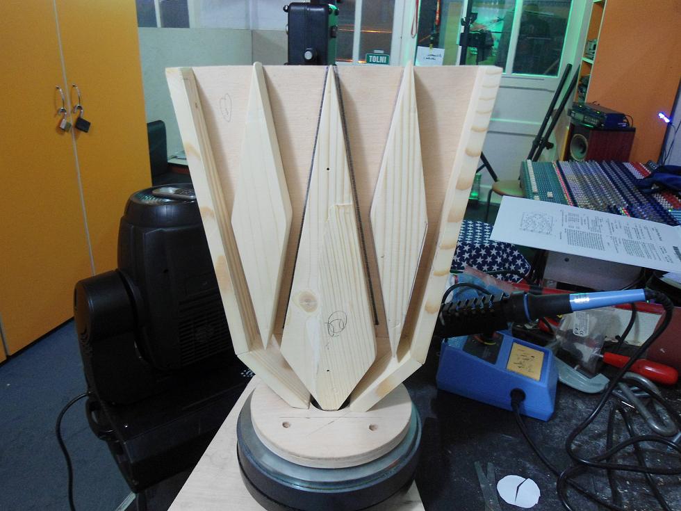

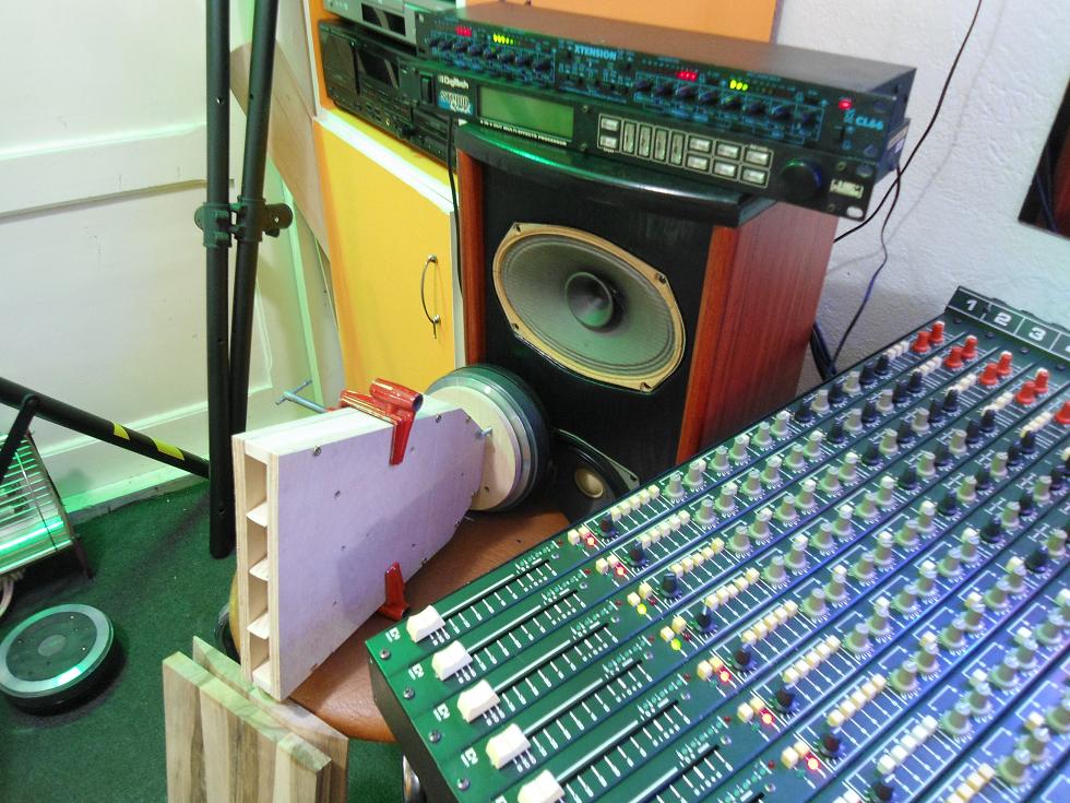

The prototype :
waveguide prototype milanpro 003.jpg [ 107.34 KiB | Vizualizat de 4896 ori ]
waveguide prototype milanpro 004.jpg [ 147.15 KiB | Vizualizat de 4896 ori ]
waveguide prototype milanpro 002.jpg [ 112.61 KiB | Vizualizat de 4896 ori ]
 Subiectul mesajului: Re: Milan Pro System 2007-2014
MesajScris: Vin Noi 15, 2013 11:26 am
sugestie:
impregneaza tot hornul in lac
in acest moment materialul din care este construit hornul este fonoabsorbant si va afecta raspunsul acestuia. Un horn ideal trebuie sa fie cat mai rigid si reflexiv
la fel incearca sa experimentezi cu deplasarea formatorului de unda central. am senzatia ca in acest moment este prea aproape de iesirea din driver.

Waveguide-ul este numai un prototip.Dupa acest model realizam din start 8buc.(pt. 2 x 4buc module) din fibra de sticla sau din pvc cu o grasime de 10mm. Insa nu am stabilit.Inca nu este gata partea de horn,dupa cum vedeti. Sapt viitoare merg sa vb. cu omul..am gasit o firma aici la noi care executa orice din pvc sau din fibra.
Masuratorile peste 2saptamani. Masurarea sistemului total in mai sau in iunie 2014.
Mai am treaba cu sistemul de suspendare si cu design.In leg. cu basi : Marin WMX Horn - retras! Dupa masuratori o vedem cate lade trebuie/parte . Dar bassreflex , vreau sa folosesc asezate in mod normal ca si "cardoid" line subwoofer.
Mixeru este Montarbo, un model unicat - rar cu o calitate exceptionala. Din start ramane asta, in anul viitor mai doresc un digital si un mixer mai micut de 16ch. pt sonorizari pub/bar,evenimente mai mici.

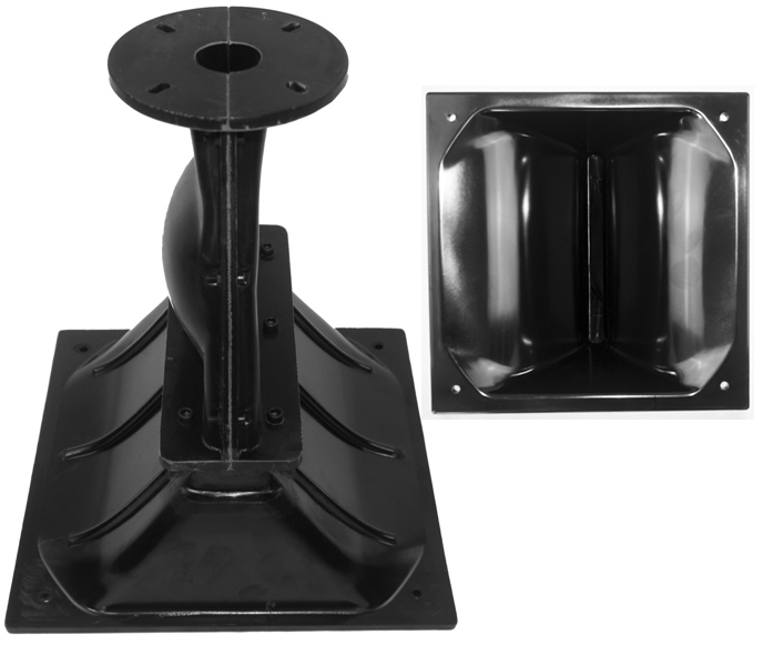

Un "horn" ft asemanator din pvc :
Incintele se fabrica la firma xxxxx cu decupare cnc.Ca material folosesc placaj plop si faq 16mm si 18mm.
Difuzoarele sunt produse OEM , sa zic modele mai reusite,cu un sunet de calitate,sasiu dur-aluminiu,bobina masiva ventilata,cu con righid. Wooferul la module TOP/Mid-High ,are 250w rms-500 putere program, 96dB, 55hz-2500hz,magnet ferrite:50oz, driverul: 1,5", 100w rms ,800hz-16khz, 107dB/m. Bobina 3" ,magnet:70oz. Mai multe dupa masuratori.
Frecventa de taiere : 1200hz intre 1500hz. (Am nevoie de ajutor,caut firma care lucreaza la comanda, trimit si parametrile Thielle/Shmall si cate un difuzor pt. proiectarea filtrelor.Mai am nevoie si de grile/tabla perforata pt boxe,un model mai deosebit cumva,nu ca la sistemul anterior :)
1 5 inch array horn.jpg [ 94.79 KiB | Vizualizat de 4868 ori ]

waveguide-ul final la hornul din poza nu e bun, are unghi pe partea verticala ceea ce inseamna ca nu vom avea centrele de emisie suficient de apropiate pentru a se compune.
vei pierde inalta superioara la distanta

Da , e horn chinezesc la 4dollari/buc. Cele de firma si pe care am studiat nu are unghi.
Exista ft multa,eu am ales pe asta.Cred ca si firma QSC foloseste acest tip de horn.

mare atentie ca daca folosesti un astfel de horn, rezultatul NU va fi un line array
