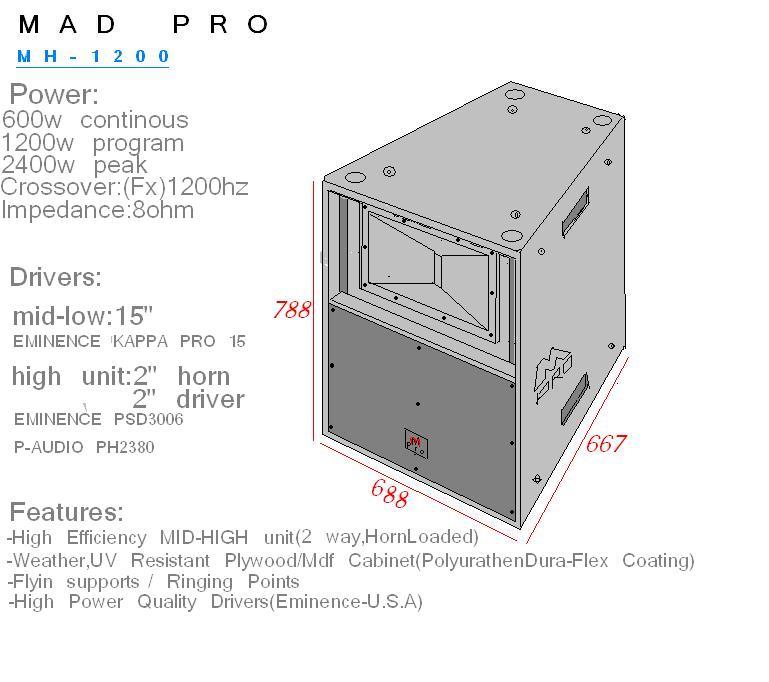

Satelit-Top(ilustratie)
MproMigHigh.desen.jpg [ 62.29 KiB | Vizualizat de 6718 ori ]

puteai sa lasi celalalt proiect si sa pui o alta cutie deasupra pt driver... atata te complici !!! pfui
