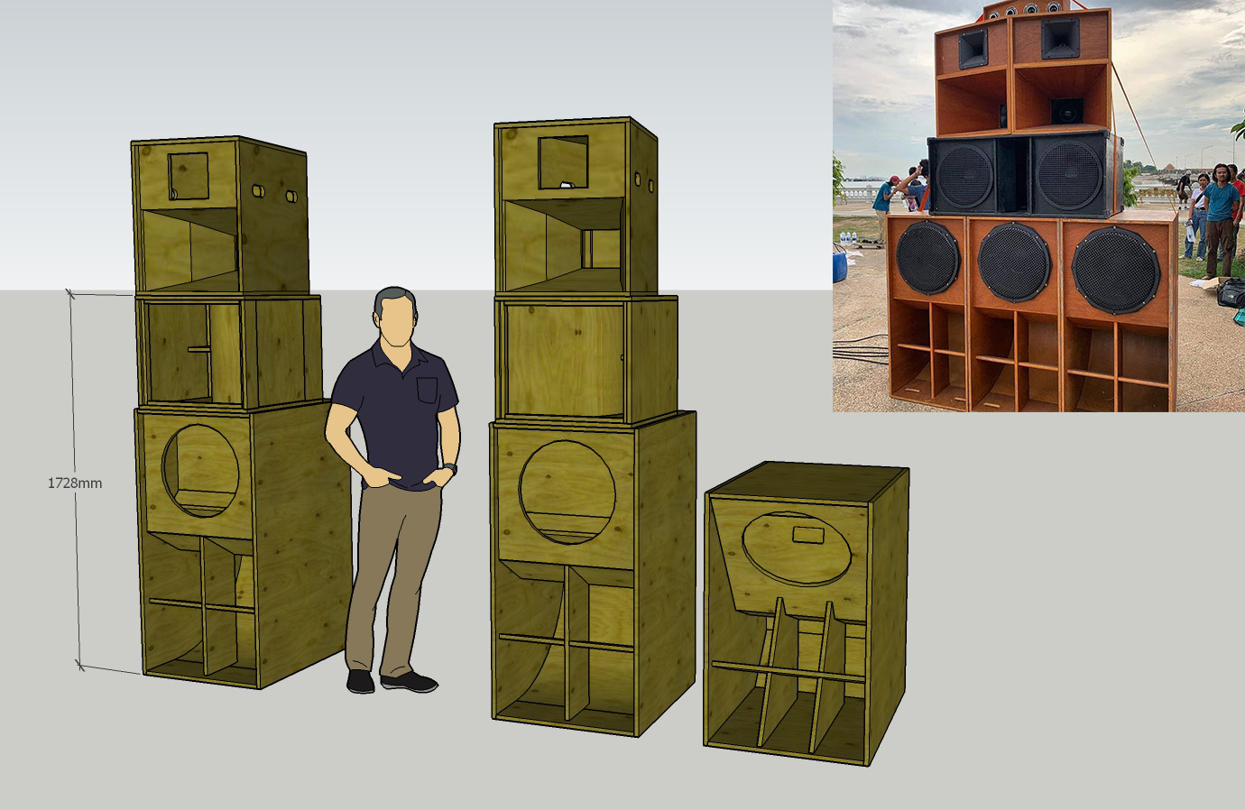

Stackul 1 e format din 2 topuri de 2x12 (sa spunem ca ar fii vl212, dar sunt foarte multe proiecte de 12), si 6 basi bassreflex. O varianta a stackului ar mai fii cu basi horn sau planari (cubo 18 de ex) Ar fii destul de usor de construit si procesat, are puncte pentru look curat.

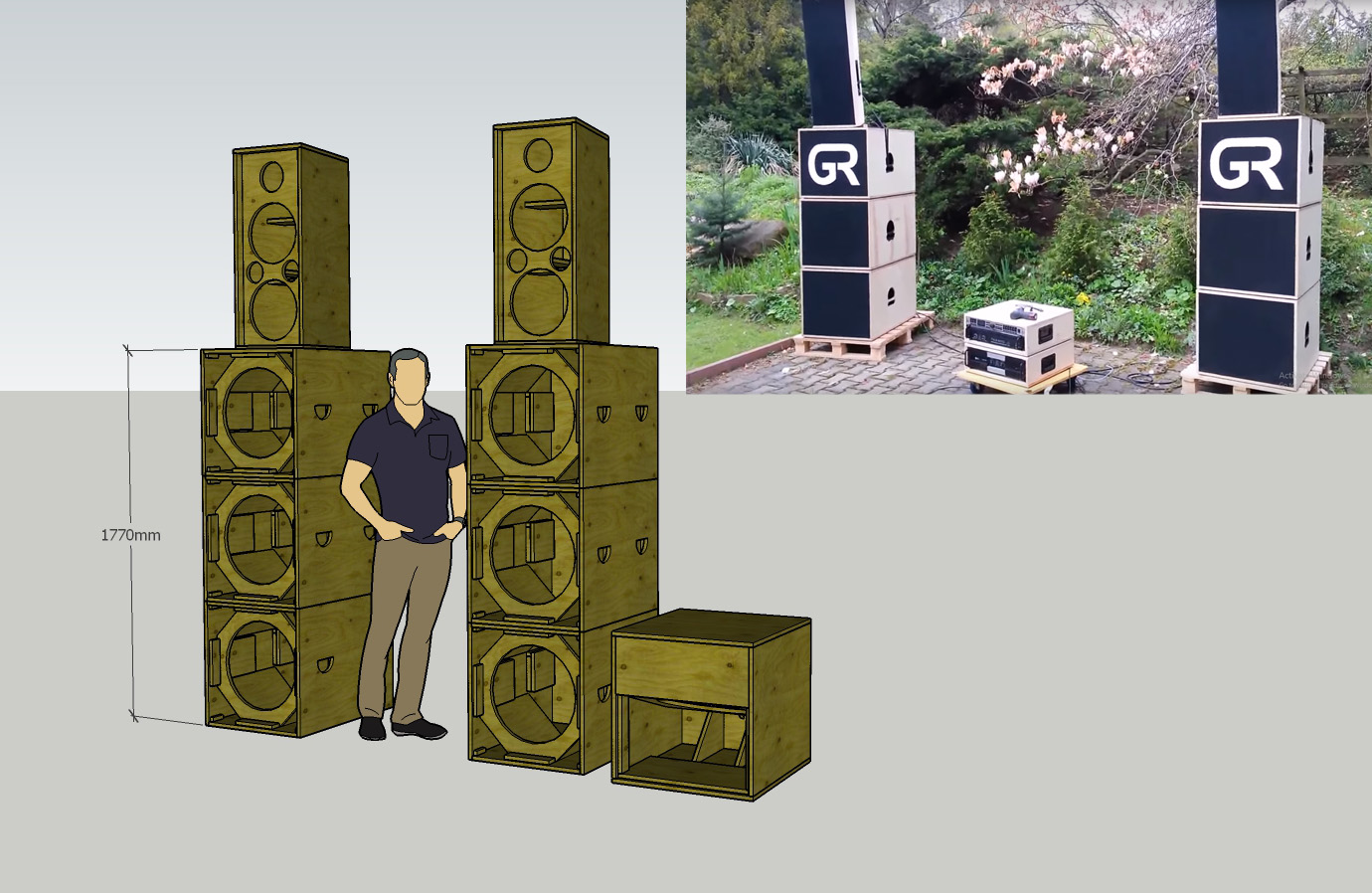

Stackul 2 il stiti foarte bine, si voi lasa profesionistii sa il compare cu restul. Are puncte in minus pentru lautarie si un look putin plictisitor (fix un dreptunghi), dar vopsite intr.o culoare unica si nu mocheta, va fii bine. Inafara de fx12, constructia este destul de usoara. Alt pro ar fii ca este testat si paratestat.

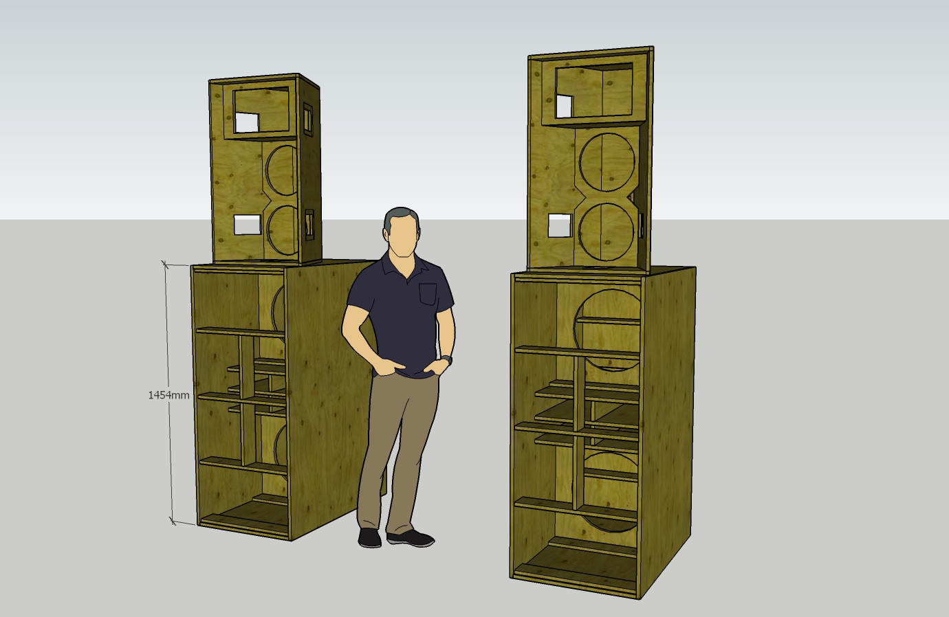

Stackul 3 este pentru outdoor, si pentru look.ul impozant. Nu des vezi un monstru de bass cat un frigider si destul de intimidant. Lateralele mari cer un paintjob pe masura. Ca si topuri as merge pe cel din poza, adica SMT 212 (waveguide), dar si pe MT 122 (full horn). Subwooferul este LSW 218, dar in plan poate fii si funktion one 218/221, turbosound tsw 218 sau Goliath (acestea din urma sunt destul de joase, LSW avand cea mai mare inailtime) Overall primeste puncte pentru constructia nu foarte complicata si look (arata ca si cum te.ar trage in el sa te toace). De luat in calul si bass-ul de la nexus IBM, intradevar genial

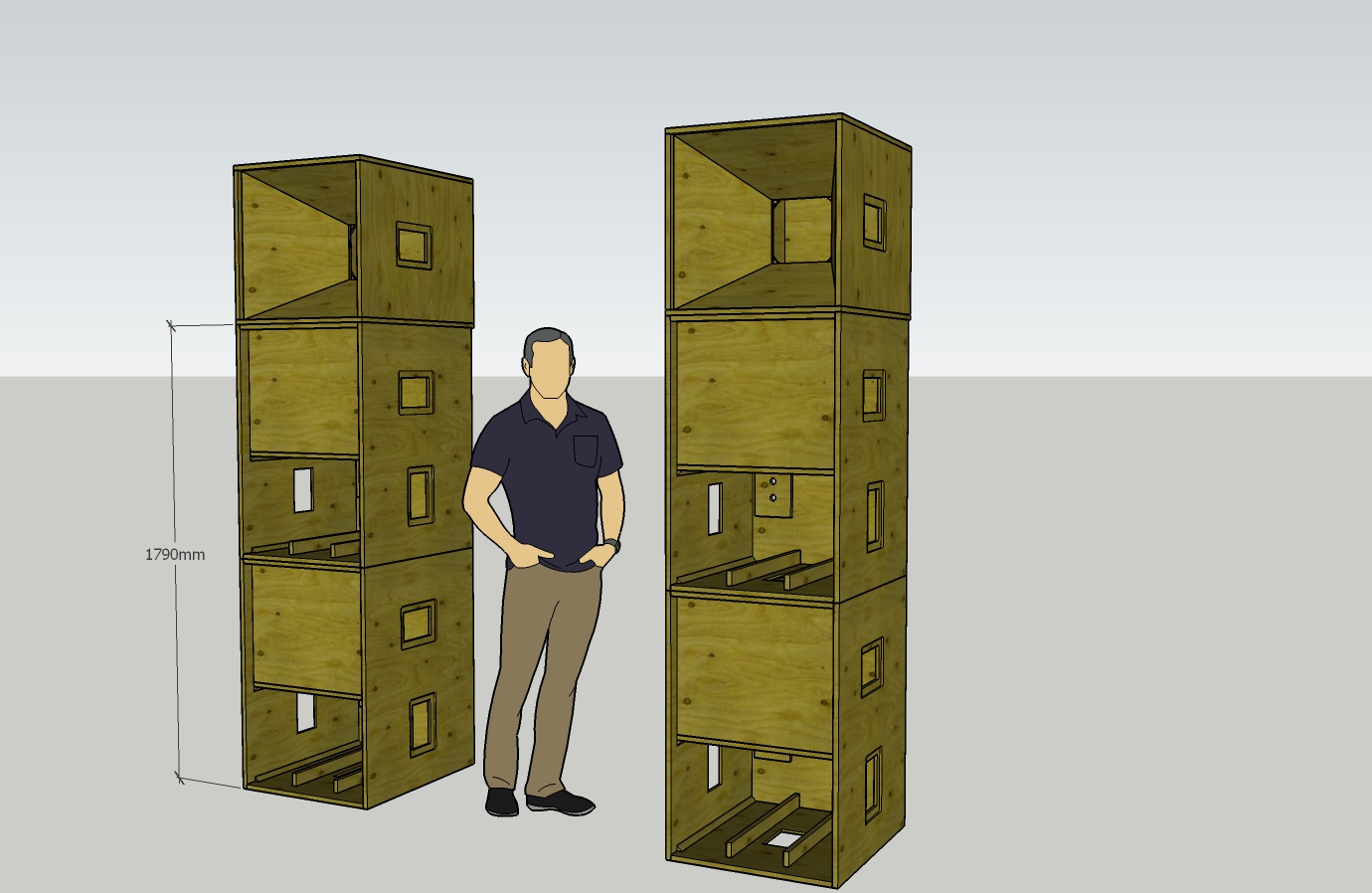

Stackul 4 este format din clasicul setup al soundsystemelor reggae. Ca subwoofer este un scoop de 18 sau 21, kickbass HD15 iar top SMT 112 sau orice horn de medii. Ca varianta de subwoofer ar fii si Ultra hog.ul. Pare putin haotic si greu de procesat.
