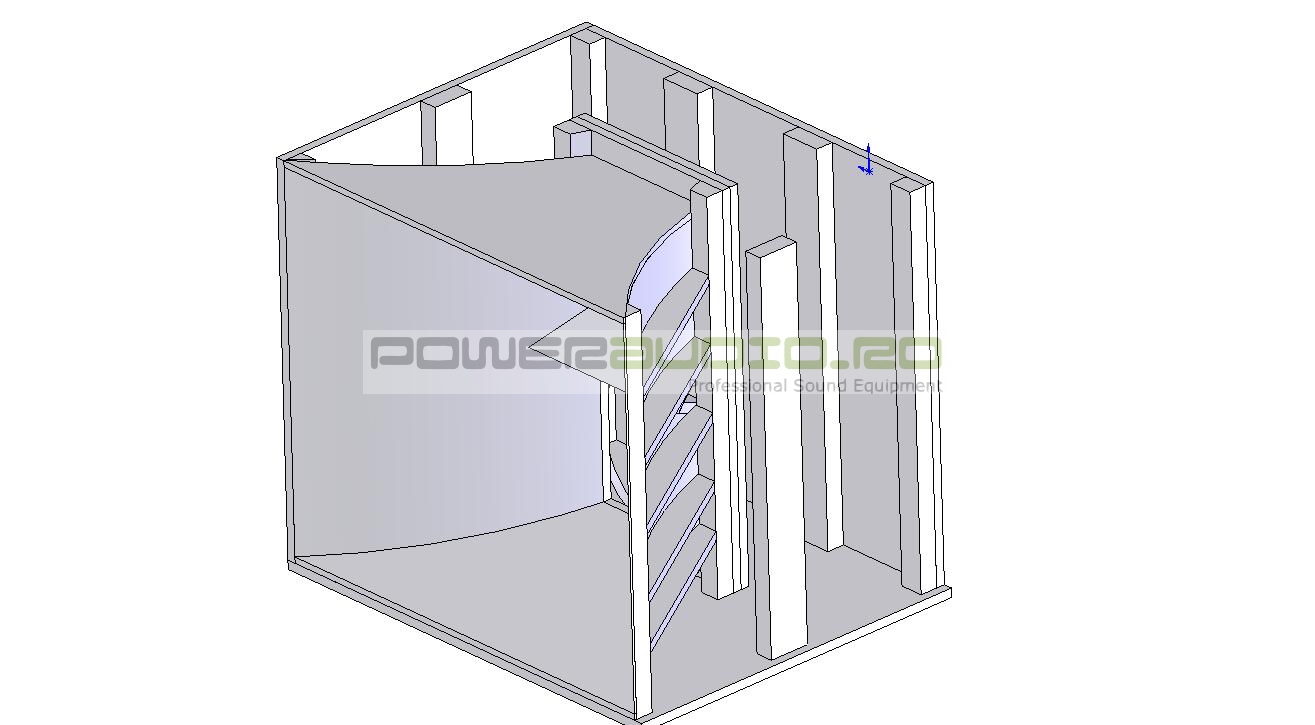

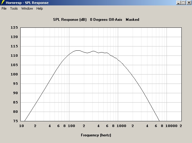

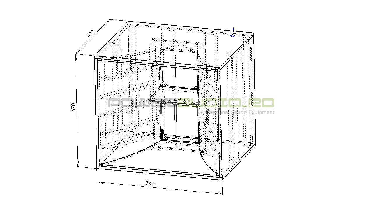

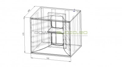

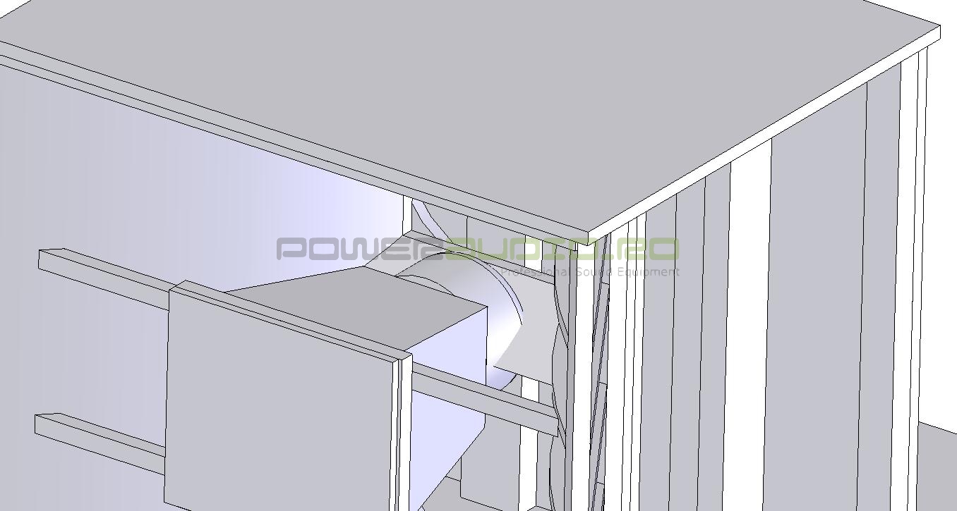

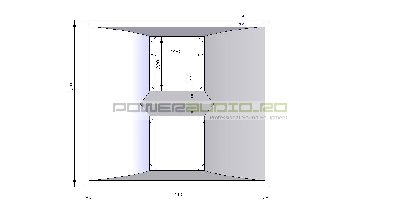

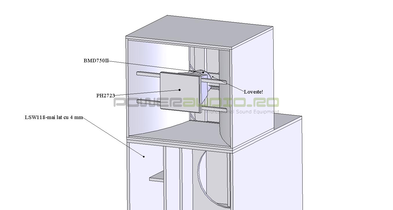

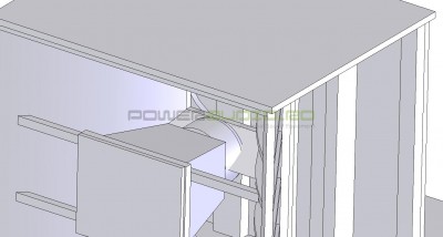

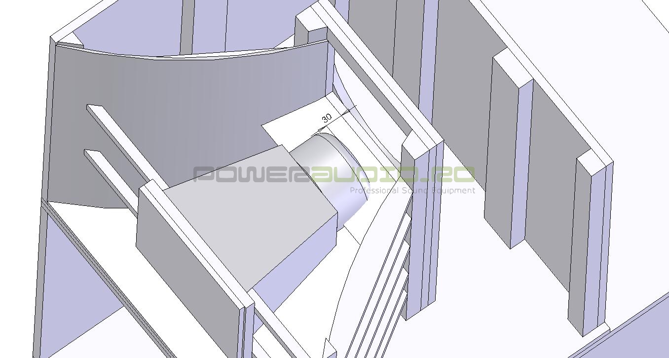

Ba nu chiar......exista solutii . Priveste aici presiune acustica , linearitate , totul la superlativ si este compatibil ca functionare si dimensiuni cu un binecunoscut planar , LSW118 . Este simplu ,nu ?
Horn 2x12 mid.pdf [140.11 KiB]
Descărcat de 333 ori
