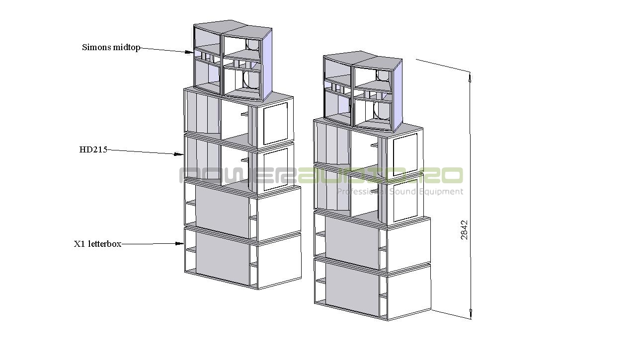

@Ovidiu Gherasim ,vezi ca acolo unde e hornul de inalte pe laterale sunt porturi,deci nu am cum sa micsorez inaltimea incintei.
 Subiectul mesajului: Re: hornuri pt medii
MesajScris: Mar Mai 10, 2011 12:01 pm
Foca_Dacian scrie:
pai si porturile alea nu se pot pune in interiorul hornului respectiv? ca aici de exemplu http://www.music-scene.be/foto/KF750F_PHOTO.jpg
In principiu, totul se poate modifica atata timp cat obti ceea ce doresti. Poate ne lamureste Mircea daca se poate asa ceva. Ca si proiect KF-ul ala mi se pare cel mai ok datorita faptului ca e destul de compact pt presiunea generata
MesajScris: Mar Mai 10, 2011 12:05 pm
Hmm,sa fie prea sus pus topul in cazul asta?
booooommm.jpg [ 175.63 KiB | Vizualizat de 9060 ori ]
MesajScris: Mar Mai 10, 2011 12:20 pm
nu e prea sus.
in cel mai rau caz se pot construi niste tiltboards pentru aplecat topurile spre multime :wink:
MesajScris: Mar Mai 10, 2011 12:22 pm
Dacian , poti elimina porturile acelea
consider ca sunt o alegere gresita si oricum nu le-am inclus in simularile postate mai sus
Rolul lor era de a largi banda reprodusa insa calitatea are de suferit pentru ca porturile vor interactiona cu raspunsul hornurilor si vor murdari sunetul.
poti monta driverul coaxial in hornul de kickbass
