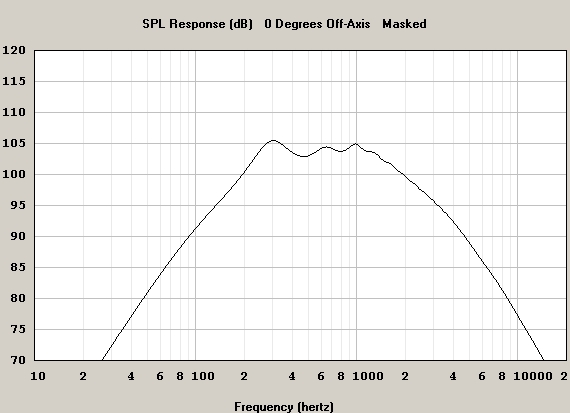

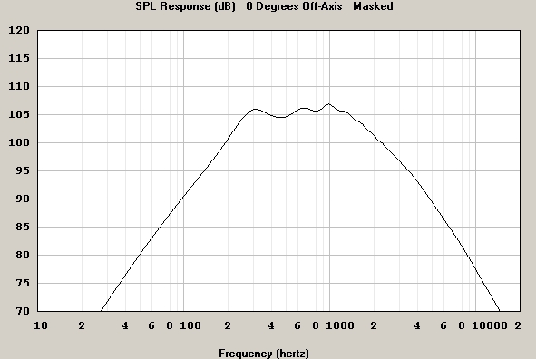

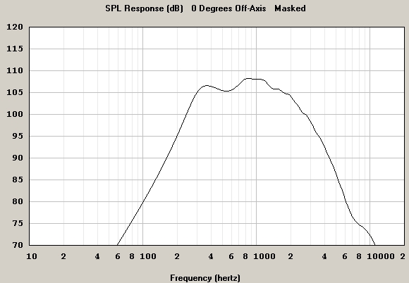

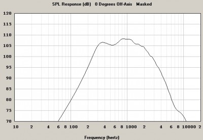

Toate simularile sunt valabile pentru raspunsul pe axa la 0 grade abatere
Puterea aplicata este de 1W pe sarcina de 8 ohmi, ceea ce apare in grafice este sensibilitatea standard.
Simularile sunt in 2Pi, adica 2 topuri amplasate alaturat.
am incercat sa fac vizibila cat mai mult influenta phaseplugului
hornul de midbass de 10"
Raspunsul pentru P-audio P-10-100MB
P10-100MB midbass horn pe axa.jpg [ 57.15 KiB | Vizualizat de 9210 ori ]
Raspunsul pentru P-audio SN10MBII
P-audio SN10MBII midbass horn pe axa.jpg [ 57.66 KiB | Vizualizat de 9210 ori ]
Hornul de medii de 8"
Raspuns pentru P-audio S8-38M
P-audio S838M midb horn pe axa.jpg [ 53.47 KiB | Vizualizat de 9210 ori ]
sectiunile ar merge in banda 200-700Hz pentru midbass 700-2000 medie si 2000-20000 driver

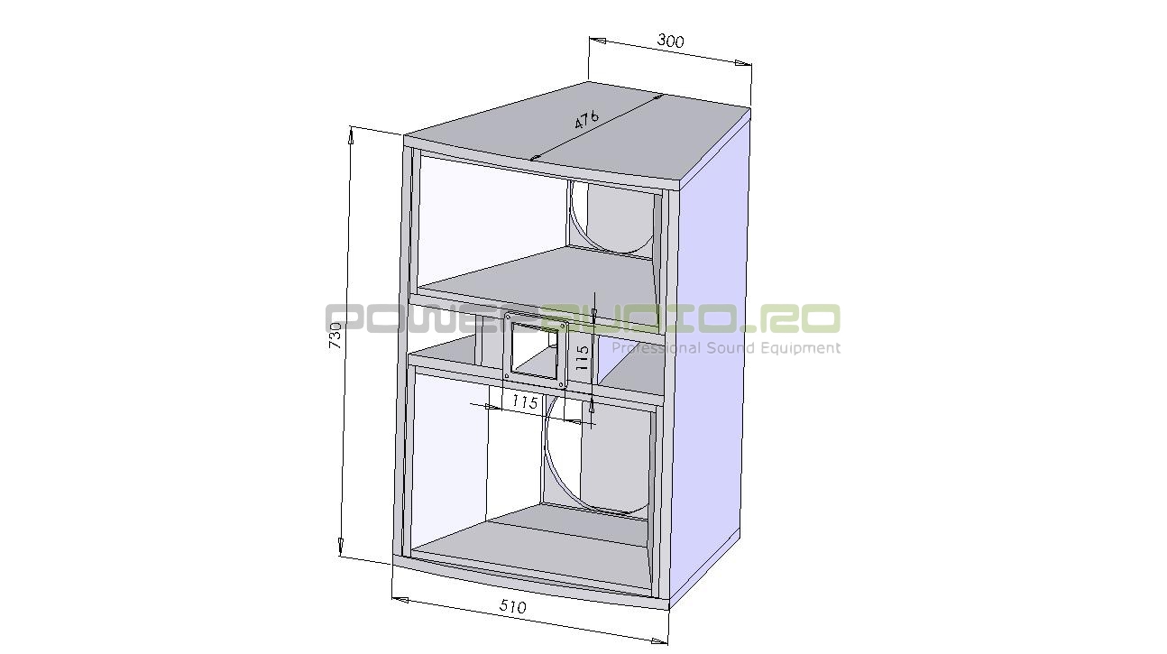

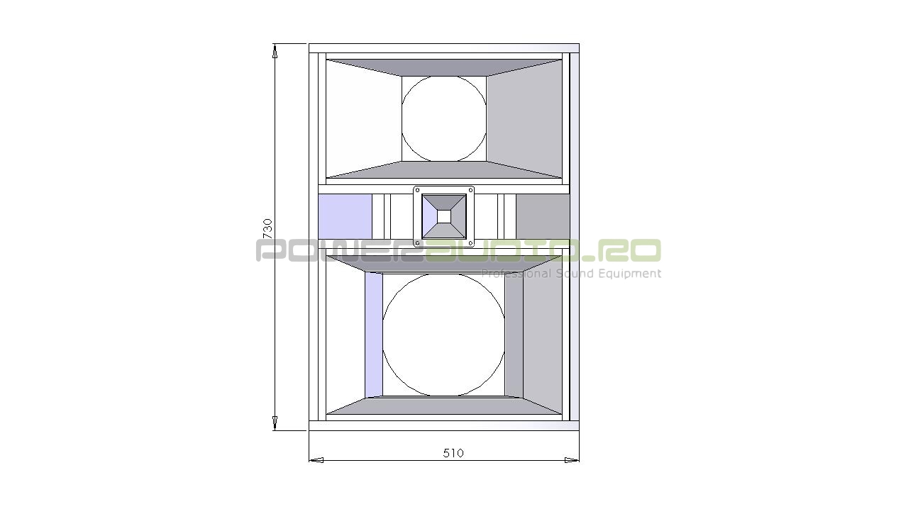

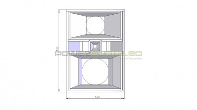

Pana aici am ajuns,trebuie sa ma gandesc cum sa desenez "triunghiurile" acelea de pe colturi din interiorul hornurilor si phase plugurile :D
Hornul HM 1125 intra la fix acolo .
simsons top+hm1125-1.jpg [ 134.73 KiB | Vizualizat de 9202 ori ]
simsons top+hm1125-2.jpg [ 89.48 KiB | Vizualizat de 9202 ori ]

hornul ala pt driver la cat e de mic sigur se poate pune in interiorul hornului de 10
 Subiectul mesajului: Re: hornuri pt medii
MesajScris: Lun Mai 09, 2011 10:44 pm
Daca incape acolo intre hornuri,nu vad de ce sa ne complicam.

Mircea,per satelit ar fi cam 102 dB la 1 w/m in banda 200-20000 ?

MesajScris: Lun Mai 09, 2011 11:37 pm
Foca_Dacian scrie:
mai micsorezi incinta cu vreo 120 mm, asta e scopul suprem: performante cat mai ridicate/incinte cat mai compacte. Daca nu influenteaza aproape cu nimic sunetul, de ce sa nu faci carcasele mai mici?

cam 105dB/1W
nu simulez doua boxe una langa alta ci doar influenta interactiuniii a doua suprafete radiante alaturate pentru zona de joase.

driver-ul cam are de patimit in fata hornurilor de medii, fara un driver puternic ,chiar si de 1'', nu faci mare branza.Sunt totusi aproape 105db !!! ,un driver normal are in jur de 106-108db. de regula aici se pune 1,4'' ca driver,chiar daca taierea e mai sus de 2000hz.
MesajScris: Mar Mai 10, 2011 10:01 am
sensibilitatea este totul in cazul acesta.
am calculat limitele termice la puterea program pentru sectiuni si ies cam asa:
inalta = 132dB (taiata la 2000Hz cu 12 dB/octava)
medie = 133dB
midbass = 133dB
mi se pare mai echilibrata configuratia decat multe boxe de firma de pe piata. :wink:
inalta poate fi taiata cu 24 sau 48 dB/octava si atunci putem adauga 1-2 dB in plus la SPL-ul maxim
