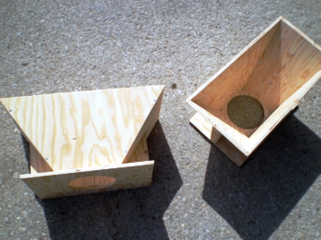

Asta am construit-o acum 2 ani,wooferul este Beta8A de la Eminence iar driverul PA-D52S de la P-audio.Suna foarte "tare" si clar.Am folosit de pe www.volvotreter.de softul pentru aproximarea hornului.Incerc sa o vand acum pentru ca nu prea stau acasa si ocupa numai loc aiurea.

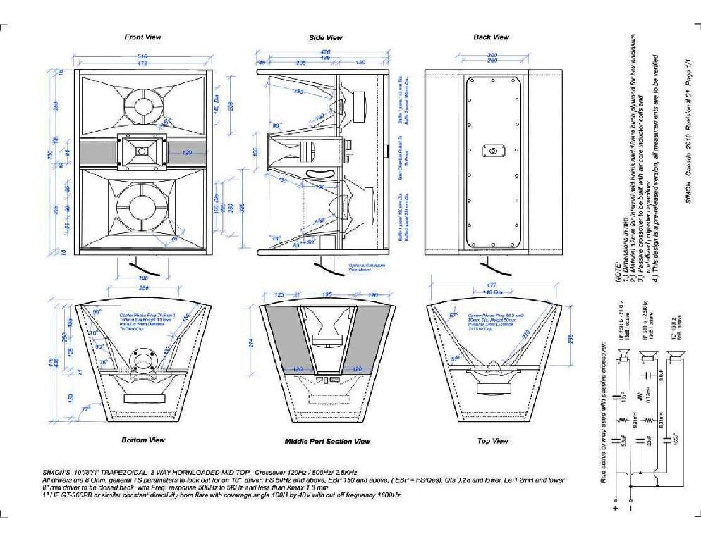

Va rog sa analizati proiectul urmator , daca aveti si posibilitatea simularii ar fi excelent ! La o prima analiza totul pare in regula , parerea mea........
Simons midtop .pdf [158.95 KiB]
Descărcat de 373 ori

Atasez si in varianta JPG propunerea de Top all horn 10 + 8 + 1 , care ar trebui , in intentie , sa fie usor transportabil si compact.........
Cat despre Tripla Outline , ia-ti adio , niciodata nu o sa ai asa ceva :lol: :lol: :lol: :lol: :lol: , fii mai realist ! Daca se putea , aveau toate caminele culturale cate 8 bucati , pentru discoteca din sat ........oricum exista proiecte mult mai performante si mai accesibile , un exemplu poate fi cel prezentat de mine !

Intr-adevar un proiect frumos... :D
Asa ceva am si eu in plan, peste 15 ani sau cand voi avea bani pentru asa ceva :lol: (gluma, gluma... sper si eu sa vina cat mai repede acel timp).
Insa eu asi vrea sa pun tweeterul in hornul de medie joasa.
Referitor la acest proiect, circumferinta gurii hornului, corespunde lungimii de unda la 215Hz...
De adancime nu mai zic... ceea ce din cate stiu s-ar traduce in dificultati in redarea
frecventelor sub aceasta valoare, plus cresterea excursiei difuzorului sub aceasta valoare.
Prin cuplarea a minim 2 astfel de incinte se mai amelioreaza cat de cat treaba...
Iar hornul pentru 8" are circumferinta pentru 250Hz, si conform regulii de 3 octave :roll: sau asa ceva,
nu mai raspunde bine peste 2000Hz, abea ajunge si aici...
Inca nu am posibilitatea sa fac masuratori cu asa ceva... nu am difurile si ce mai trebuie (cum spuneam, banii...).
In sa este posibil sa urce datorita phaseplug-urilor... si de aceea Victor, este mai greu de simulat, bataie mare de cap... si rotunjirile la intrarea in horn.
Sper ca m-am exprimat bine si ai inteles ce am vrut sa zic. :)
LE: Mircea era parca cu Solid works... cred ca e mai usor de simulat acolo, dupa ce ii scoate forma...

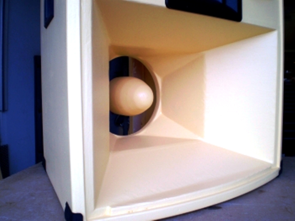

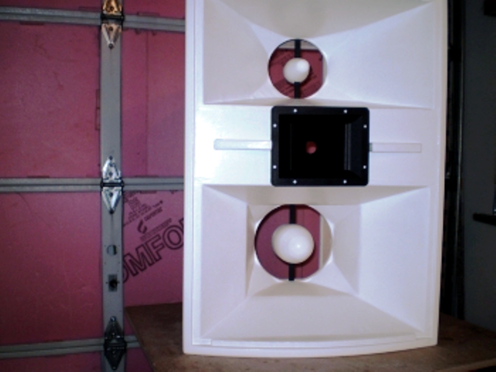

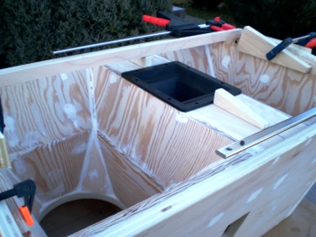

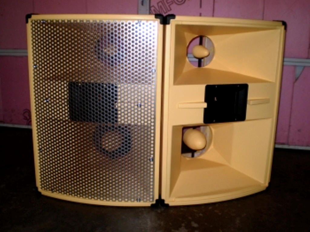

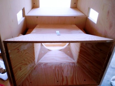

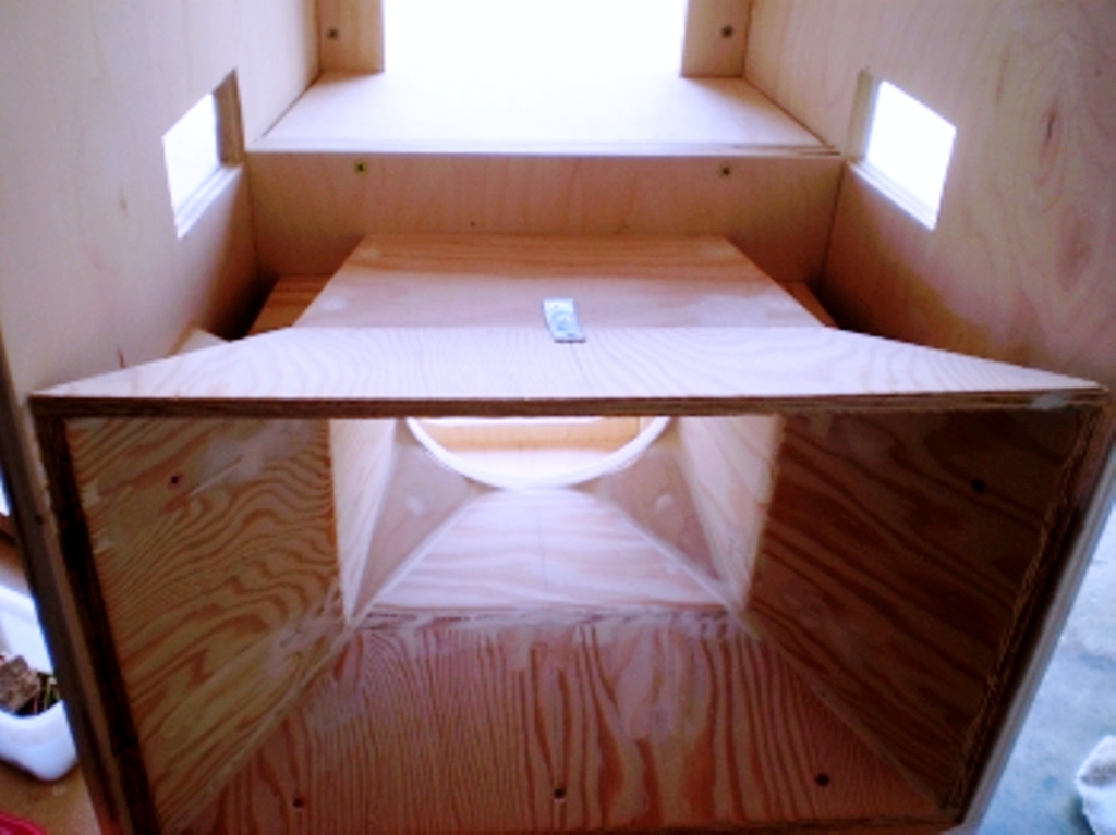

Mai multe amanunte puteti gasi aici , daca va intereseaza subiectul http://forum.speakerplans.com/simons-3- ... html....... gasiti si cateva detalii tehnice folositoare in simularea hornurilor . Ar fi fost bine de stiut daca exista un inlocuitor recomandat al difuzoarelor si hornului de 1 " de la P Audio sau Selenium , mult mai usor de procurat .
