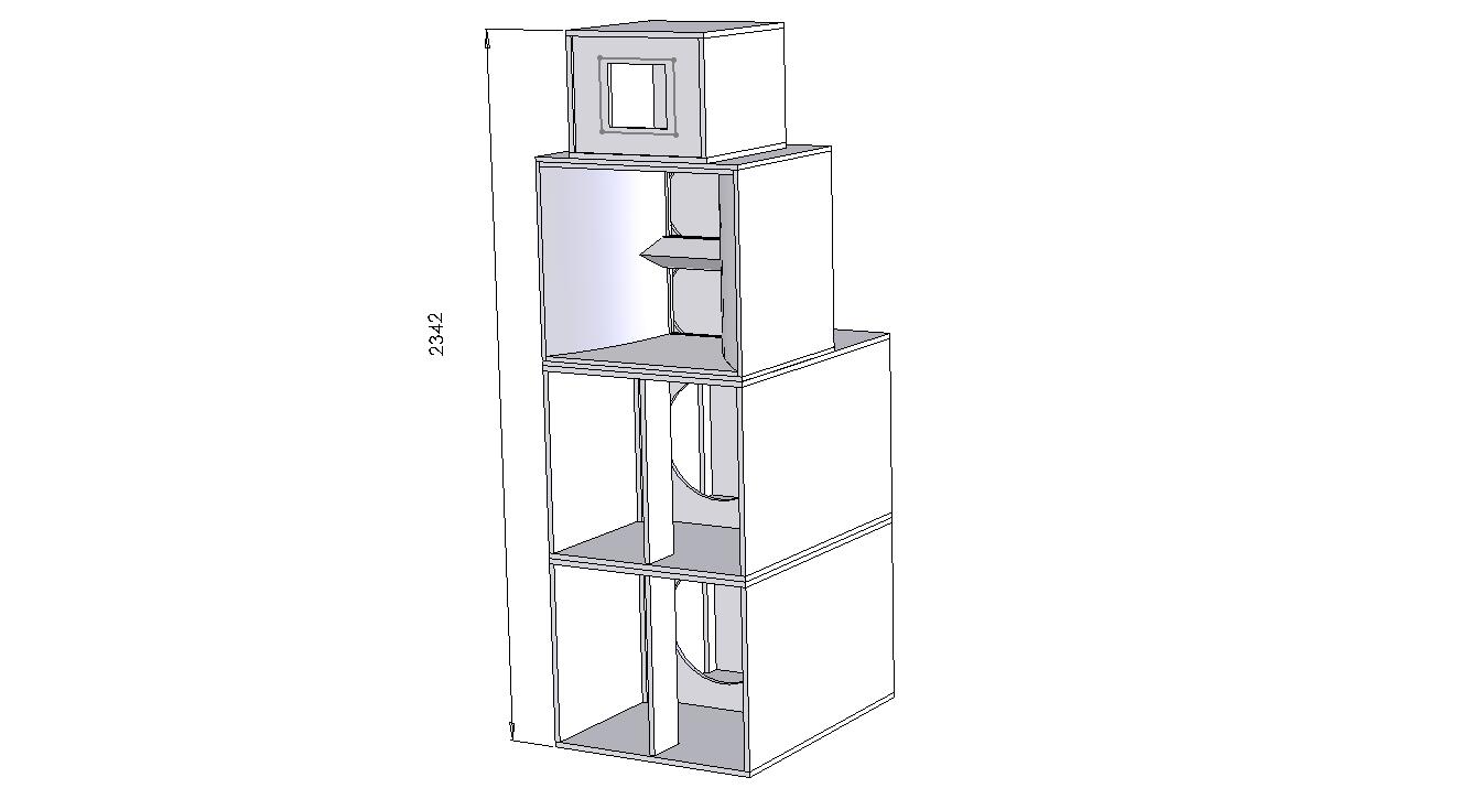

P.S.-o adaptare a cotelor exterioare,nu mi se pare ca mai necesita,deoarece LSW are 736mm latime si midhornul 740 mm,nu o sa fie compromisa stabilitatea midhornului deasupra stackului.Sau doresti redimensionarea LSW-ului in genul FX20?
P.S.2 hmm sunt curios daca s-ar putea elabora o metoda de a pune hornul de inalte si driverul in genul FX12,ar fi mai ok la carat decat sa facem inca o incinta numai pentru inalte.
 Subiectul mesajului: Re: recomandare difuzoare medii
MesajScris: Lun Noi 22, 2010 10:17 am
Ceva de genul acesta?
ansamblu.jpg [ 46.14 KiB | Vizualizat de 6905 ori ]

Foca_Dacian scrie:
arata ca un sistem din anii '80 ,facut din bucati adunate de ici de colo.
daca faci socoteala la material si cata munca depui mai bine faci bassreflex si mai multe bucati decat asa ceva. Plus ca transportul te omoara.
eu am un sistem compus din 4 bassreflex de 18'' si 2 topuri bassreflex 2x15''+2'' .si nu am probleme nici afara nici la interior.
daca vrei neaparat horn cel mai compact sistem ar fi cel dela D&B audiotechnic ''C4''. si vor fi toate ''intr-o joi'' cu un aspect placut.
sa cam terminat era boxelor foarte mari din cauza pretului scazut al difuzoarelor si amplificatoarelor,plus ca transportul devine mai usor.
