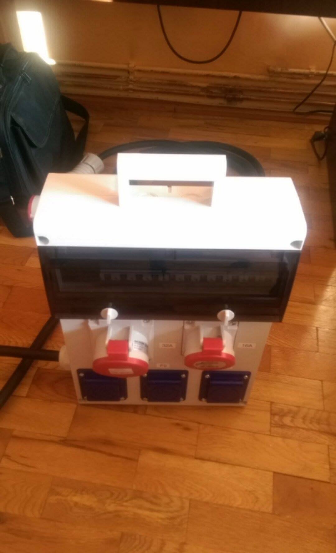

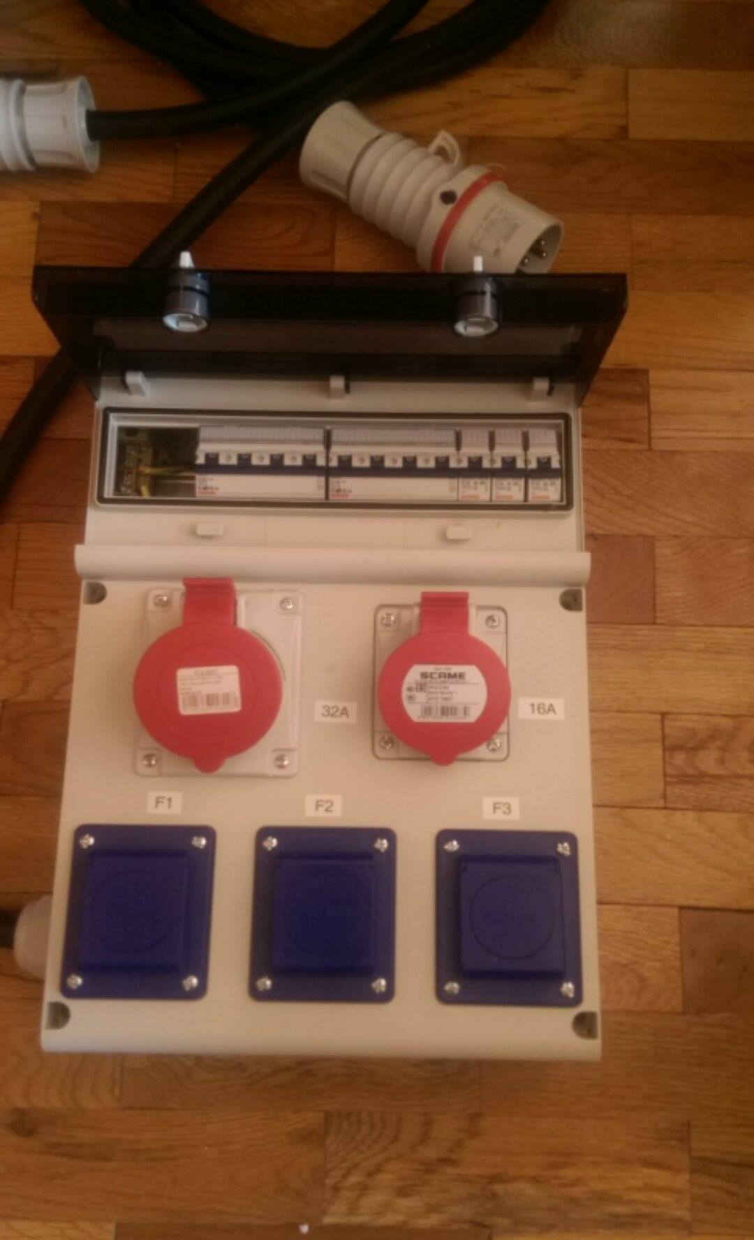

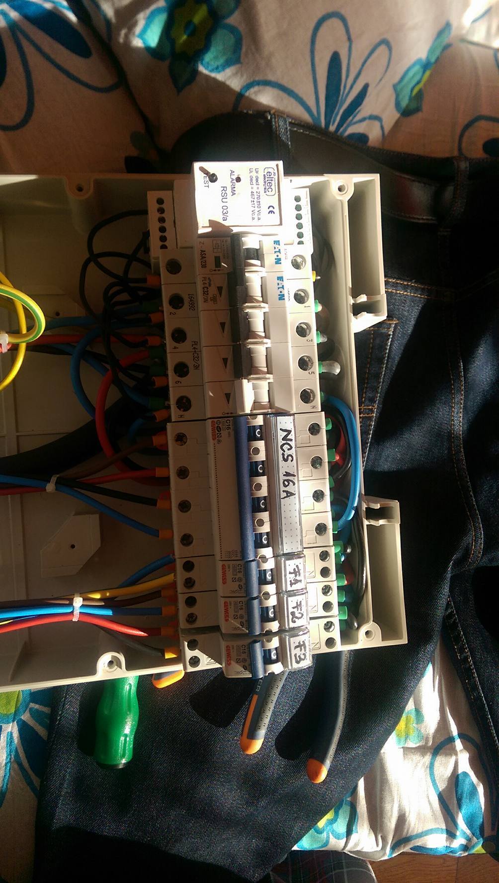

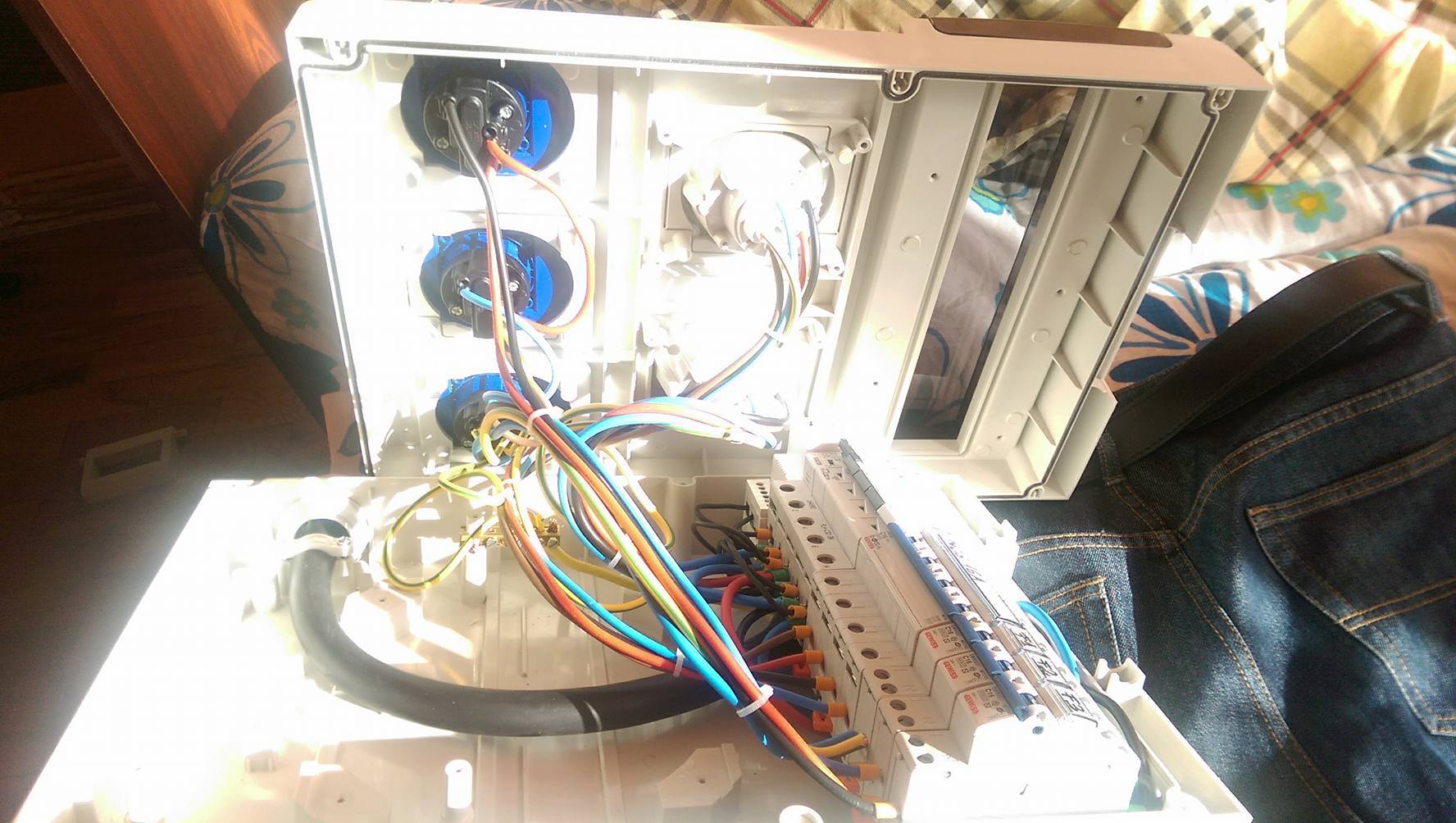

Am construit si eu o distributie de 32A, mai mult de back-up, sau, pentru cazurile in care am doua evenimente concomitent, cu consumatori mari.
Cost de productie aprox. 500 ron
Am pus si o protectie la supratensiune, pentru cazul in care se intrerupe nulul, sau in cazul in care e legata o faza in loc de nul, sa nu am surprize la alimentarea aparaturii.
