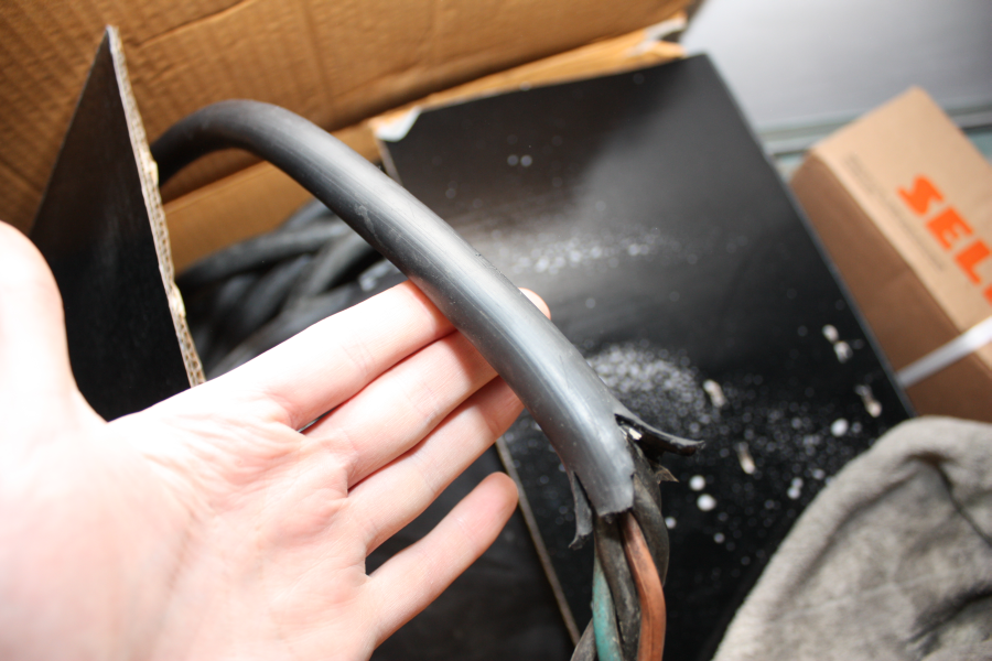

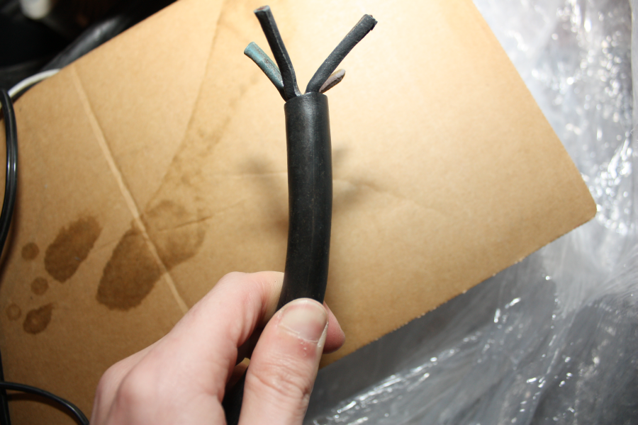

cablurile din dotarea NEXevents
MCCG 4x4mm patrati - fabricat in 1984
mccg 4x4.png [ 663.91 KiB | Vizualizat de 8367 ori ]
MCCG 5x6mm patrati - fabricat in 2008 la IPROEB Bistrita
MCCG 5x6.png [ 697.35 KiB | Vizualizat de 8367 ori ]
cel de 5x6 este incredibil de flexibil chiar si la 0 grade
