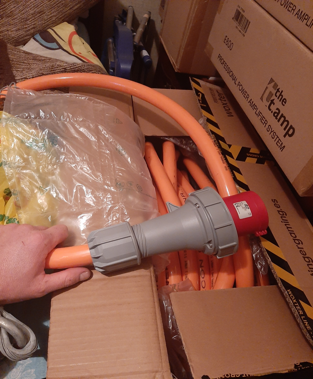

una dintre probleme este ca nu vei putea sa introduci conductor de 25mm patrati in conector de 63 de A. Posibil sa fie nevoie de conector de 125A
 Subiectul mesajului: Re: Cablu 5x25 mm pentru Rack de alimentare !!!
MesajScris: Joi Dec 17, 2020 2:58 pm
Mesaje: 61
A intrat perfect și cu pini puși pe conductor !!! :D :D :D

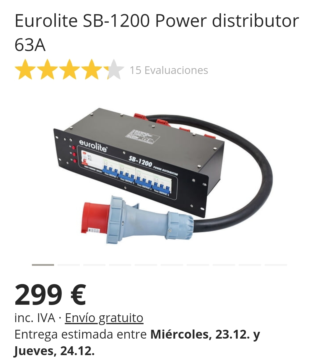

Se merită cheltuiți 300 Euro pe un asemenea distribuitor ???
Are 2 ieșiri trifazice de 32 Amperi și 2 ieșiri trifazice de 16 Amperi, intrarea de 63 Amperi !!!
Am făcut câteva calcule, ar ieși mai scump să îl fac eu de la 0, disjunctor și automate mai de calitate și aș mai adăuga 3 mufe monofazice de 16 Amperi și o mufa de 63 de Amperi pentru eventuale amplieri de sistem !!!
Toate astea într-un rack de 6U

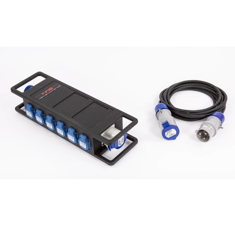

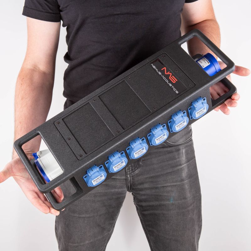

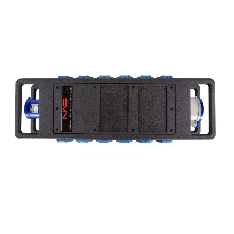

Eu mi l-as face singur. Asta e esenta DIY. Daca esti business si timpul inseamna bani , cumperi de-a gata
Daca esti pasionat si ai timp merita sa ti-l faci tu asa cum iti place toe.
Uite ceva facut de mine pt uz intern.
D7CA0488-9E57-49AF-8BF0-077884EE31B7.jpeg [ 104.6 KiB | Vizualizat de 18796 ori ]
MesajScris: Joi Dec 17, 2020 9:21 pm
Inca niste poze
1C1884E6-3183-46F3-969C-B68BED481E33.jpeg [ 60.14 KiB | Vizualizat de 18796 ori ]
43D9CAF2-129C-4850-A1A7-F5FC64FB956E.jpeg [ 48.05 KiB | Vizualizat de 18796 ori ]

Și eu ma gândesc să cumpăr toate necesare în două sau trei tranșe și sigur va ieși ceva mult mai calitativ cu toate că va fi un pic mai scump.
Sincer habar nu am ce ascund distribuitoarele acelea în interior, ce conductori, că automatele se vad că is niște mizerii !!!
:D
MesajScris: Vin Dec 18, 2020 3:34 pm
nu e nimic special. majoritatea sunt facute prin China cu minim de cost. Conductori de 2.5 in general sau mai subtiri.
