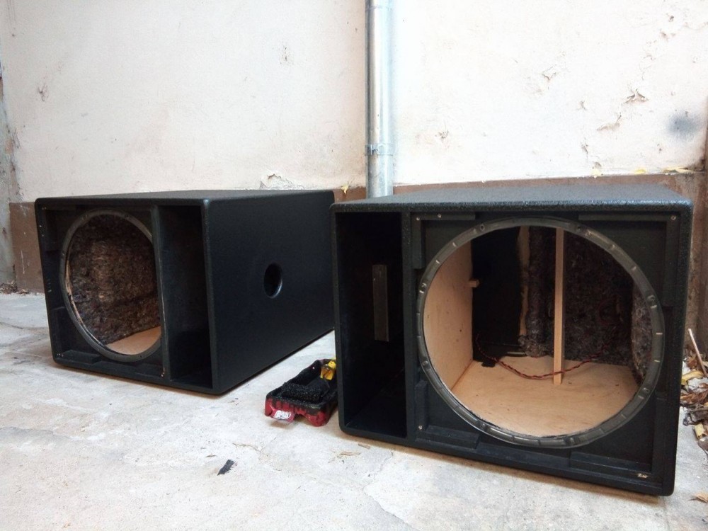

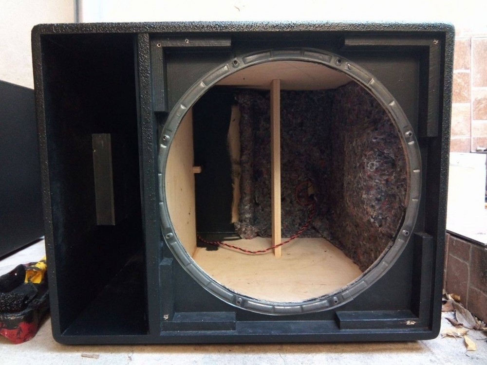

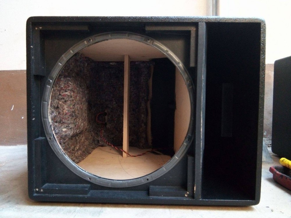

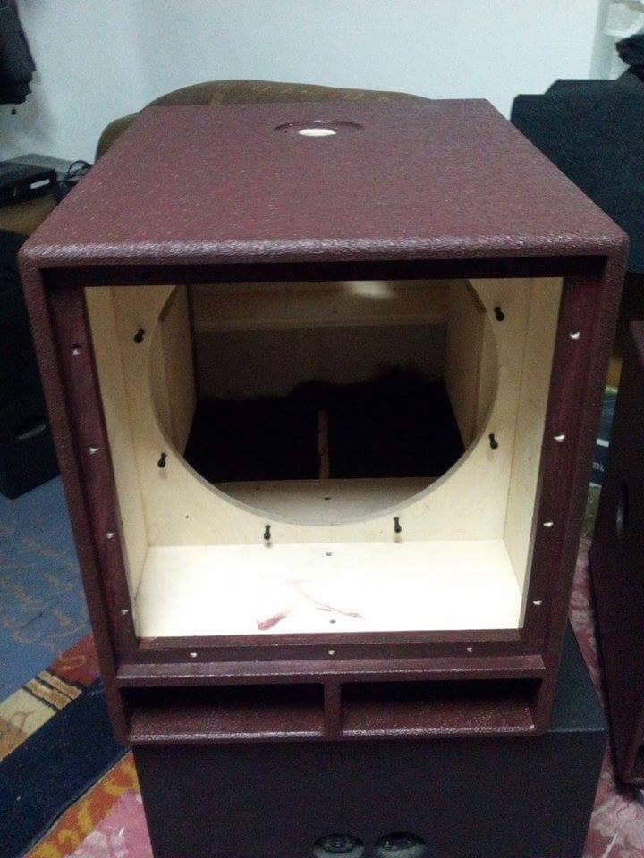

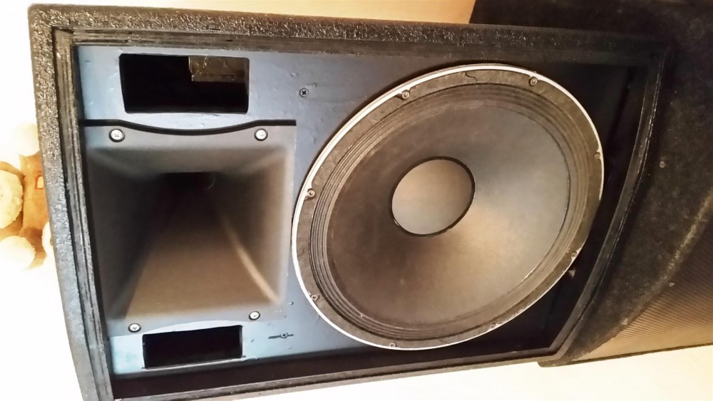

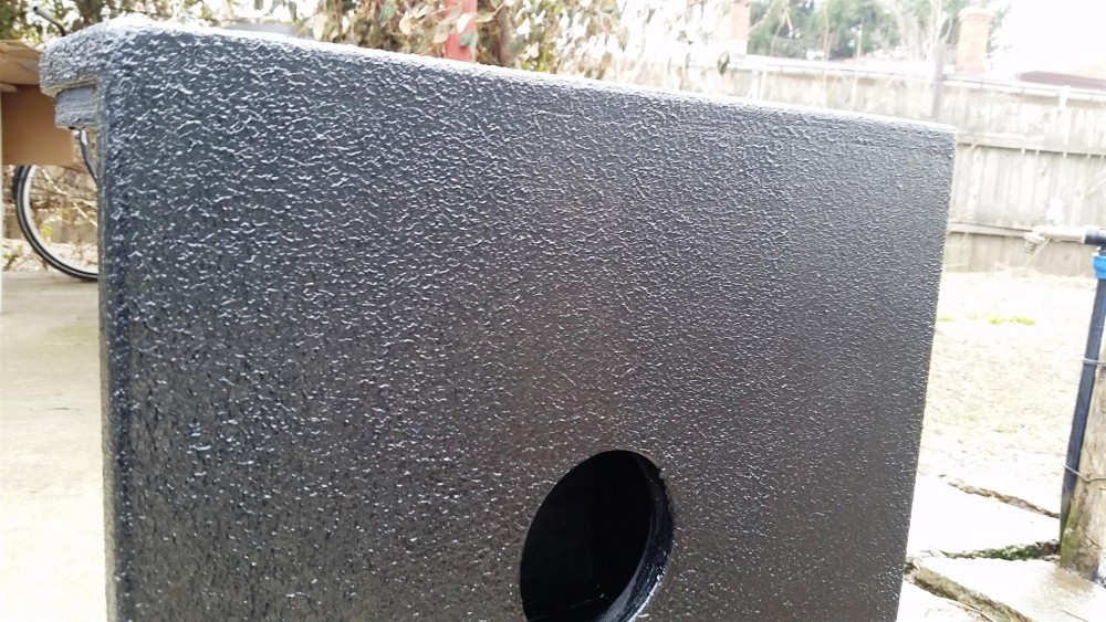

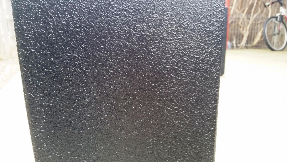

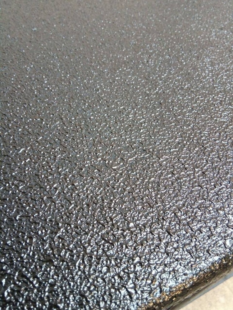

poze noi primite de la clienti ;)
Aceste boxe au fost vopsite cu vopseaua Tuffcab nediluata si aplicata cu trafaletul primit gratuit la fiecare comanda de vopsea
detalii aici: https://www.poweraudio.ro/accesorii_diverse/vopsea_pentru_boxe_accesorii

Cum se nimeste materialul din interiorul incintelor am mai vazut asa ceva intrun televizor vechi unde ereau difuzoarele, este mai bun decat buretele cofrat?

e o pasla obtinuta din deseuri textile.
nu e mai buna , insa este mult mai ieftina 8)

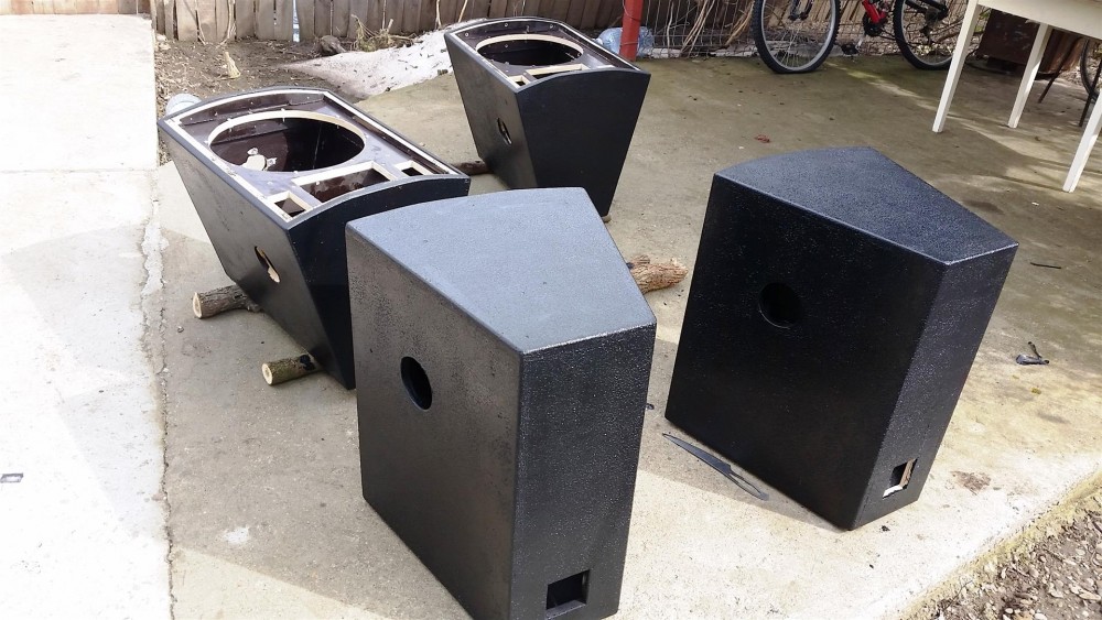

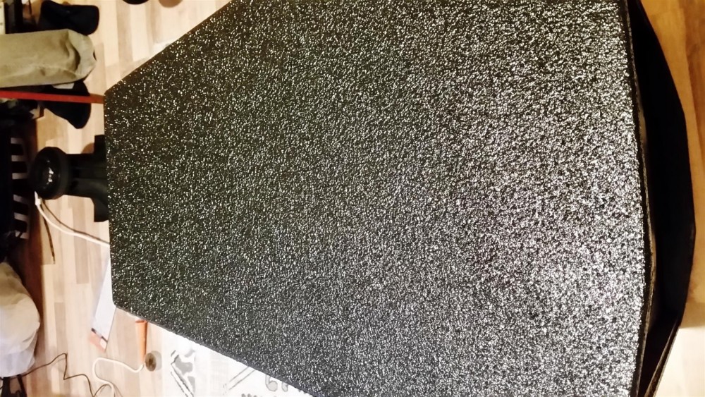

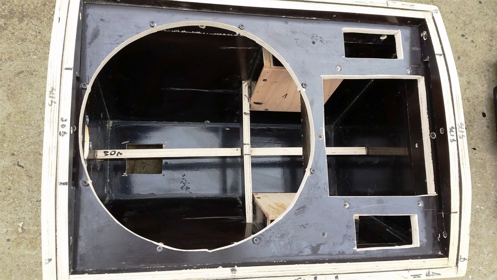

Salut
Iata si rezultatele vopsirii cu TuffCab obtinute de mine pe un proiect constand in 4 clone dupa Electro-Voice Xi-1152A/64F (putin adaptat)
Pentru toate cele 4 incinte am folosit 2,5 kg vopsea, nediluata + trafalet inclus in pachet, aplicata in 3 straturi, rezultatul a fost cu mult peste asteptari
Stima
20180311_151602 (Large).jpg [ 184.02 KiB | Vizualizat de 643445 ori ]
Comentariu fişier: Rezultat final !
