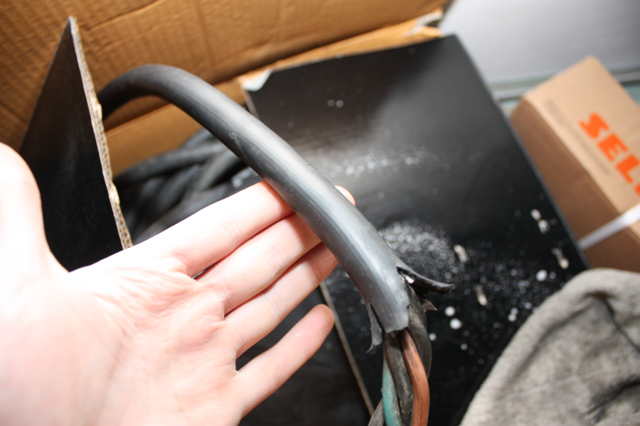

Careva să zică, acest cablu are fiecare conductor de sub 3mm diametru : download/file.php?id=7099&mode=view ?
Mulţi folosesc pentru difuzoare cablu de 2x2.5mm2, asta înseamnă că sunt doi conductori, fiecare cu diametrul de 1.8mm ?

trebuie sa iei in calcul ca fiecare fir secundar are sectiune tot rotunda deci nu trebuie calculata sectiunea ca si cum conductorul ar fi solid

Asta da, mama lui de cablu. Păi sunt pierderi gârlă ( de spaţiu în raport cu secţiunea totală ) în cazul unor astfel de conductoare, având în vedere ( cel puţin din câte cunosc ) faptul că în domeniul de frecvenţe audio nu prea-şi are loc efectul pelicular.
Mulţumesc pentru răspuns Mircea.
