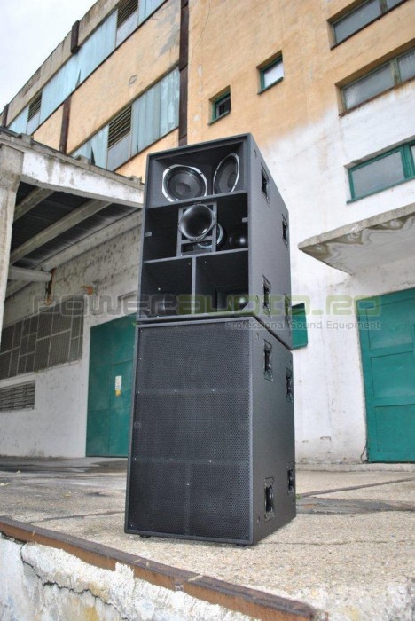

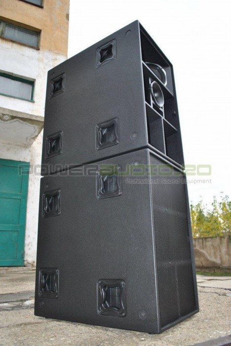

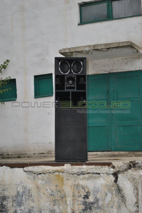

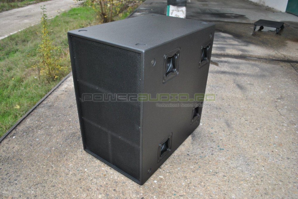

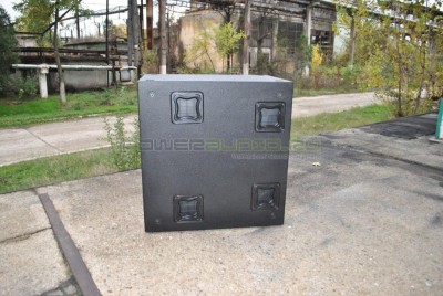

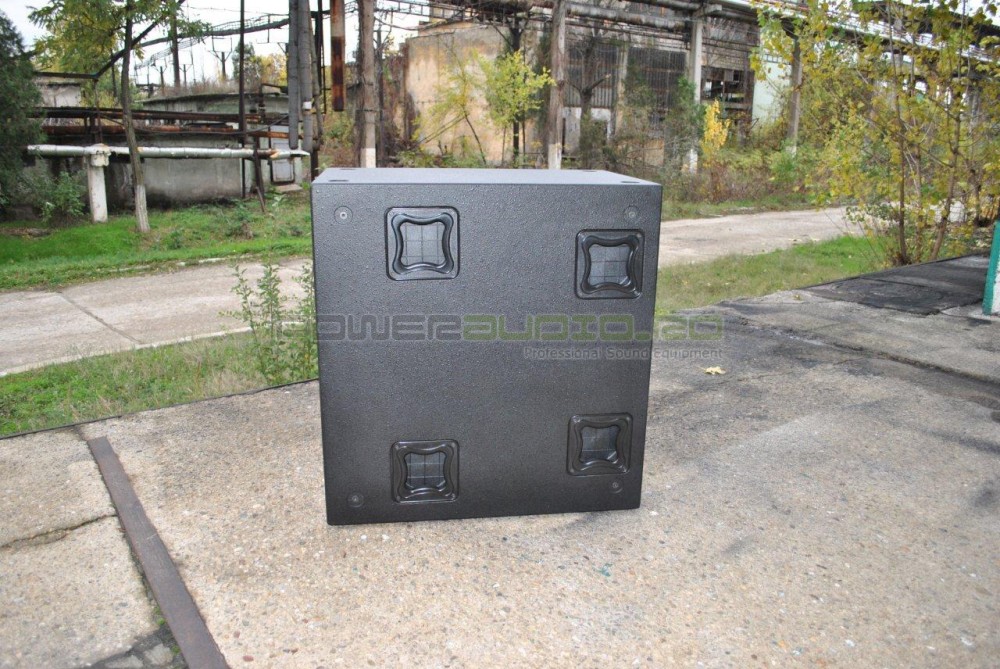

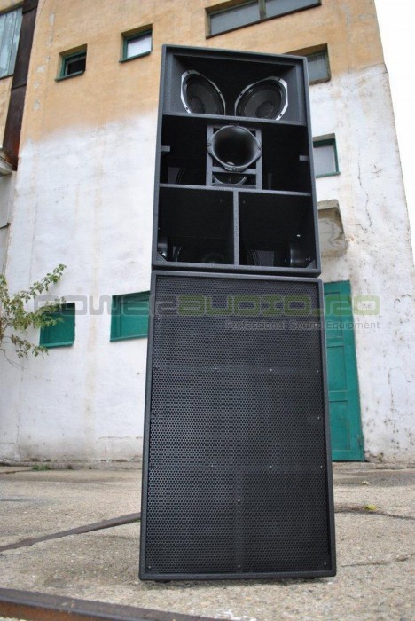

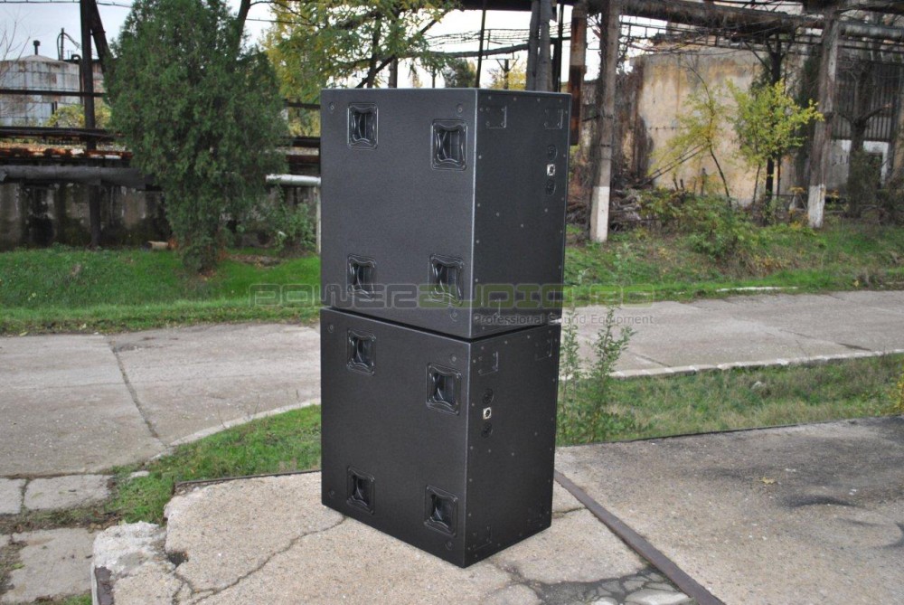

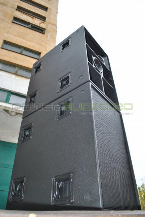

este timpul pentru mai multe poze cu acest satelit monstruos
Paradox K2T a fost proiectat pentru a face fata fara probleme aplicatiilor ce necesita niveluri de presiune sonora enorme in special in zona de kickbass.
O bucata este atat de puternica incat la puterea maxima aplicata incep sa doara niste oasele din spartea din spatele a craniului (e foarte ciudata senzatia)
Recomandarea noastra este de a fi utilizat impreuna cu subwoofere de foarte mare putere in genul LSW218 sau alte planar wave hornuri deoarece poate cobora in zona de kick cu presiune sonora enorma.
Gama de frecvente este limitata la 75 de Hz dar cu un SPL mediu in banda 80-350Hz de 110dB/1W @ 1 metru
O pereche de astfel de boxe ar costa 2500 de euro cu TVA inclus
1250 de euro bucata
Specificatiile sunt:
Transductoare: 2x15" + 2x 8" + 2x1.5" pe adaptor la un singur horn de 2"
Putere: 800W RMS + 600W RMS + 160W RMS
Impedanta 4 Ohmi + 4 ohmi + 4 ohmi
Sensibilitate: 110 dB/1W @ 1 metru Midbass + 109 dB/1W mid + 116 dB/1W Inalte
SPL maxim: 142 dB
Gama frecvente: 75Hz-21000Hz (-6 dB)
Incinta este produsa din plywood de mesteacan de import in 13 straturi de cea mai buna calitate , si este finisata in vopsea poliuretanica rezistenta la impact si zgarieturi.
Poze mai jos:

hehe,X-tro pe steroizi :P
 Subiectul mesajului: Re: Paradox K2T
MesajScris: Vin Dec 17, 2010 12:11 am
yep
am luat ceva bun si l-am modificat pana am stors toate performantele posibile din el
nu cred ca se poate obtine SPL mai mare dintr-o incinta de volumul asta in nici un mod.
cel putin nu cu tehnologia actuala.

Graficul in sine este oarecum irelevant, pentru ca sistemul este full procesat.
In cazul ca nu se foloseste DSP, apar probleme de liniaritate, intrucat trebuie ca totul sa fie alinia in timp.
Banda utila de fredcventa utila ( folosibila ) porneste de la 100Hz, dar pentru a maximiza performanta, ar fi mai indicat sa plece cu filtrarea de la 120 Hz. Pe partea de inalte urca atat cat poate driverul sa urce. In ceea ce am facut pana acum, am putut asigura o liniaritate buna pana pe la 16Khz. 20Khz este la -4...-5dB. Daca se doreste ridicarea nu este o problema sa se dea un +6dB folosind un PEQ cu Q=4 - 4,5, dar dpdv acustic nu se prea justifica.
Cateva cuvinte despre SPL.
Daca ne raportam la varfuri, s-ar putea spune ca avem un SPL de 112dB/1w/1m, dar nu ar fi realist.
Chiar daca in zona 180 - 300Hz avem 112-114dB, suntem nevoiti sa atenuam, pentru a ajunge la 110dB, adica atat cat pot sa redea cele doua difuzoare de medii impreuna.
In principiu, 109-110dB ar fi SPL-ul util, pentru a avea o liniaritate buna.
Teoretic se poate mari SPL-ul pana pe la 112dB, cu conditia modificarii zonei de medii, astfel incat sa egalam partea de joase si punerea a doua drivere in loc de unul, folosind un adaptor de la 2 x 1,5" pe iesire de 2". Avand un plus de SPL din drivere, nu numai ca ar fi o mai mare fiabilitate, dar si raspunsul ar fi mai liniar, atat in partea de jos a spectrului redat de drivere, cat si in partea de inalte. Un aspect foarte interesant ar fi ca piesa de adpatare pe care o am in minte asigura un cuplaj de tip Manifold. Acest fapt duce la o scadere a frecventei minime utile. Daca la un driver cu bobina de 3" nu este indicat sa coboram sub 1khz, atunci cand punem doua drivere cuplate dpdv acustic, putem sa coboram in siguranta pana la 800Hz.
Daca s-ar mari inaltimea cu inca 20cm, sectiunea de medii ar putea fi incarcata cu 4 difuzoare de 8" in loc de doua si am putea urca la 113dB.
In concluzie, in functie de ce difuzoare sunt folosite, SPL-ul minim este de 107dB ( varianta cu un singur dif de medii) putand ajunge la 110dB cu doua difuri de medii si 113 cu 4 medii si doua drivere.

Lol asta e deja periculos :)) dar o intrebare la partea de drivere de ce nu s-au pus 2 hornuri unite de 1'5 toli, se facea si o dispersie mai buna a inaltelor oricum monstru, nu pentru cei slabi de inima.
MesajScris: Mar Dec 21, 2010 7:46 pm
Acest satelit este gandit ca si un point souce destinat array-urilor
dispersia este intentionat cat mai ingusta pentru a se putea obtine SPL-ul maxim si pentru a se putea folosi in multipli fara sa apara fenomeniul distructiv de comb filtering.
Fiecare boxa va acoperi o portiune din public cu SPL maxim si interferente minime intre incintele adiacente.
