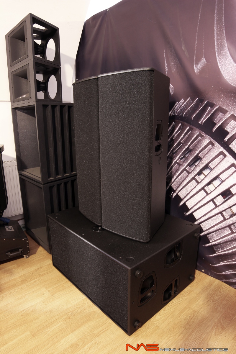

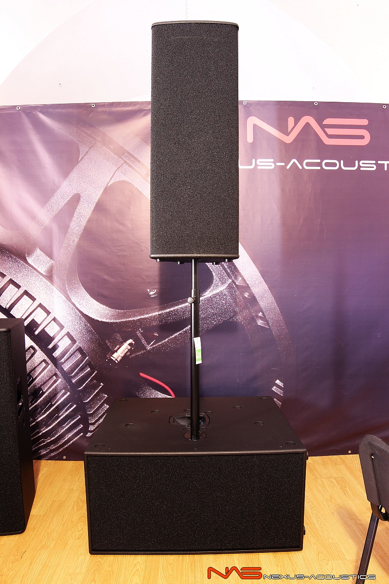

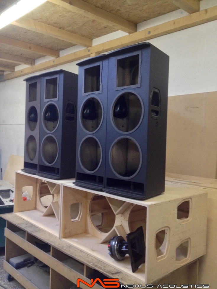

Ca urmare a nevoilor formațiilor care se bucura de succes si canta la evenimente din ce in ce mai mari, am ajuns la concluzia ca sistemele de tip Nexus-Acoustics - VX Live, nu mai sunt suficient de capabile pentru a acoperi nevoile acestei noi categorii de clienți.
In ultimii ani, am avut clienți , formații de muzica live , atît lăutari cat și cîntăreți de muzica ușoară și muzica populara care aveau nevoie de sisteme suficient de capabile pentru a se prezenta la evenimente de 500-1000 de persoane sau chiar mai mari.
Cerințele de baza ale acestor clienți au fost următoarele:
- Calitate a sunetului excepțională.
- Eficienta mare
- Portabilitate
- Posibilitatea de scalare a sistemului în funcție de necesitați.
- Fiabilitate
- Aspect modern.

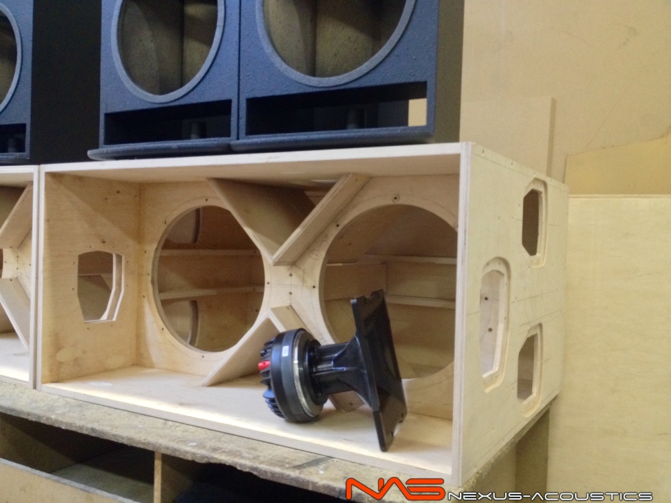

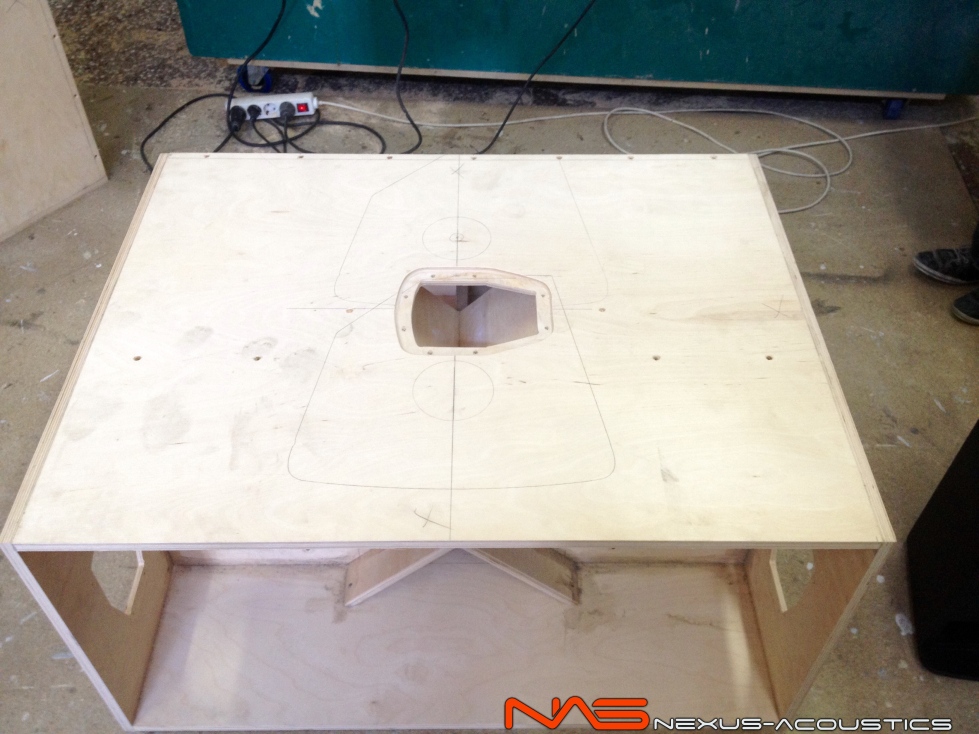

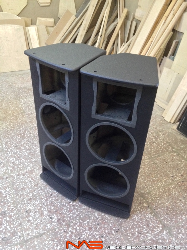

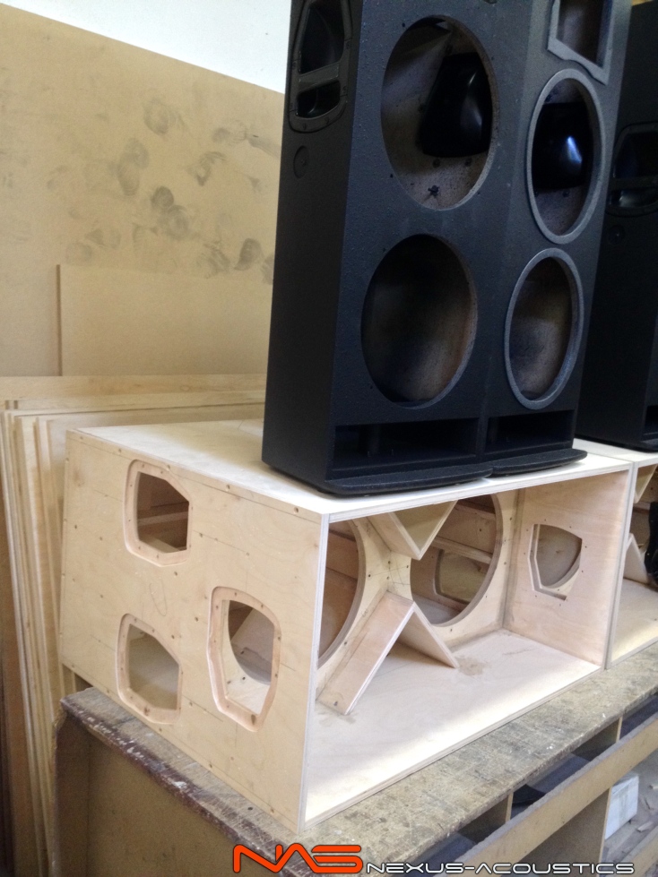

Bazîndu-ne pe experienta acumulata în ultimii 12 ani de producție, proiectare si dezvoltare de soluții integrate audio, am decis ca cea mai buna soluție tehnica ar fi un sistem compus din 4 topuri de tip Nexus-Acoustics - VX LIVE si 4 subwoofere de tip Nexus-Acoustics - Voice Sub 4000 PWH dotate cu cate doua difuzoare de 15" fiecare.
Numele acestui sistem este Nexus-Acoustics - MAXX LIVE
Tot acest pachet va fi amplificat si procesat de un rack compus din doua amplificatoare ECLER DT6800 capabile de 2x3350W RMS/ 2 ohmi și un procesor 2 in - 6 Out ECLER ALMA26.
Întreg RACK-ul capabil de aproximativ 14000W RMS va cîntări mai puțin de 40 de Kg si va fi capabil sa funcționeze in orice condiții de alimentare cu energie electrica , chiar dacă tensiunea la priza scade pana la 80 de V sau urca pana la 280 de V
Rack-ul este cablat în asa fel încît întreg sistemul poate fi conectat cu un singur cablu cu 4 fire pe fiecare laterala, eliminînd astfel greșelile posibile de conectare.
Indiferent de ordinea în care conectam boxele in sistem, vom putea sta linistiti ca intotdeauna acestea vor fi corect cablate.
Vom posta imagini cu procesul de construcție pe măsură ce le vom face.
Acum atașez cîteva imagini din timpul construcției topurilor si subwooferelor.

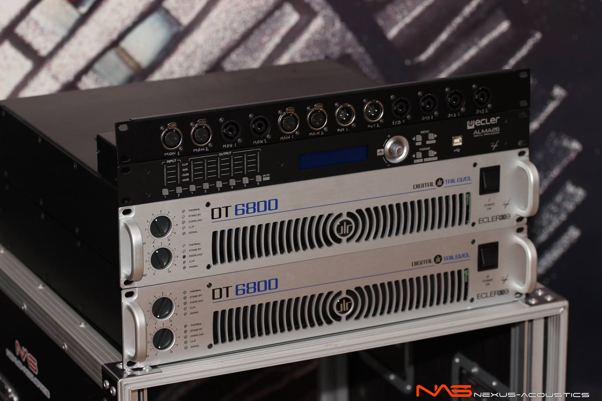

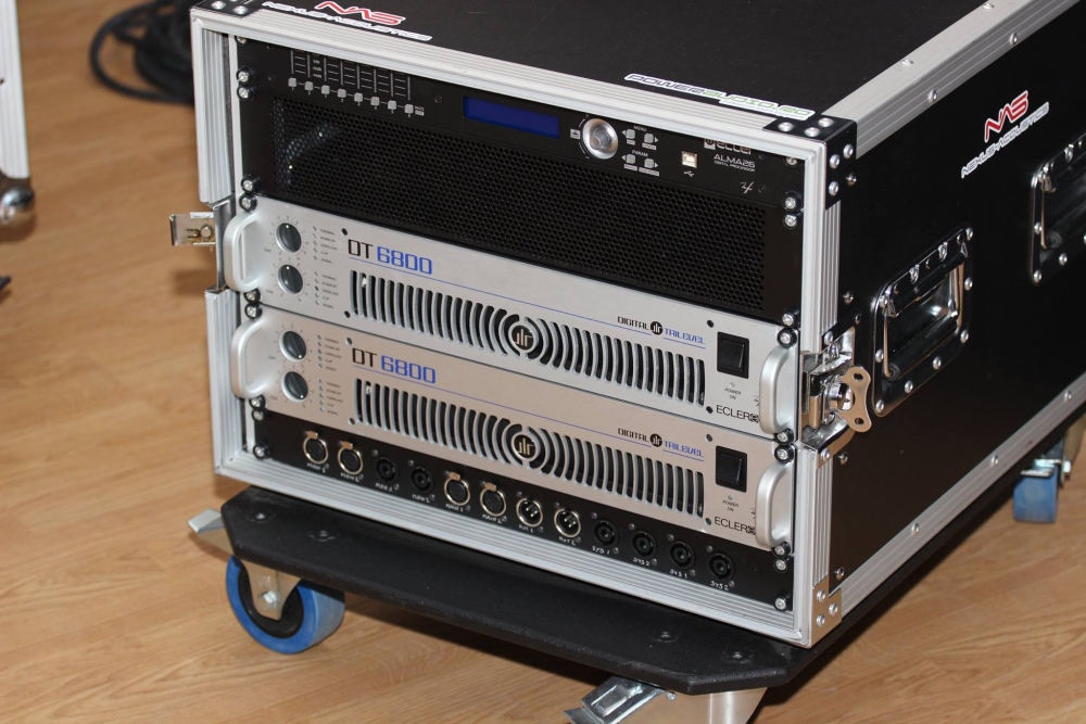

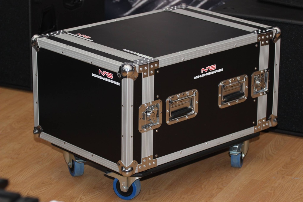

partea de amplificare si procesare este compusa din:
2 bucati ECLER DT6800
http://poweraudio.ro/Amplificatoare/ampli ... ler_dt6800
1 procesor ECLER ALMA 26
http://poweraudio.ro/Procesoare_sunet/pro ... er_alma_26
o poza cu rack-ul inainte de cablare aveti mai jos. 8)

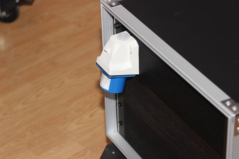

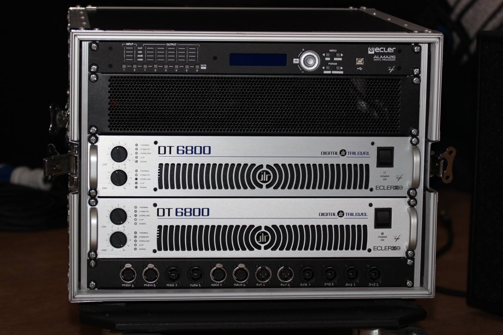

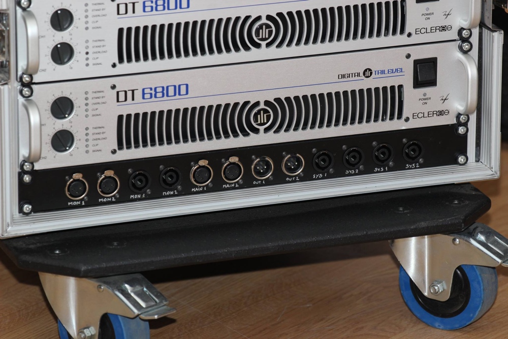

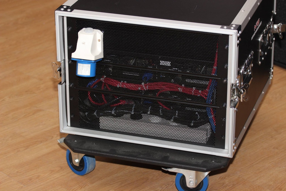

Am spus ca ar fi interesant sa împărtășim si cu voi pozele de la ultimul rack de amplificare construit de noi.
Este vorba despre un rack care amplifica si procesează un Sistem Nexus-Acoustics - MAXX Live de aproximativ 14.000W RMS
Acest rack amplifica 4 subwoofere de cate 2x15" (2000W RMS/ buc) si 4 topuri de 2x12"+1.5" driver a cate 1200W RMS bucata.
Amplificatoarele care sunt folosite sunt cu adevarat speciale.
Este vorba despre doua bucati ECLER DT6800, amplificatoare de foarte mare putere, in clasa TD, dotate cu sursa in comutație universala capabila sa funcționeze fara probleme indiferent de tensiunea de alimentare de la retea.
Aceste amplificatoare funcționează normal chiar daca tensiunea de la retea scade pana al 80 de V sau urca pana la 280 de V.
Pe lîngă asta, ele sunt dotate cu surse in comutație de ultima generație cu PFC (power factor corection).
Tot pachetul de amplificare de 14000 de W + procesare cîntărește sub 35 de Kg in condițiile in care un rack echivalent, clasic, trecea lejer de 100-150 de Kg in aceleași condiții si consuma cu 50% mai multa energie pentru aceleași performante.
Cablajul intern este o adevărata opera de arta, absolut fiecare rutare fiind făcută după niște reguli foarte stricte in asa fel incat interferentele cauzate de inducția de capuri magnetice intre conductoare sa fie eliminata.
Toate traseele de putere sunt complet separate de cele de semnal.
Panoul din fata este astfel configurat încat sa accepte intrări si ieșiri inclusiv pentru un sistem de monitorizare ce va fi adăugat ulterior. (doar se scoate panoul de pe fata si se introduce amplificatorul, iar cablajul este deja pregătit pentru acesta.)
Partea de amplificare a sistemului este configurata sa dea semnal pe 4 fire in asa fel incat oricum ar fi cablat, clientul sa nu poata gresi legăturile. Topurile isi preiau semnalul de pe pinii 2+/2- iar basii de pe pinii 1+/1-. Astfel, indiferent cum conectam sistemul, nu putem sa dam cu subbas in topuri sa le stricam.
Pe langa asta, cablarea este mult mai eleganta. Pentru un set de 2 basi si doua topuri vom trage un singur cablu de la rack , care va transporta toate canalele necesare. Arata mult mai bine si simplifica mult montajul.
