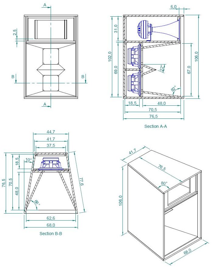

Salutare, o intrebare orientativa.
Cat ar ajunge o comanda pentru o boxa.
Uzura acesteia atat afara cat si inauntru(ca si praxis) sa poata cuprinde orice gen de muzica...ceva sa ia funktion oneul in calitate-pret?
3 cai, waweguide pe toate 3 iesirile, frecventa cuprinsa intre 80hz-17 khz...acuma mai vin cu intrebarea in loc de driver se poate pune un difuzor care sa urce 17 khz cu e cel de 5" de la beyma? Zic asta ca am ascultat foarte multe boxe difuzoare pe post de drivere (nu erau coaxiale) si au un sunet promitator de natural si cald...
Sa aiba inclus si filtru pasiv,plywood,puncte de suspensie....

Ok, spui ca doresti o boxa capabila de array orizontal
trebuie sa stim nivelul de presiune sonora necesar si dispersia dorita.
- in general cat de mari vor fi evenimentele ce trebuie acoperite
- boxele vor fi in general suspendate sau se va opta pentru ground stack
- boxa de nivelul de performanta unui praxis cu filtru pasiv? (nu vom face pentru ca va suna prost)
- nu poti folosi difuzoare cu con pentru a inlocui driverele total decat in unele aplicatii cu radiatie directa. Sub nici o forma in waveguide sau horn din cauza efectului de bandpass care apare in aceste aplicatii. Chiar si R1 de la Funktion One suna destul de slab in comparatie cu o boxa dotata cu driver . Am avut ocazia sa o ascult in conditii ideale cu amplificatoare MC2 si procesare FK1 controlate chiar de catre Tony Andrews , pe mai multe genuri de muzica distincte.

Pai dispersia sa fie larga, ok atunci lasam filtrat activ, 2000-4000 persoane.... Hmmm mie mi-au sunat foarte ok Fk 1 dar driverul e dorit.
Da sa fie flyable adica suspendate in general. Nivel >131 db ...
Am uitat sa mentionez sa fie si ultra compacta si trapezoidala. Desigur accept si niste propuneri in dimensiuni, ne rezumam totusi in limita tehnologiei.

dispersie larga si conceptul de array orizontal se bat cap in cap
la 4000 de persoane deja discutam de 4-6 topuri pe laterala cu dispersie de pana in 30-40 de grade pe orizontala altfel facem un comb filetring de toata beleaua.
In principiu as merge pe 6 topuri pe laterala cu dispersie de 40x20 de grade
grupul va fi de 3x2
cate 3 pe etaj, doua etaje suprapuse cu hornurile de inalte grupate impreuna (randul de deasupra cu capul in jos)

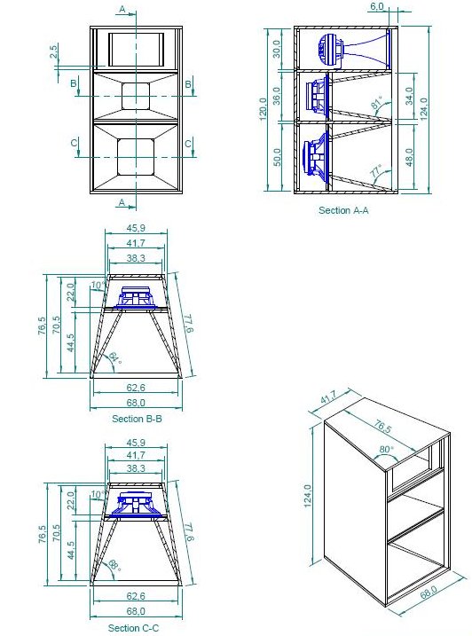

Deci boxa o sa fie in genul planului de la selenium ??? Dar 3 way ? Mentionez va sistemul vreau sa fie 5 cai , high, mid, kick, bas si infrabas, sau 4 cai. (fullrangeul 3 cai) + 1 sau 2 suburi(in cazul in care introduc si infrabasu). Si atunci sa am o banda de la 20hz - 21 khz..in 128-130 db

Se poate face si 3 Way daca doresti sa ne complicam
vei avea mult mai mult de 130 dB cu un cluster de 6 elementi.
Dupa cum observi, waveguide-ul pentru midbass este drept , deci nu va introduce probleme prea mari.
Se poate experimenta cu niste phaseplug-uri in hornul de medii pentru a extinde raspunsul putin si a ridica punctul de taiere al driverului pana undeva pe la 1300-1500Hz

Ok 4 cai ramane adica 3 way de genu, da un phase plug ar da bine in hornul de medii banuiesc ca merge si subul de la selenium cu 2 x 15" folded horn ??

mai degraba modelul de 2x18" rupt in doua pentru a fi mai manevrabil
in varianta standard nu poate fi introdus prin usile normale :roll:

Bun si o boxa(fullrangeul pe 3 cai + phase + tot) cam cat ar costa cu totul...
 Subiectul mesajului: Re: boxa 3 cai waweguide arrayable
MesajScris: Joi Mar 10, 2011 11:03 pm
Mesaje: 19930
O boxa ar iesi in jur de 1000 Euro cu TVA inclus
1000W AES kickbass
700W AES mid
150W AES Driver
In portiunea de inalte se va utiliza Ferofluid pentru a controla disipatia termica si cursa driverului la frecventa joasa.
Sensibilitatea medie se va situa undeva in zona 102-103dB /1W @ 1 metru dupa liniarizare
Banda reprodusa se va situa in portiunea 80Hz - 20Khz
Limita inferioara este conditionata de numarul de elementi pe laterala deoarece topul radiaza in full space (4Pi) iar gura hornului de kickbass este subdimensionata pentru ca boxa sa fie manevrabila.

Componente OEM , Paudio banuiesc :)...hmmm e fain pretul ...iar asta cu totul adica vopsit poliuretanic, plywood, puncte de suspensie, sita cu burete etc....
MesajScris: Joi Mar 10, 2011 11:16 pm
Mesaje: 19930
OEM este doar kickbass-ul si driverul
Media ar ar fi Selenium 12MB3P
pretul este pentru o boxa completa cu toate accesoriile
