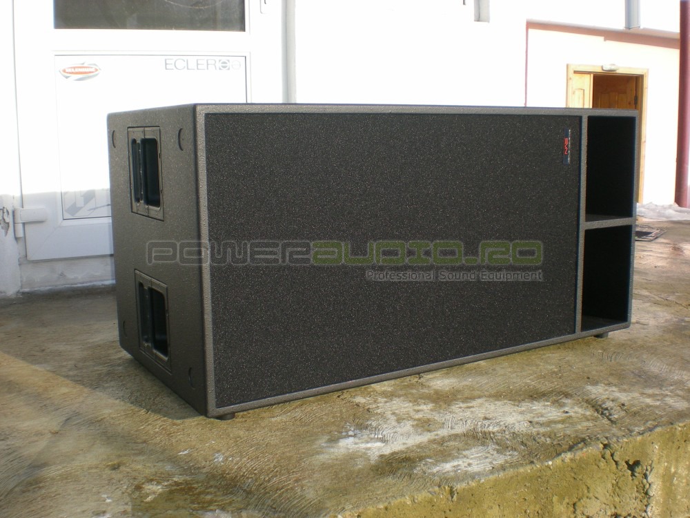

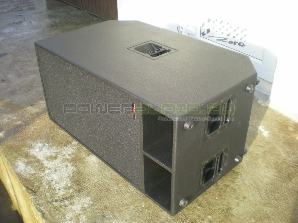

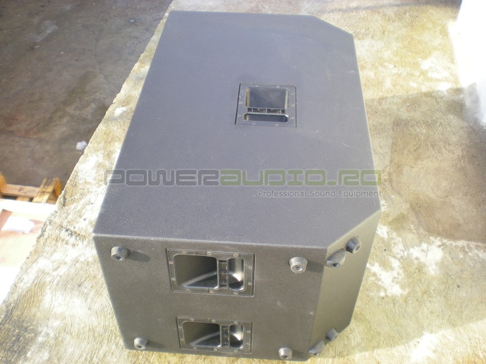

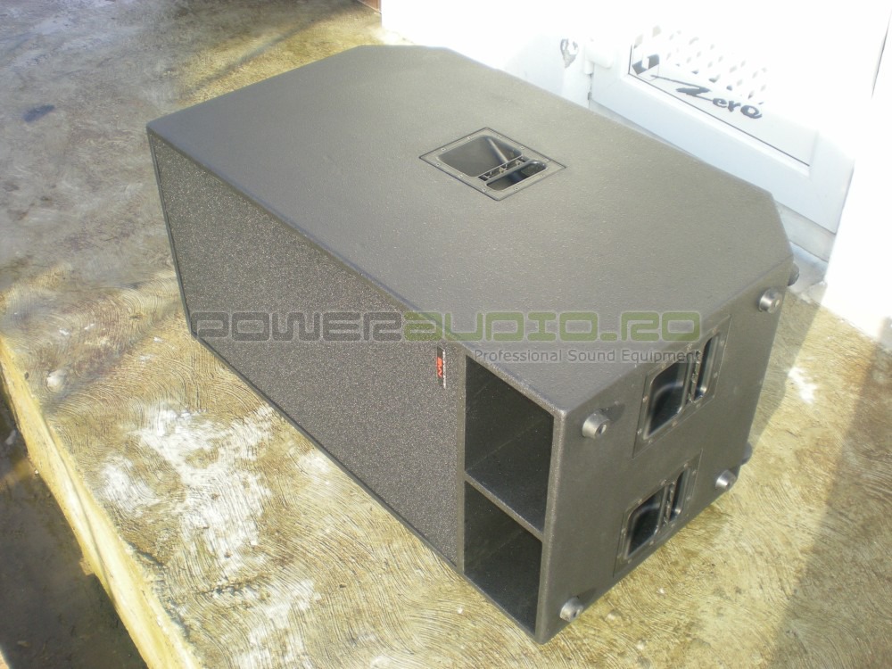

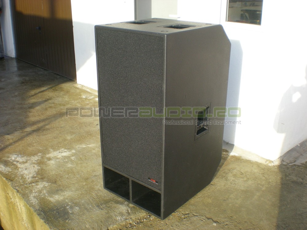

Va prezint aici un model de subwoofer produs de noi , dotat cu cate 2 difuzoare Selenium 15 Ws600
Testat de la egal la egal, un bass de tipul acesta are SPL egal cu cel al unui planar de 1x18"
Avantajul este posibilitatea de a fi amplificat cu amplificatoare mai ieftine stabile la 4 ohmi
o pereche de asemenea subwoofere ar costa cam 1160 euro
580 de Euro / bucata
Specificatiile sunt:
Transductoare: 2x15" cu bobina de 4"
Putere: 1200W RMS
Impedanta 8 Ohmi
Sensibilitate: 100 dB/1W @ 1 metru
SPL maxim: 134 dB
Gama frecvente: 35Hz-150Hz (-6 dB)
Incinta este produsa din plywood de mesteacan de import in 13 straturi de cea mai buna calitate , si este finisata in vopsea poliuretanica rezistenta la impact si zgarieturi.
Poze mai jos:
DSCN8539.jpg [ 192.04 KiB | Vizualizat de 19237 ori ]
DSCN8540.jpg [ 171.31 KiB | Vizualizat de 19237 ori ]
DSCN8541.jpg [ 198.24 KiB | Vizualizat de 19237 ori ]
DSCN8542.jpg [ 198.48 KiB | Vizualizat de 19237 ori ]
DSCN8543.jpg [ 201.78 KiB | Vizualizat de 19237 ori ]
DSCN8544.jpg [ 158.81 KiB | Vizualizat de 19237 ori ]
DSCN8545.jpg [ 165.63 KiB | Vizualizat de 19237 ori ]
DSCN8546.jpg [ 165.08 KiB | Vizualizat de 19237 ori ]
DSCN8547.jpg [ 175.49 KiB | Vizualizat de 19237 ori ]

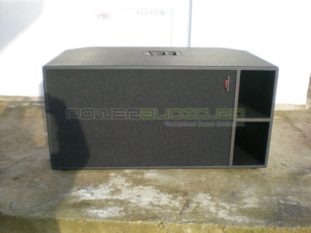

Ce tip de basi sunt acestia, bassreflex?
User fubu
 Subiectul mesajului: Re: Subwoofer 2x15" dotat cu Selenium 15WS600
MesajScris: Vin Dec 17, 2010 11:06 pm
da, bassreflex

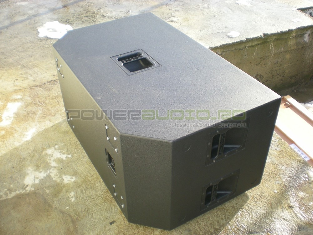

Difuzoarele sunt poziţionate în configuraţie push-pull.
Mai multe detalii despre acest gen de poziţionare găsiţi aici:
http://www.eaw.com/technology/nonpropri ... hpull.html
Este ceva asemănător, diferenţa fiind tipul portului BR şi amplasare acestuia.
http://www.eaw.com/info/EAW/Loudspeaker ... _PHOTO.jpg
