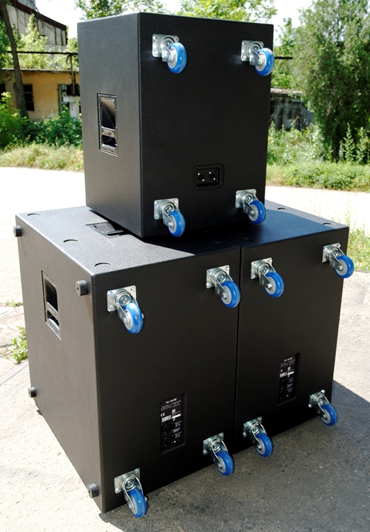

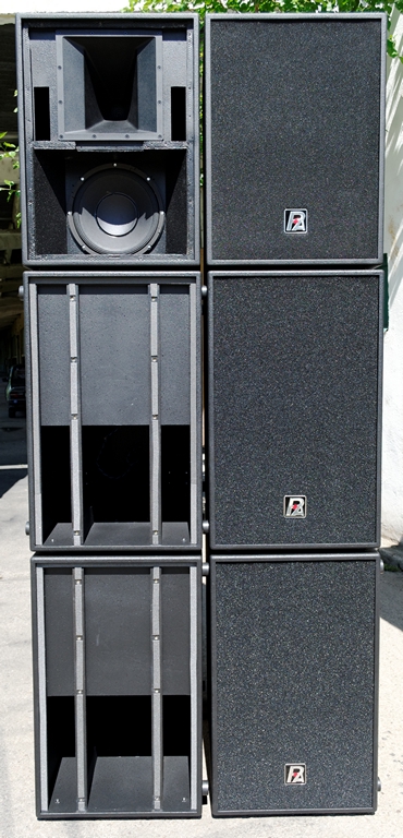

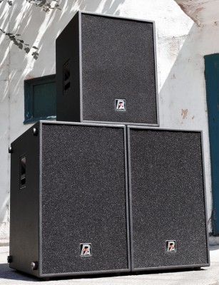

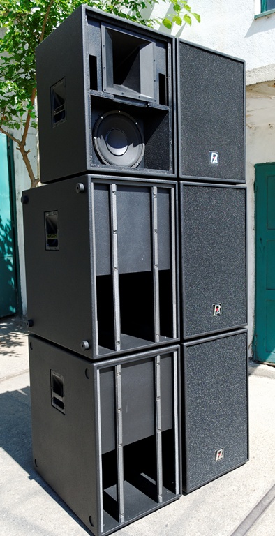

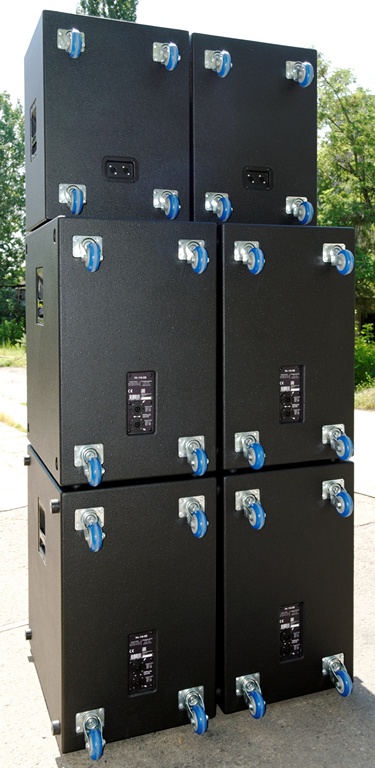

Așa cum am promis, postez câteva imagini.
Sistemul este triamplificat (3 căi / bass, medii, înalte)
Bass: 1+/1-
Top Medii: 1+/1-
Top Înalte: 2+/2-
Putere (totală per sistem) = 6200w
Bass: 4800w
Top Medii: 1000w
Top Înalte: 400w
Putere amplificatoare recomandate (optim).
Bass: 2x1500w/4ohm ....... 2x3000w/4ohm
Top Medii: 2x400w/8ohm ....... 2x1000w/8ohm
Top Înalte:2x150w/8ohm ....... 2x300w/8ohm
Pe partea de înalte am pus o rețea pasivă de corecție, care va funcționa și ca o protecție suplimentară.
Pentru că sistemul PA va fi folosit în diverse locații, l-am gândit să poată fi montat în mai multe poziții, funcție de specificul locației.
Adică poate fi montat pe verticală, caz în care topurile sunt înălțate peste 1,85m (centrul hornului de înalte radiază de la 2,35m înălțime), sau dacă vor fi puse pe o gradenă, atunci se pot monta cu bașii alăturați și topul pus pe mijloc, deasupra.
Incintele de subbass au lăcașe frezate pentru a găzdui topul în oricare variantă.
În afară de aceasta, au lăcașe pentru a fi suprapuse inclusiv pe orizontală. Această facilitate este extrem de utilă pentru aranjamentul în camion, sau când se vor folosi în stack de 4 bucăți (dacă se va face un upgrade ulterior).
