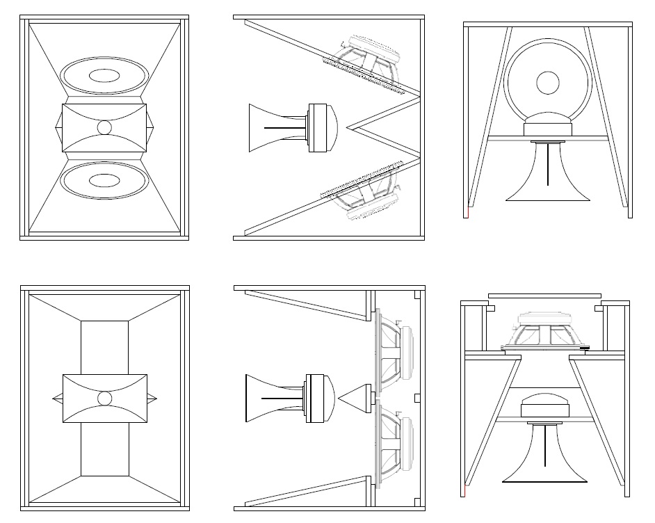

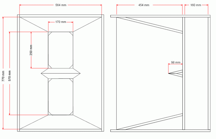

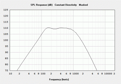

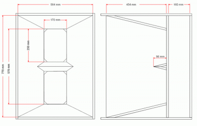

dupa ce am studiat putin problema hornurilor coaxiale m-am decis sa ma apuc de traforat 2 hornuri dotate cu cate doua difuzoare de 12". dupa multe simulari si vizualizari de preturi am ajuns la concluzia ca cele mai bune difuzoare raport pret raspuns pentru acest proiect sunt B&C 12PE32. Atasez si proiectul la care am ajuns pana in acest moment. Avand in vedere ca voi demare lucrarile undeva pe la inceputul lunii februarie m-am gandit sa va prezint acest proiect in vederea imbunatatirii.Se urmareste liniarizarea pe cat posibil a raspunsului pana in zona 800 - 1000 Hz. incinta va avea atat filtrare pasiva cat si posibilitatea de amplificare duala ,ca si puncte fixe avem: diensiunile exteriore ale ncintei , dufuzoarele. deasemeni ce horn si driver credeti ca se potriveste proiectului?

Mentionez ca difuzoarele B&C 12PE76 au fost achizitionate de la noi (Vezi ca astazi au plecat catre tine 8) )
O recomandare
fa un separator intre difuzoare acolo la mijlocul hornului. O sa elimini dintre interferentele distructive.
Ca si horn si driver , ai nevoie de ceva de 2"
Vrei sa faci designul coaxial? sau vei amplasa hornul deasupra?
 Subiectul mesajului: Re: 2x12" coaxial horn
MesajScris: Lun Dec 03, 2012 9:28 pm
Mesaje: 129
am vazut la alte incinte acel separator insa nu am gasit documentatie despre acest element. se calculeaza dimensiunea acestuia sau se pune " la intamplare " . Designul o sa fie coaxial
MesajScris: Lun Dec 03, 2012 9:31 pm
foloseste acelasi unghi ca si la waveguide-ul principal si vezi pana unde ajunge.
MesajScris: Lun Dec 03, 2012 9:45 pm
Mesaje: 129
cam asa?
MesajScris: Lun Dec 03, 2012 10:12 pm
da
este OK
Ca si driver recomand un BM-D750II de la P-audio
acum, la horn vom mai avea de lucru pana cand hotaram ce vom folosi
in principiu in hornurile coaxiale urmarim sa ocupam cat mai putin din suprafata frontala a hornului de medii. Eu, de obicei folosesc HM17-50 de la Selenium ca si horn.
Un mic dezavantaj ar fi dispersia relativ ingusta de 45 de grade. Totusi tinand cont ca folosim un horn de medii, banuiesc ca nu-l vei folosi pentru aplicatii cu dispersie larga.

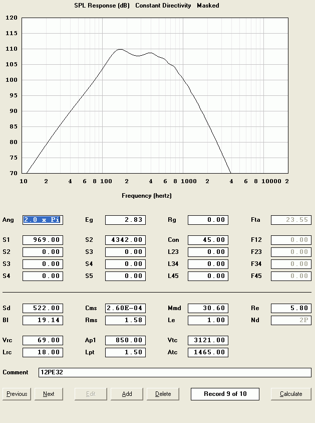

exista posibilitatea fizic sa urci fs ul difuzorului? de exemplu de la 51 cat este acum sa urce in jur de 60Hz? aici este secretul....
MesajScris: Mie Dec 05, 2012 11:19 am
Fs-ul este conditionat de masa ansamblului mobil. Ca sa urce Fs-ul ar trebui sa scazi masa sistemului mobil.
MesajScris: Mie Dec 05, 2012 11:26 am
Mesaje: 129

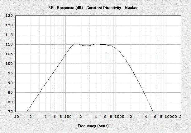

ce vise.... data fs ar fi 68 hz.....
ideal.gif [ 41.32 KiB | Vizualizat de 16832 ori ]

In cele din urma a venit vremea sa incep realizarea acestui proiect insa tot butonand internetu dupa informatii am mai descoperit un design care seamana mai mult cu un ghid de unda. Ambele variante au conform simularilor acelas raspuns varianta ghid de unda insa are caderea dupa 600 hz mai abrupta.Ca parere aveti , care varianta este mai buna?
boxa.jpg [ 123.89 KiB | Vizualizat de 16528 ori ]
MesajScris: Mar Mar 05, 2013 10:50 am
recomand sa faci a doua varianta.
Am experimentat in trecut cu prima versiune si genereaza niste probleme mari in raspuns in sectiunea de medii. Trebuie sa tai sub 300 de Hz daca ramai cu midbasii in acea configuratie in V

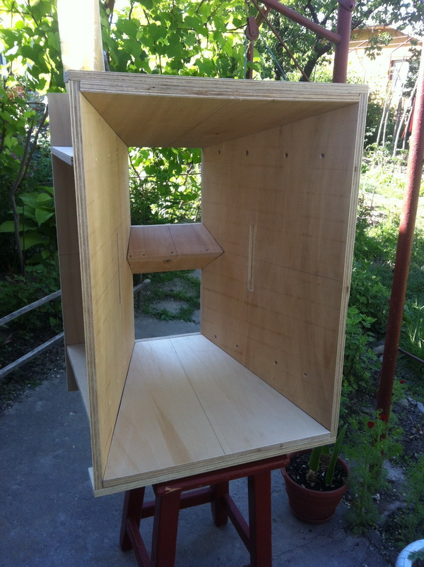

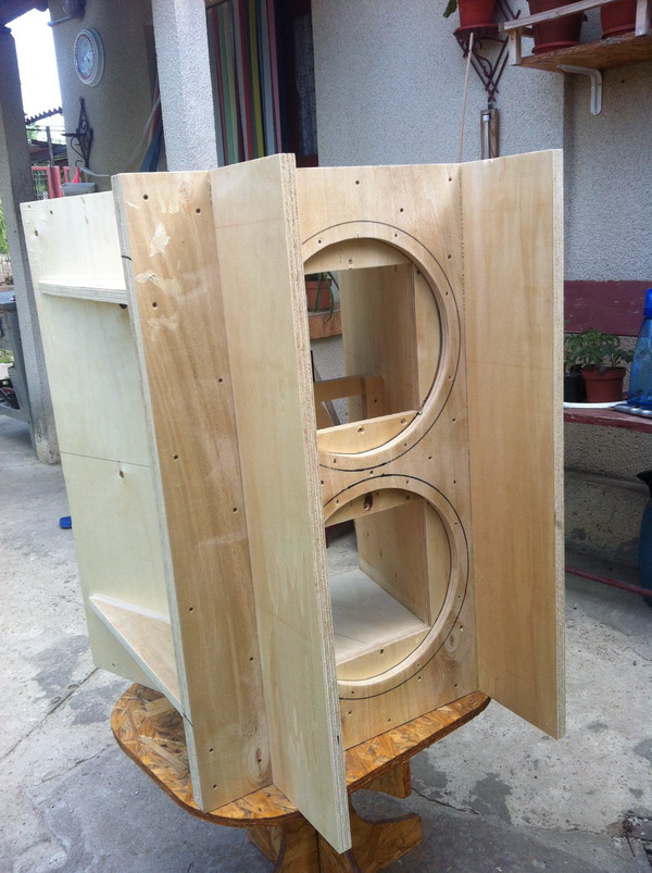

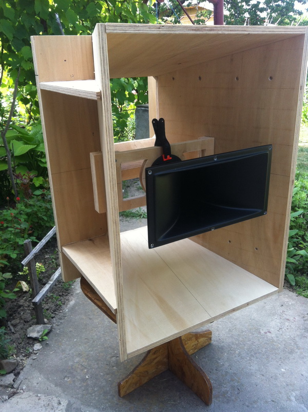

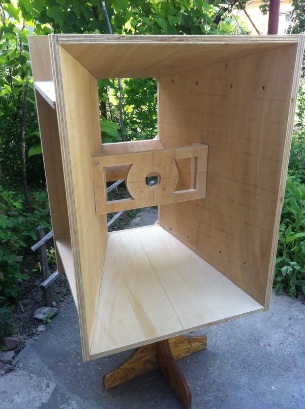

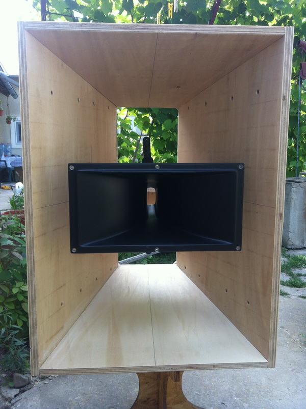

ateva poze cu stadiul proiectului
5.jpg [ 205.47 KiB | Vizualizat de 16076 ori ]
4.jpg [ 194.89 KiB | Vizualizat de 16076 ori ]
3.jpg [ 193.18 KiB | Vizualizat de 16076 ori ]
2.jpg [ 165.96 KiB | Vizualizat de 16076 ori ]
1.jpg [ 203.54 KiB | Vizualizat de 16076 ori ]
MesajScris: Mie Iun 12, 2013 8:03 pm
Ce driver folosesti?
As recomanda sa folosestii tot b&C.
MesajScris: Mie Iun 12, 2013 9:28 pm
Mesaje: 129
driver BM-D750II traiat la 1000 Hz 24db/oct , inca nu stiu ce atenuare o sa aiba probabil o sa stabilesc prin testare
