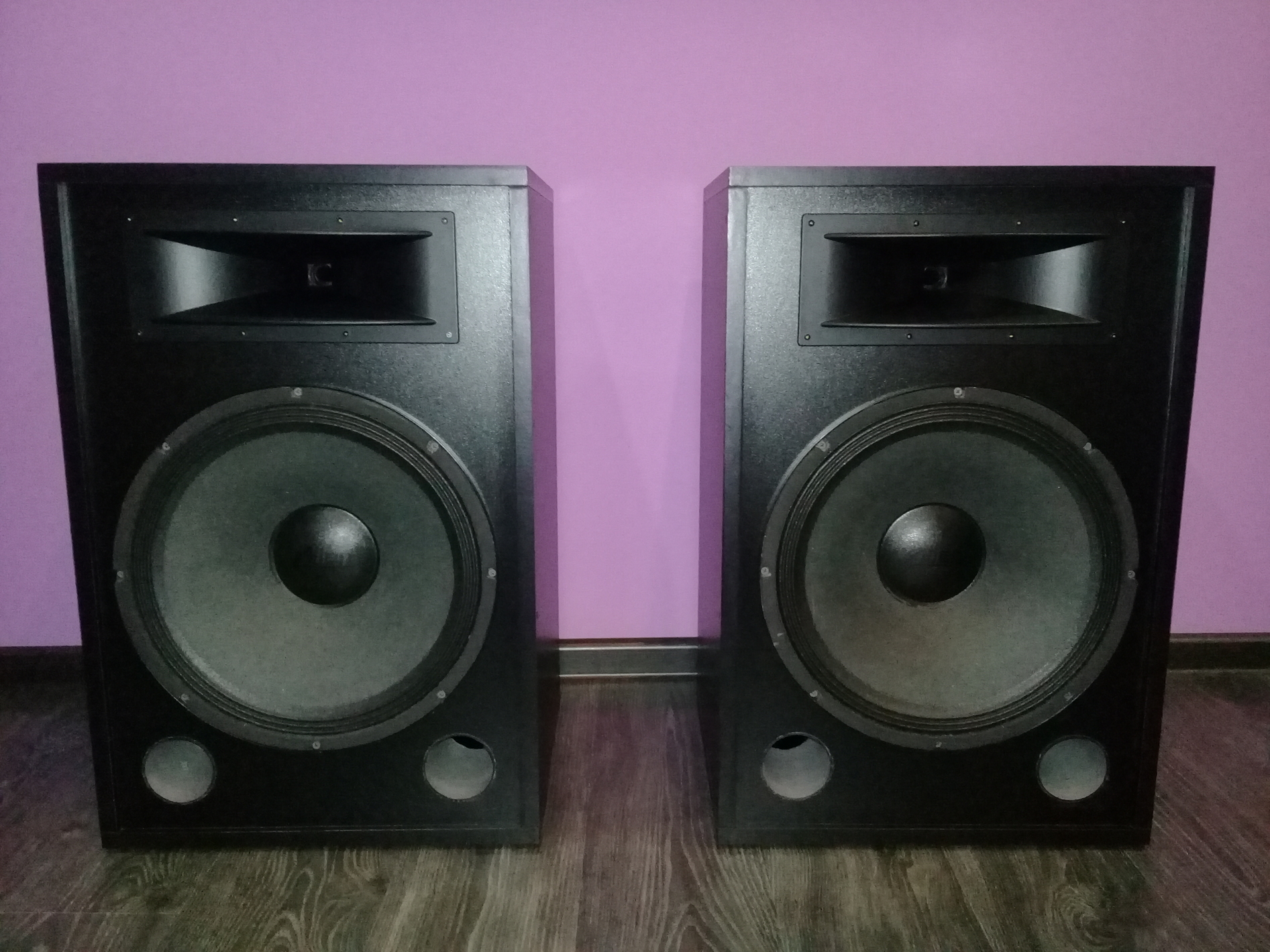

cu inaltele am inteles dar acum as vrea sa stiu daca incintele se potrivesc cu dif PAUDIO E15 300S sau trebuiesc altele noi.
Comentariu fişier: astea sunt incintele

Incintele se vor potrivi, cel mai probabil, trebuie doar aflat acordajul si schimbat daca nu e ok

acordajul existent nu stiu care este dar va pot da dimensiunile tuburilor:
7.5cm in diametru cu lungimea totala de 12 cm iar interior mai ramane 10 cm scaziand grosimea palului.
Acum ca sa le acordam pentru 39hz asa cum spune FS-ul difuzorului PowerAudio E15 300S, la ce lungime trebuie sa fie tuburile?
 Subiectul mesajului: Re: upgrade boxe fullrange de 15 inch
MesajScris: Dum Mar 01, 2020 6:21 pm
Porturile cum le ai acum sunt prea lungi si acordeaza incinta la 39 de Hz
Ar trebui scurtate la 18mm pt a reacorda la 50Hz (practic le elimini si lasi doar grosimea materialului din care e facuta fata)
