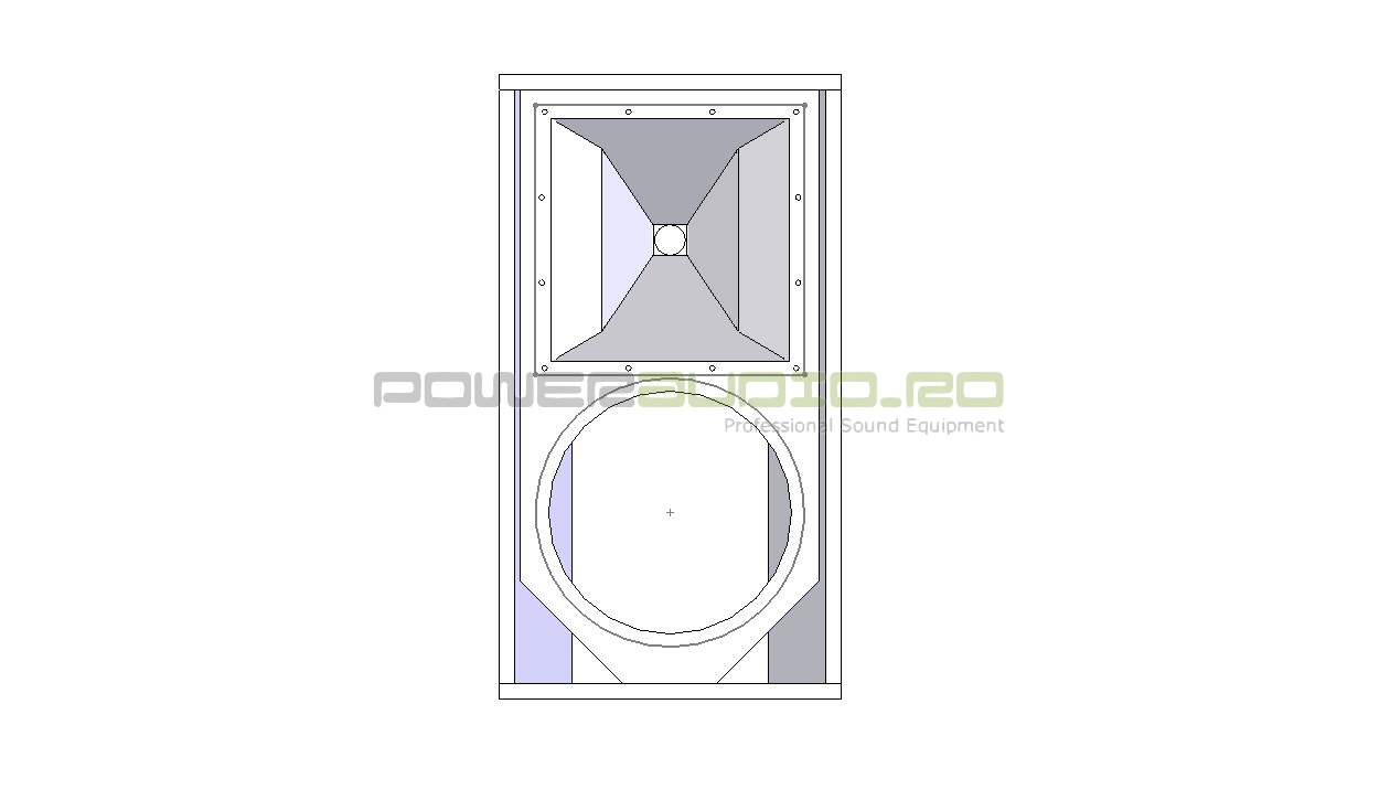

Salutare, dupa cum scrie si in titlu, doresc sa construiesc un satelit "2 way" in scopul obtinerii de SPL cat mai mare , fara sa compromit calitatea sunetului (asta vrem cu totii , nu? )
Datele problemei:
- woofer: Selenium 12MB3P
- driver: Selenium S2500Ti
- horn: selenium HM2525
- crosover activ (DBX DriverackPA) 1.8khz 24db/oct
- constructie incinta: Plywood mesteacan baltic,
- volum incinta: 40L -BR, acordata la 50 hz
Ma intereseaza raspunzul in frecventa 100hz-20khz
Am deja 2 subwoofere BR cu 18nw100 de la b&c (modeleul care e laudat de toata lumea :D)... si nu am sateliti suficient de puternici sa tina pasul cu ei.
Am facut simulari in WinISD, dar nu stiu cat de reale sunt, datele problemei sunt prezentate mai sus, astept cu nerabdare pareri, sau mai ales corectii (sa stiu unde am gresit) referitoare la proiectul propus de mine.
Multumesc anticipat!

Alexino_82 dacă doreşti nişte sateliţi mai compacţi, foloseşte hornul PH 2723.
Hornurile PH 642 şi 942 au dimensiunile mai mari.
Ca driver îţi recomand cu multă încredere WN-D72.

MesajScris: Joi Feb 03, 2011 2:57 am
In cazul in care se foloseste PH642/942 ,boxa ar arata ceva de genul (mai e de discutat la porturi daca au destul de mare suprafata).
12 inch+ph642.jpg [ 83.37 KiB | Vizualizat de 14524 ori ]
 Subiectul mesajului: Re: Proiect satelit "puternic" - nevoie de asistenta
MesajScris: Mar Feb 08, 2011 11:44 am
Mesaje: 1097
Localitate: Sogndal
Asa la ochean, suprafata porturilor e suficienta zic eu (am ocheanul format :lol: ). Pentru sateliti mai ales.
Acum trebuie putin si simulat, depinde ce acordaj alege.
