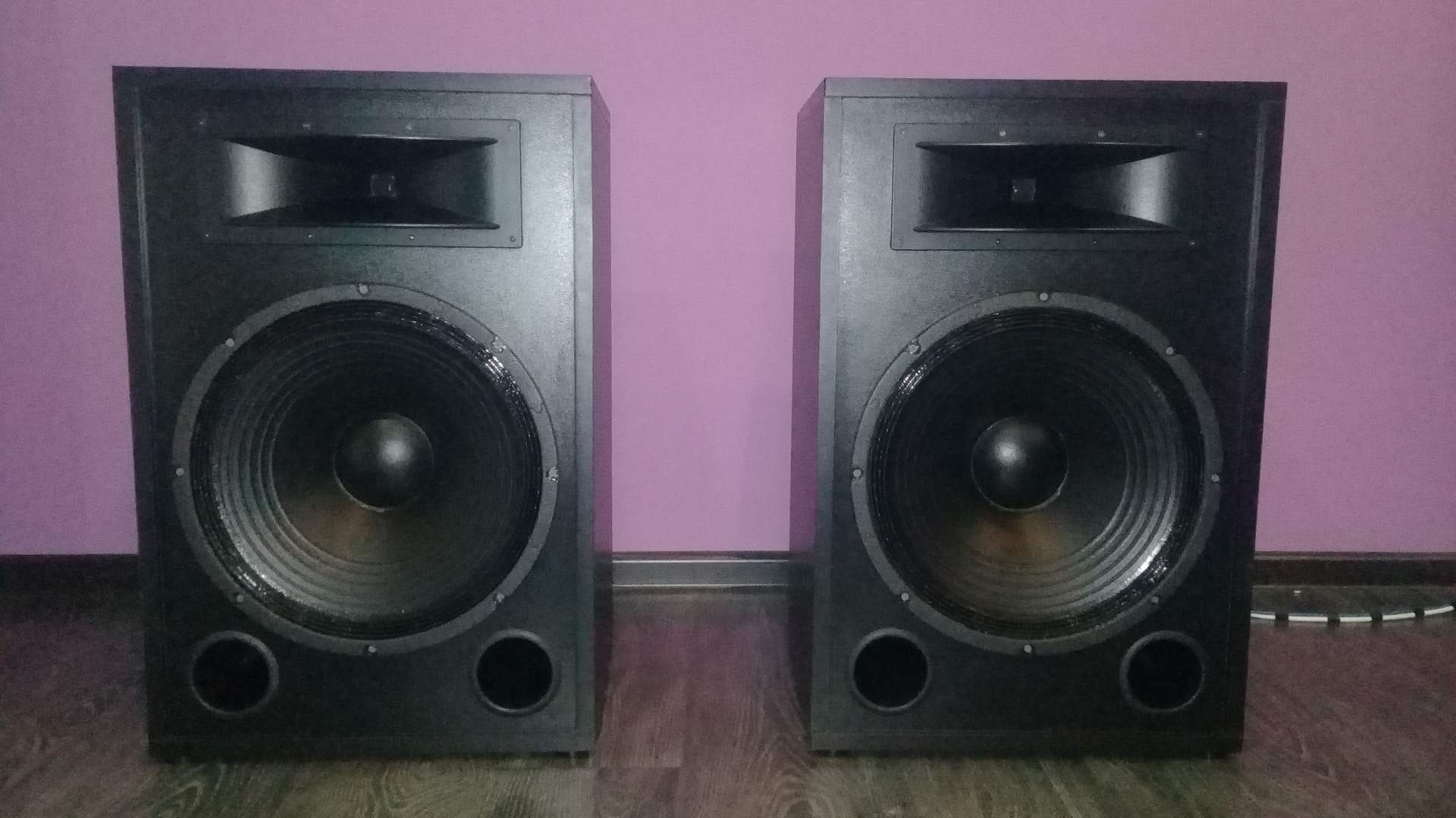

MesajScris: Joi Mai 14, 2020 8:41 pm
Membru din: Vin Feb 07, 2020 2:30 am
Mesaje: 12
Acum 2 saptamani am comandat si difuzoarele de bas Power Audio EM15-LB300 ,
la montaj a fost totul simplu , s-a potrivit chiar si la suruburi
Am facut comparatie cu cele chinezesti din balanta amplificatorului iar eficienta a fost cu 25 % power audio vs allien.
vibratiile sunt mai accentuate ( daca stai in canapea zici ca este cutremur, iti tremura si ochii in cap :roll: ) cu un amplificator de doar 2x100w
Recomand cu incredere celor care vor sa faca un upgrade ca si mine ...merita toti banii.
eu sunt foarte multumit ca am dus acest proiect pana la final si ii multumesc pentru ajutor domnului inginer Mircea pe aceasta cale.
merita toata increderea acest om chiar stie ce vorbeste cand recomanta un produs.
 Subiectul mesajului: Re: upgrade boxe fullrange de 15 inch
MesajScris: Joi Mai 14, 2020 8:51 pm
Mesaje: 12
Asa arata finalul
20200430_000017.jpg [ 1.31 MiB | Vizualizat de 6451 ori ]
