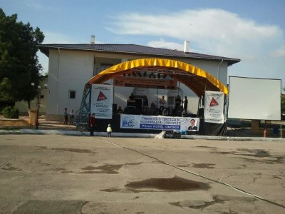

Acelasi setup ca la Vama Veche:
4 sub 2x18" bass reflex
4 topuri EV Tour x 1152
4 Topuri P-audio cu pad 52s
Amplificare Phonic: 2 x Phonic xp 5000 + 2 x Phonic xp 3000
Lumini: 20 par led 56 + 6 moving head 575

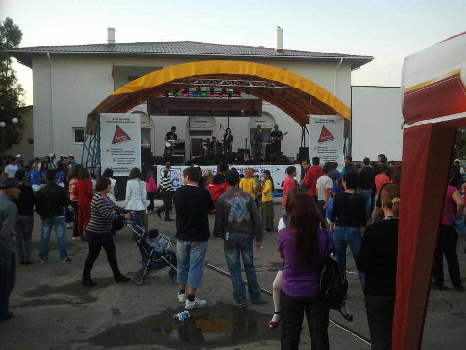

S-a cantat foooarteee live,s-a facut monitorizarea pe 4 aux.

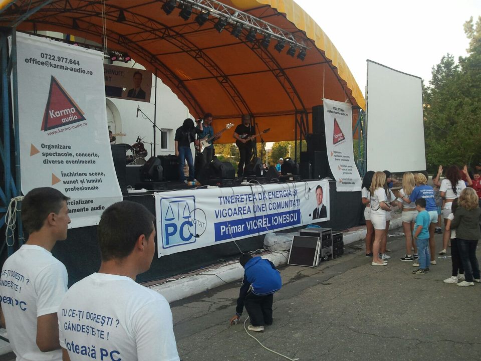

Concluzii: per total puterea a fost suficienta,la 20-30 m in fatza scenei.In schimb eu simt nevoia unor drivere de 2" pe sateliti,pe unele piese ama avut impresia ca au sunat cam sters bandurile (s-au cantat numai cover-uri pop-rock si alternativ).Muzica din laptop a sunat insa impecabil.

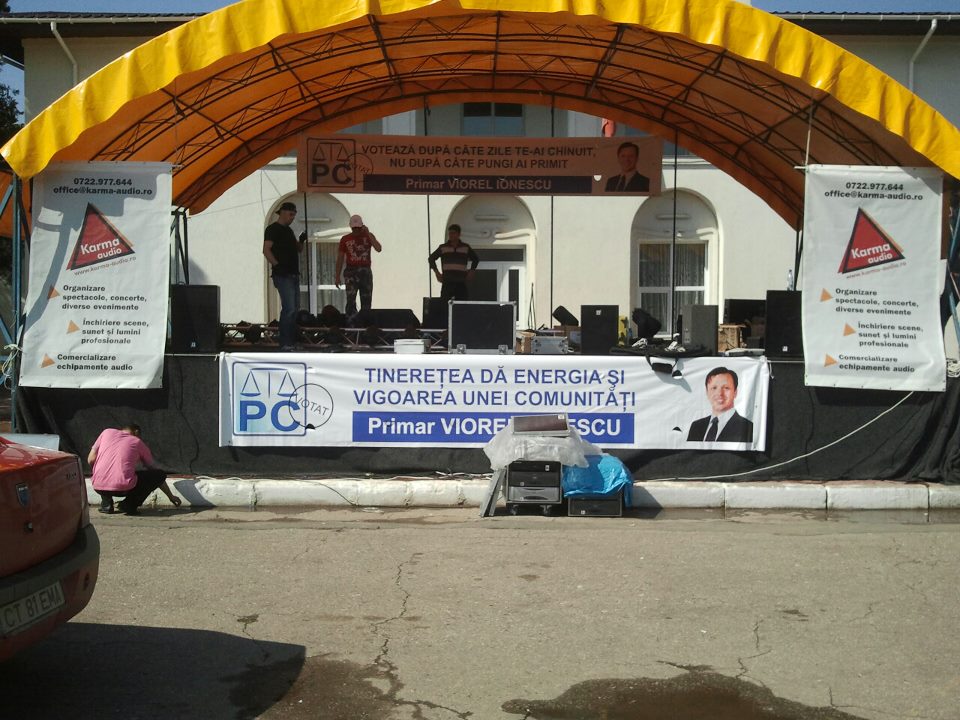

sa nu zici ca banerele alea au stat in fata topurilor :lol:
e o posibilitate sa iti fi sunat asa din cauza lor.
felicitari ptr event si la mai multe :mrgreen:

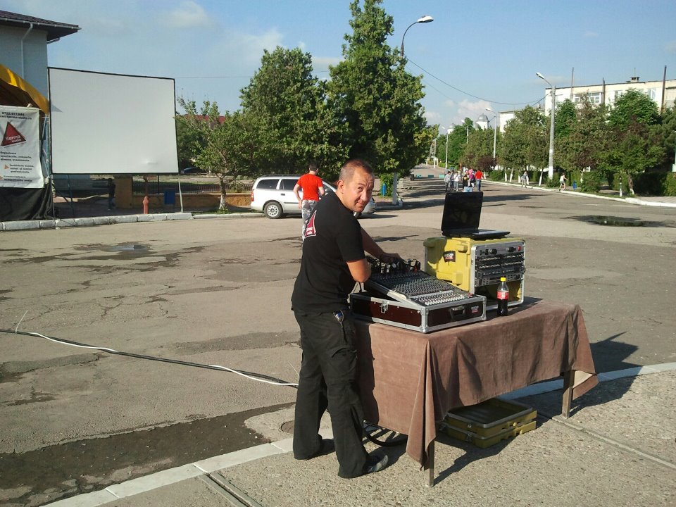

1. banere in fata boxelor = un mare minus pe inalte
2. rack-urile de amplificatoare nu au ce cauta in fata scenei in multime
le pui sub scena, le pui pe scena in spatele boxelor, le pui in lateral ...... dar nu in fata la accesul oricui, plus ca mai aveau si foliile alea in cap .... de aratau ca un grup de boschetari care se adapostesc de ploaie :?
3. is curios ce treaba ai facut cu moving head-urile asezate jos
din prima le-ai limitat in arie de acoperire
cam atat la capitolul reprosuri constructive
la capitolul laude: Felicitari!
stiu cat de greu este sa faci un eveniment de genul asta

- mash.urile sunt facute dintr.un material gen plasa pt boxe
- cu rack.urile de amplificare mare greseala,intradevar....erau cablurile pt boxe prea scurte
- movingheadurile si.au facut treaba si asa.e al draq de greu sa le sui la 3-4 m fara stalpi de scena cu scripete
- merci pt comentariile pertinente :)

ce laptop ati folosit , ma refer ce placa audio are ?
