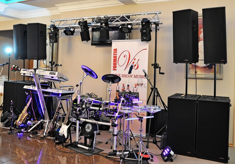

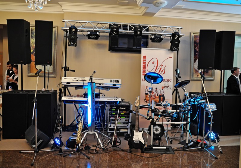

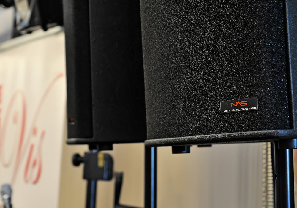

Primul eveniment cu noul sistem...

Felicitari pentru achizitie, arata ff bine!
Nu ai spus nimic despre sunet? Cum vi se pare in comparatie cu vechiul sistem RCF ?
BTW, de ce stau top urile inclinate spre fata ? :roll:

Despre sunet nu am o parere conturata 100% deoarece nu am avut timp de setari decat intr-o mica masura. Unde nu a fost nevoie de setari (subbas), lucrurile sunt clare : se aude BESTIAL. Daca ar fi sa compar cu ultimii basi RCF, RCF nici nu se mai aude ( atat forta , cat si sunet). NU exista termen de comparatie.
Vreau sa va spun ca nu vorbesc din filme. Suntem o trupa cu oarece pretentii si am probat multe sisteme pana am optat pentru NEXUS ACOUSTICS.
Am probat(am cantat un eveniment) :
- Dynacord XA2 ( ma interesa forta si basul)
- DB technologies DVA T4
- Qube Qsa
- D&B Audiotechnik
- JBL VRX 932
- Void Arcline
Fiecare a avut ceva care ne-a placut si ceva care nu. Balanta a facut sa optam pentru NEXUS ACOUSTICS.
Dupa primul eveniment am incercat sa obtinem cateva impresii. Desi s-a cantat la volume relativ mari( in live te fura peisajul), nimeni nu a fost deranjat. Am cantat la 3-4 metri in fata sistemului cu 4 microfoane si nu a facut microfonie :D , iar volum era de simteam ca-mi misca palaria de pe cap.
Cameramanul a zis ca pentru prima data intelege si el cuvintele din melodii ! :P

topurile sunt inclinate deoarece se folosesc flanse reglabile.
Putem regla unghiul boxelor in pasi de cate 4 grade intr-o plaja de +/-18 grade fata de verticala.
In acest mod putem sa eliminam din reflexiile care apar din cauza dispersiei verticale mari. Toata energia topurilor poate fi indreptata spre multime.

puteti sa imi spuneti cu ce sunt echipate boxele?ce difuzoare ati folosit ? putere fiecare+amplificare?. multumesc

P-audio SD15 pe subbass
P-audio C12-500MB pe midbass
P-audio WN-D72 pe inalte
P-audio PH942 Custom horn (modificat)
Amplificare:
Ecler DT6800 pe bass
Powersoft K3 pe medii
ECLER XPA5000 pe inalte
Procesor RCF 4in 8 Out (identic cu EV DC one ) - in realitate este un Xilica din seria Classic.

deci basii dubli sunt pe 15,in poza par a fi 18

Sistemul are aproaape 13Kw.
2x3400w bass
2x2500w medii
2x500w inalte
Însă, în utilizare, merge cam la 35-45% ( maxim -6dB pe mixer - 0dB înseamnă full power și +1dB = clip).
De aici și lipsa microfoniei.
Headroom mare implică gain mic și automat o microfonie mai redusă.
