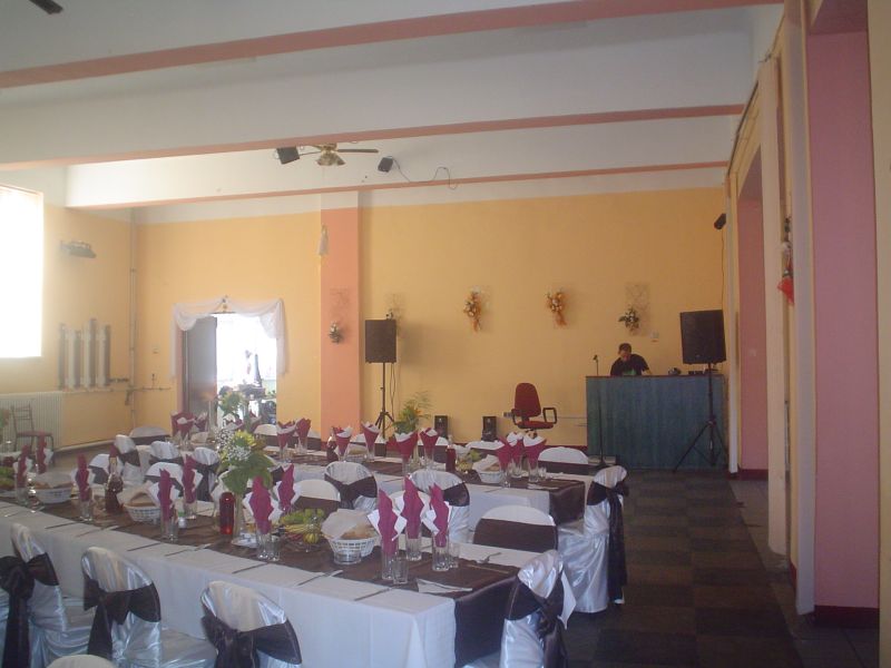

nunta de 130 persoane
muzica de toate genurile (inclusiv BUG Mafia la sfarsit)

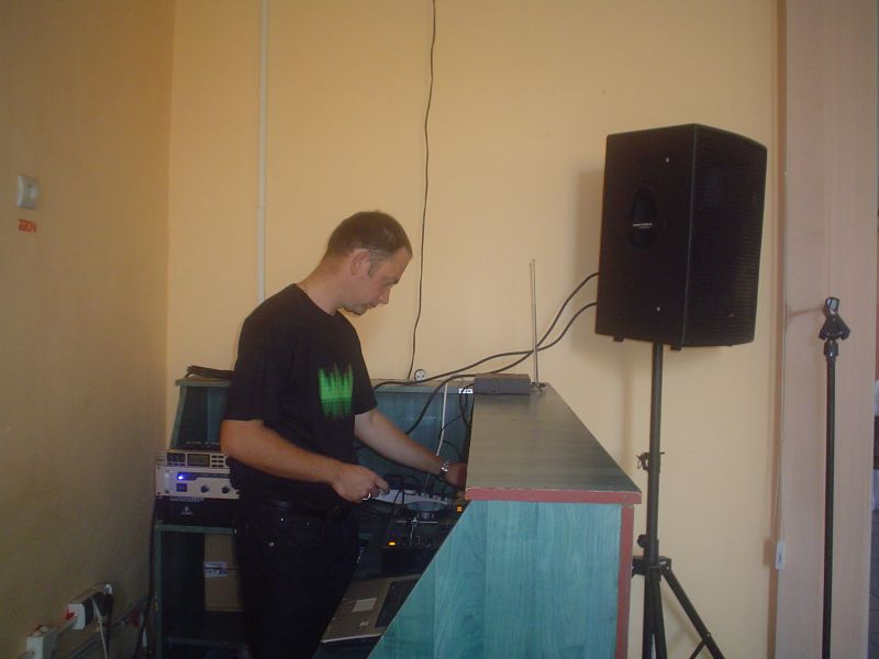

echipament:
amplif EP2500
amplif VX700
dcx 2496
CDJ 400
DJM400
laptop
mic wireless beyardynamic SDM 168
2 buc scaner JBsystem the winner
Stroboscop 1500 W
Masina Fum
3 buc lasere (astea erau ale salii)

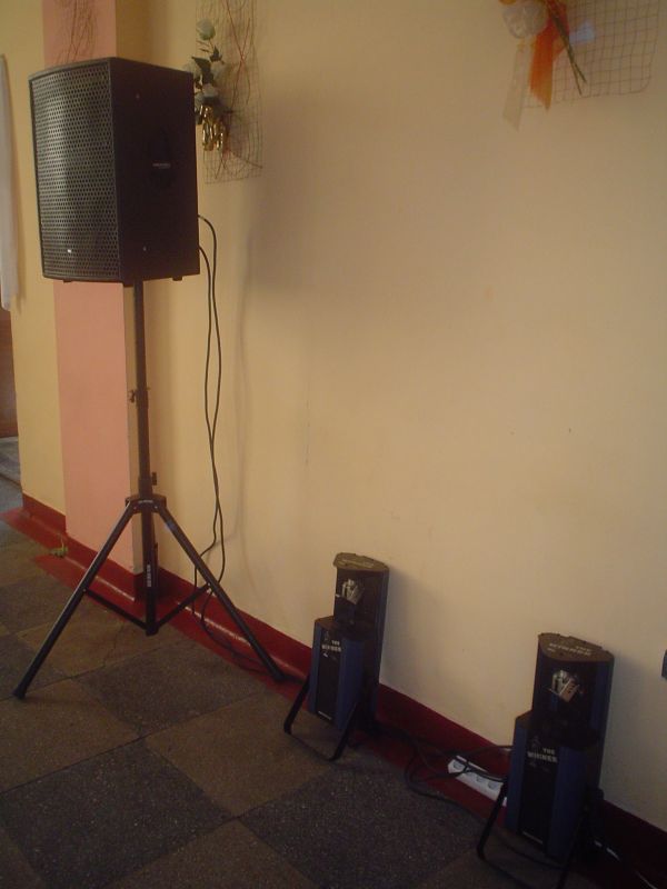

BOXE:
facute de mine cu E12 250N si driver D3300Ti (biamplificate)
Boxele suna incredibil de bine mai ales pe microfon
setarile pe DCX au fost:
low cut la 55Hz si hi cut 1200Hz cu L-R24 pentru E12 250N
low cut la 1200Hz si hi cut 20000Hz pentru D3300Ti
poate ca era nevoie de un subwoofer dar am preferat sa le incerc asa fara.
PS: am reusit sa fac microfonie doar cu microfonul apropiat de driver la 15 cm de boxa (multumit)

...sa inteleg ca lipsa microfoniei la peste 15 cm de boxa se datoreaza faptului ca sunt biamplificate?

las-o ca behaie , inseamna ca erau arse.

erau arse
