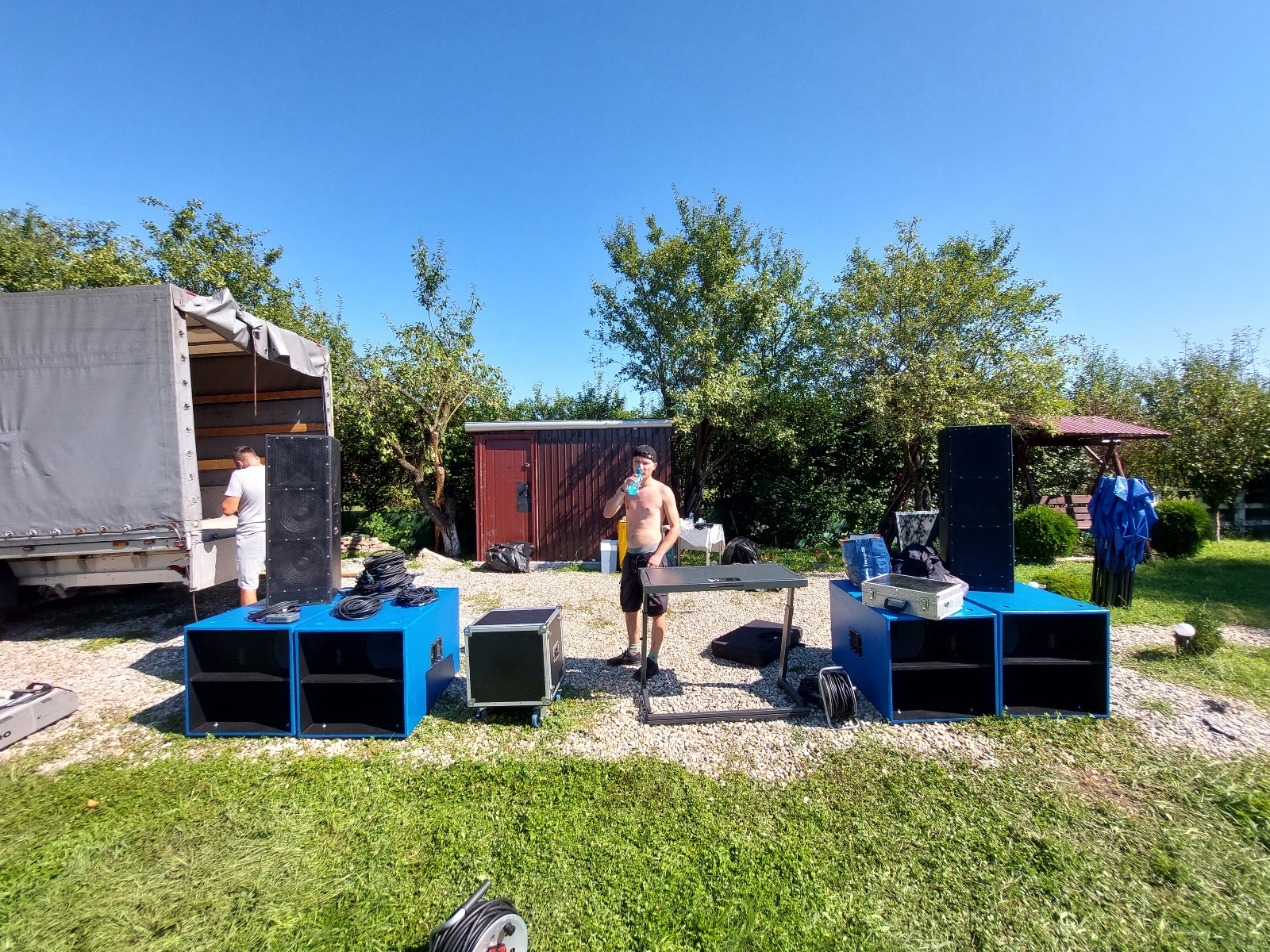

Va salut,
După ani întregi de studiat forumul am ajuns sa dețin în sfârșit un sistem de sunet cu care pot duce un party de la început la sfârșit. E un sistem micuț și ca și power și ca și număr de elemente și destul de ieftin, dar care își face treaba decent.
Sistemul e momentan compus din următoarele:
Mixer: Soundcraft LX7II 24
Putere bași: t.amp E-1500
Putere medii: t.amp E-1200
Putere înalte: t.amp E-400
Basi: 4 planare lungi cu t.box 18-500
Medii: 2 boxe BR cu 2 x 12" Alien AN-0312-8
Inalte: 2 drivere Alien AN-10 puse în horn P.Audio PH64
Procesor: dB mark DP26+
Ultimul eveniment a fost în aer liber, drum and bass si house. Un party departe de oraș și departe de case pentru a putea folosi sistemul full power pana dimineața.
Ca și concluzii: topurile au sunat incredibil de bine și tare pentru componentele din ele. Basii rămâneau un pic în urmă si ca SPL si mai ales ca raspuns in frecventa (nu prea au destule joase pentru drum and bass), și ma gândesc foarte mult sa le schimb cu BR, mai ales ca multe din petreceri o sa fie și înăuntru, unde de multe ori m-am bătut cu direcționalitatea lor. Una din problemele pe care trebuie rezolvate la planare sunt ranforsarile suplimentare în fata (sa formeze o cruce) pentru ca și ranforsarea și plăcile neranforsate vibrează foarte tare la volum mare. Trebuie doar sa ma decid dacă schimb basii sau nu haha.
O sa postez aici orice schimbare și ieșire cu sistemul!
Orice întrebare e extraordinar de binevenită.
Comentariu fişier: party dnb/house
20240728_104647.jpg [ 1.04 MiB | Vizualizat de 4542 ori ]

ca si recomandari.
Pune niste componente mai serioase in topuri.
Pune niste Oberton 18XB1301 in basi si pastreaza incintele:
https://www.poweraudio.ro/difuzor_oberton_18XB1300?search=1301
Adaugi in dsp un punct de EQ +3dB la 50Hz pt subbass Q=1
pe viitor amplaseaza toti cei 4 basi ori intr-un bloc in fata DJ-ului in centru , ori ca si o linie de 4 basi pe pamant in fata dj-ului.
planarele au subbass de nu poti duce dar trebuie difuzoare potrivite.
succes pe viitor!

Mulțumesc pentru recomandare.
Inițial voiam sa fac ceva suburi 2 x 18, acordaj 32-33hz in stilul KS28, dar acum avand în vedere recomandările acestea s-ar putea sa ma gândesc sa schimb difuzoarele si poate sa mai fac încă 4 bucăți (si bineînțeles ranforsarile). Acum ca singura problema a rămas sonorizarea in săli mai mici, dar mai am 2 basi 2x18 BR si e posibil sa ii echipez pentru evenimente de genul asta.
